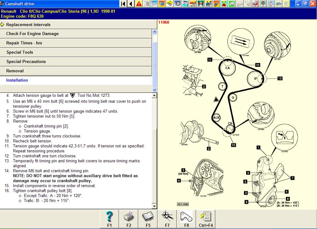

To je petka ne? Torej, avtodata pravi tko:
Injektorji - 70Nm
Španer - 50Nm
Pol se pa že neha :D Za jermen ni podatka, za nosilce pumpe pa tut ne

Ja, F8M je 1,6 D....autodata pa pravi Default 5 1,9D Engine code F8Q :P
Zdej boš pa za gajbo dal, ker glede na to da si MOD, bi moral znat napisat vse pomembne podatke (avto,letnik,motor,...) :P
Zdej pa imaš:
Nosilec pumpe - 25Nm.
Za napetost jermena pa nucaš kontrolnik napetosti jermena, ki mora pokazati najprej 47 enot.To narediš tak, da jermen in španer daš gor, potem daš gor kontrolnik napetosti jermena, zadaj v ohišje našraufaš šrauf M6 x 45mm na španer, tuk da ti kontrolnik pokaže 47 enot. Španer zategneš na 50Nm in motor 3x orbneš na roke in še enkrat preveriš napetost jermena. Mora pokazat med 42,3 in 51,7 enot. Če ni v tem območju, ponovi vajo :P
EDIT: Pa še za eno gajbo boš dal, ker nisi napisal, ker sistem imaš na avtu:
1. Bosch/Lucas pump with non adjustable or three bolt adjustable sprocket
ali
2. Lucas pump with centrally adjustable sprocket
Zgornje enote 47 in potem med 42,3 in 51,7 so za sistem pod 2. točko.
Za 1. točko je pa tako:
38 enot za F8Q-610/620/706/710/740/742/744/764/766/768/784
ali pa
28 enot za F8Q - 640/644/646/672/676/678/714/718/722/724/730/732/774/776/778
in potem, ko si motor 3x na roke obrnu, mora pokazat, tulk kulk sem napisu.
Zadnjič spremenil TrijoAdijo, dne Ne feb 03, 2013 10:22 pm, skupaj popravljeno 1 krat.

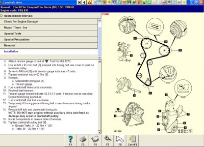

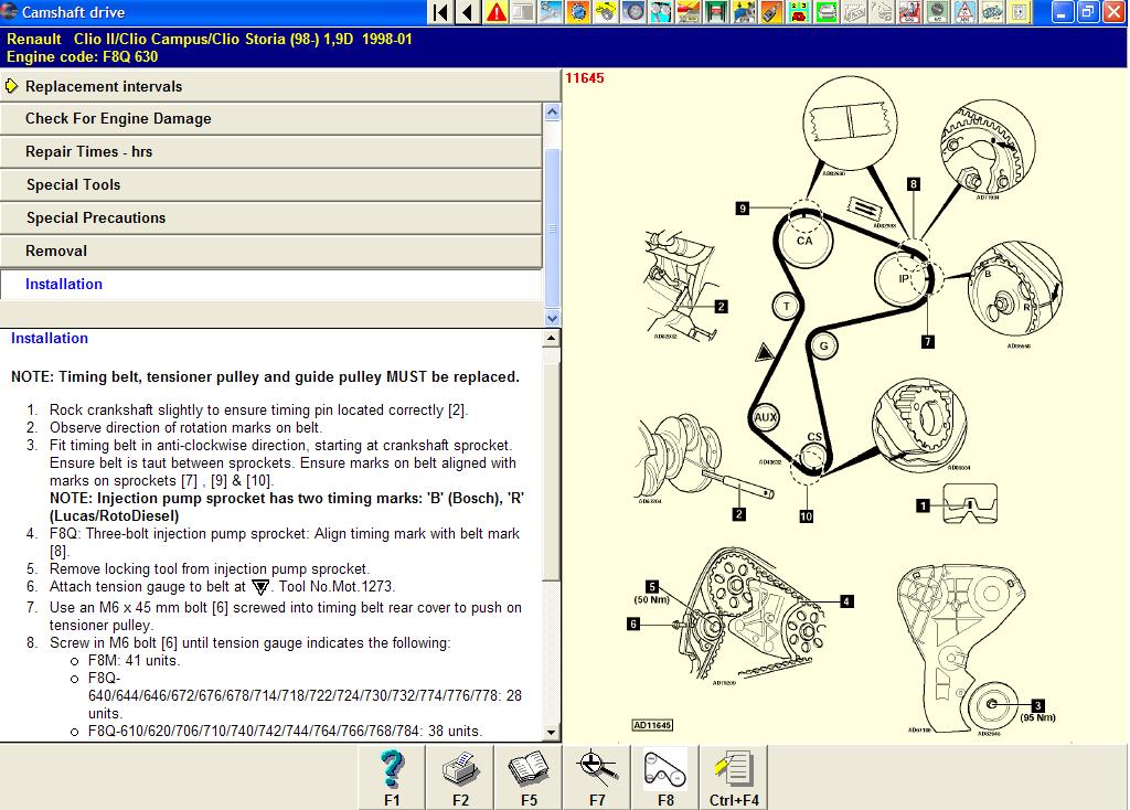

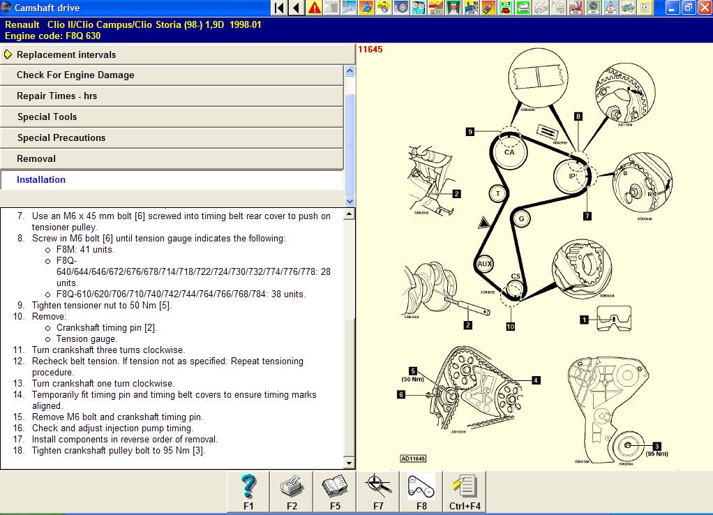

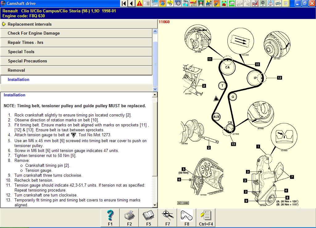

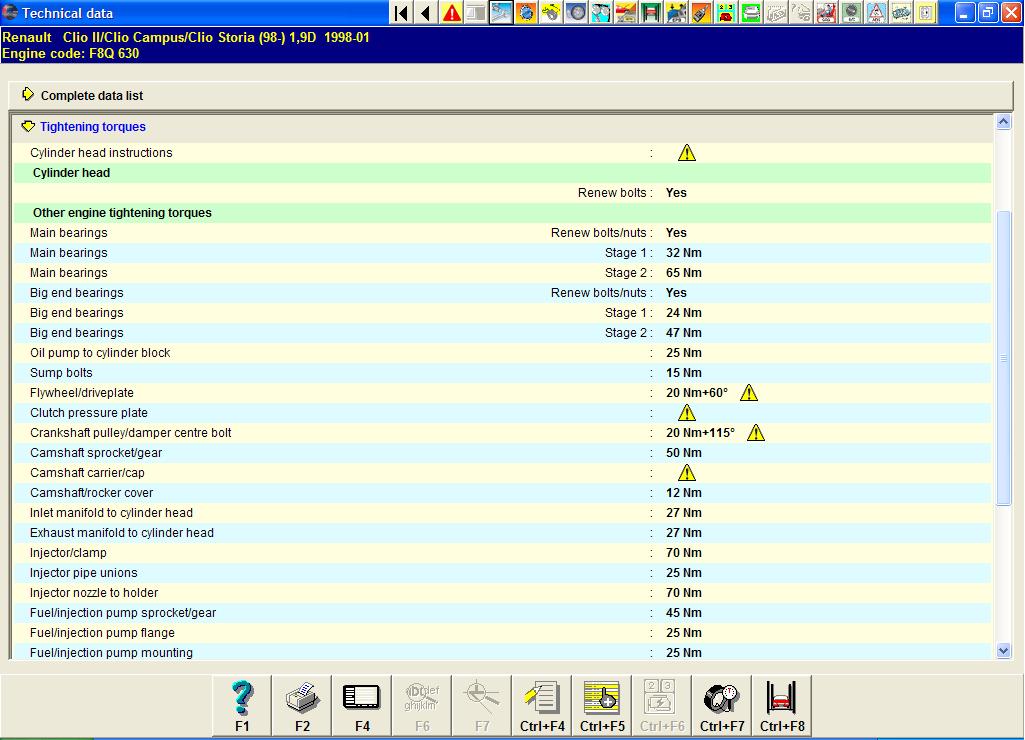

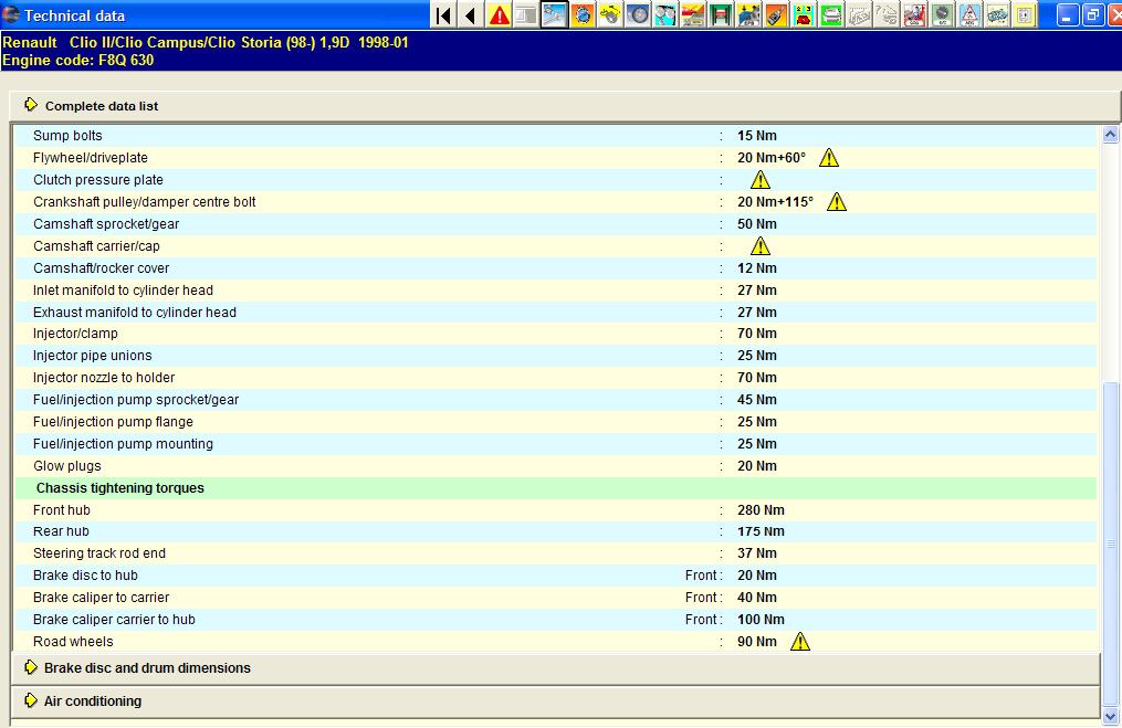

Lahko kdo pogleda postopek in zategovanje glave ter ojničnih ležajev?
In pa če lahko še kdo prilepi sliko kako potem postavit pumpo v fazo....namreč nikjer ni original cajhnov....so samo na odmični....Ni pa še to CR motor tak da vseeno lih ne more bit kje je pumpa....
TrijoAdijo
Prispevkov: 4168
Re: renojev 1.9 diesel F8Q motor
Napisal/-a TrijoAdijo Sr feb 06, 2013 10:27 pm
A si spet bate vn vleku? :D
Bom ti prtscr dal tu gor
Zadnjič spremenil TrijoAdijo, dne Sr feb 06, 2013 11:02 pm, skupaj popravljeno 2 krat.
TrijoAdijo
Prispevkov: 4168
Napisal/-a TrijoAdijo Sr feb 06, 2013 10:53 pm
Evo ti to :)
