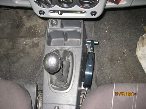

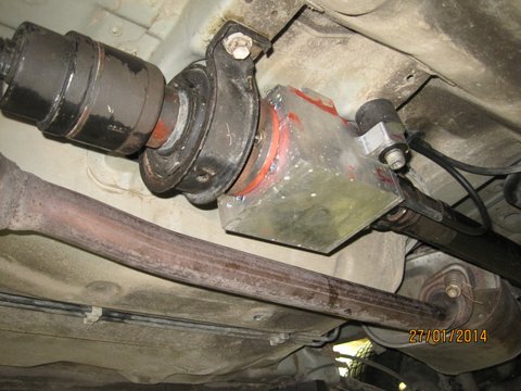

Pozdravljeni! Sem sosed od fnovak. Sinoči sva skupaj dokončala vgradnjo nove sklopke, danes pa sem jo že tudi malo testiral. Zadeva odlično deluje. Prilagam nekaj fotografij. LP!
Ročica za vklop v kabini.
Pogled od spodaj.

Zanimiva rešitev. Verjetno pa uporabna samo na spolzkih podlagah? Na suhi cesti verjetno avto pri zavijanju sedaj "lomi", ker je toga povezava med sprednjo in zadnjo osjo?

Seveda, potrebna je uporaba po pameti. Če si doma v hribih, točno veš na katerih odsekih potrebuješ dodaten pogon. Dejansko ga rabiš samo v snegu. Takrat se pri vožnji skozi ovinek ne čuti nič zategovanja. Ko se zasnežena cesta postavi skoraj pokonci, imaš občutek, kot da te zadaj potiska en velik tovornjak. Je pa potrebno nestrojniku (moji ženi) do potankosti razložiti kako stvar deluje pa potem ni nobenih problemov.
Balenota ne poznam, mogoče kakšna fotografija?
Okvirna cena. Sedaj imamo v delu drugo sklopko, tako da si malo pišem strojne ure. Dejansko lahko pri celi stvari kupiš samo pet ležajev, pletenico od Tomo Vinkoviča in vijake. vse ostalo je potrebno izdelati iz nule. Veliko je CNC rezkanja ,struženja in potopne erozije. Cena ne bo presegala 500 EUR.

Se pravi, je res direktna povezava brez kakšnih lamel, on-off. Sem že sam razmišljal kako bi naredil podobno zadevo. Me je minilo, ker delam premalo km s tem avtom (~3kkm letno). Ko bo pogon odpovedal gre na dinos,..do takrat naj pa kar ruži. Za poleti se pa lako komplet zadnji pogon odklopi že na menjalniku, čisto enostavno.
