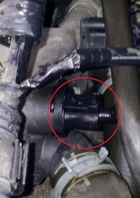

Senzor označen z rdečo piko.... Dobro poslušaj, če slučajno slišiš kake nenavadne zvoke?

Izključil konektor za senzor temp. vsaj mislim da sem izključil tampraega, prižgal brez kakršnih koli čudnih, nenavadnih zvokov.
Zanima me ali je označi konektor pravi ???
konektor ?
