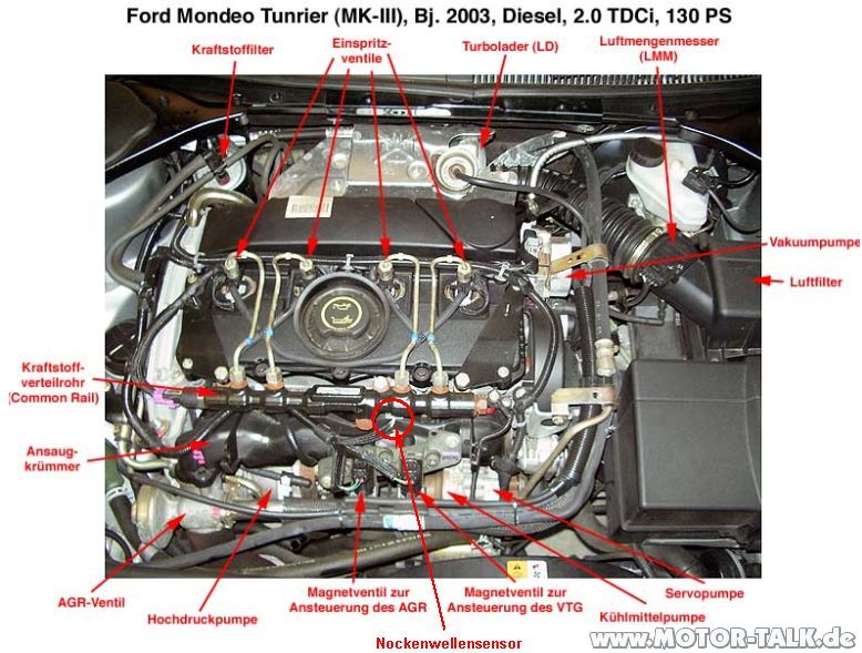

Lahko je tudi kaka cev za zrak tam okol nasmejana od spodaj, da ravno ne vidiš, snemi vse dol pa počasi išči poleg ostalega ja. To je imela ena znanka na Mazda 2 od nakupa problem, vsaki mesec na servisu pa nič, šele na koncu ji je pokneno cev menjal ;)

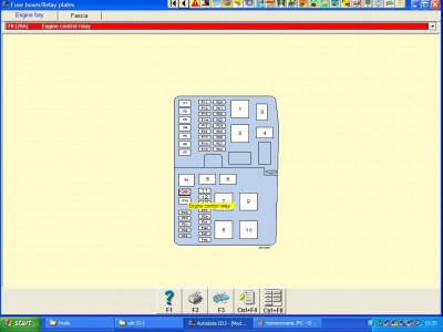

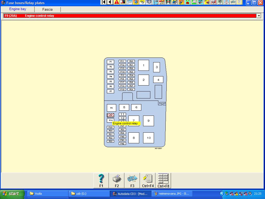

Najbolj me zbode v oči napaka P1631 Main relay- open circuit. Zaradi te napake se lahko pojavita ostali dve kot posledični napaki. Ti moreš zdej najprej ugotovit, kaj je narobe s tem relejem. Mislim, da druge rešitve kot to, da se ga zamenja, ne bo. Pametno bi bilo tudi preveriti kontakte v releju in na nogicah releja in priključnih žicah. Če je karkoli zažgano / osmojeno, bo treba najprej kontakte porihtat, šele nato, če ne bo bolje, pa rele zamenjat.
Da pojasnim:
Tale rele je povezan tudi z fuel pressure regulating valve. To je tisti ventil (IMV), ki se nahaja na pumpi (rjavi konektor).Če je napaka na tem ventilu, potem ecu zazna, da je pritisk v skupnem vodu izven območja,ker ventil ne deluje tako kot mora in ti posledično nabije napako P1211. da pa ta ventil ne deluje pravilno, sklepam po tem, da tester javlja napako P0251 Fuel pressure regulation velve- Malfunction. To pa zaradi prekinitve delovanja glavnega releja (rele in ventil sta električno povezana).
Zato pravim, da najprej odpravi napako na releju, potem pobrisat napake, se z avtom zapeljat (najboljše je, da je takrat tester priklopljen in nastavljen na spremljanje parametrov - pritisk goriva v skupnem vodu in obrati motorja - in da se parameteri sproti beležijo).Če se napaka ne ponovi,si zmagal, če se, bodo potrebni drugačni ukrepi in prijemi, če le ne bo spet napaka povezana z relejem. Takrat napiši kode napak in parametre - pritisk goriva v skupnem vodu in obrati motorja ---> pa pri tem testu nikakor ne pozabit avta imeti v tretji prestavi in gasa do konca do rdečega polja in to iz nizkih obratov (od 1200rpm do 4500 rpm).
Ta rele se nahaja v škatli z varovalkami v motornem prostoru. Spodaj je pa slika in rele je označen.
Zdej pa domača naloga zate: Idi, vidi, zrihtaj, pa se potem javi :)

Evo to cev od LMM okol široka al debela vse preglej, če niso mastne ako je mastno pušča ;) Do sedaj so vse bile počene ravno spodaj, da ne vidiš motor pa ko daš gasa miga .

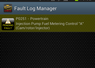

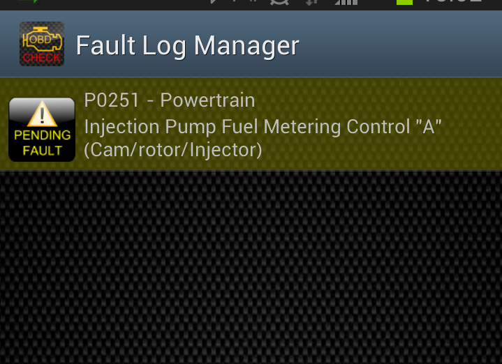

Lep pozdrav. Tudi na mojem mondeu 2.0 tdci 115konjski 2004letnik se pojavlja isti problem pri pospeševanju, največkrat 4, 5, 6 brzina, se prižge tuljava in vrže u rezervni program. Napaka ki jo izpiše je pa P0521. Probal sem drugo in tretjo brzino do rdečega polja pa nič. Pregledal sem tudi vse cevi in ni nobena nič mastna. Prosim, če ima kdo kakšno idejo
sbt
Prispevkov: 49
Pridružen: To maj 14, 2013 8:20 pm
Re: Ford Mondeo 2.0 tdci - utripa lucka za predgretje motorj
Napisal/-a sbt To maj 14, 2013 9:47 pm
Pardon napaka je P0251

To napako mi je pokazal elm327 bluetooth na androidu. Imam sicer tudi focom in se par programov na racunalniku vendar noben od obd kablov se noce povezat z njimi. Na androidu pa se nism probal pritiska goriva gledat. Bom pa vsekakor danes zvecer probal. Kaksen pritisk pa naj bi bil? Sem pa nedolgo nazaj menjal naftni filter in k zdej, ko sem prebral tvoj odgovor, mislim da mi je ravno po tem zacelo tko nagajat. Mislis da je mozno da kje zrak vlece?
