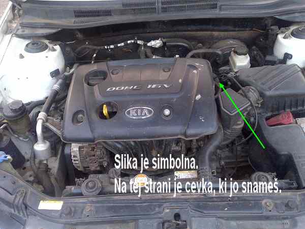

Mislim, da imaš enako težavo kot sem jo imel jaz na KII Carens - enak motor in letnik. In sicer napaka je čisto enostavna in je povezana z dovodom zraka oziroma zaklopka za zrak se ne odpre dovolj. Vreme je idealno za to težavo. Na hitro jo rešiš, da ko avto deluje, snameš cevko za zrak in močno pihneš v njo. Avto bo takoj deloval. Preverjeno. Poglej sliko v priponki.
Dolgoročno, pa je potrebno sneti loputo, in jo očistiti, podmazati in potem deluje B.P.

To je simptom zaprte lopute. kot je maius28 napisal, je treba loputo spucat,podmazat, pa bo ok.
