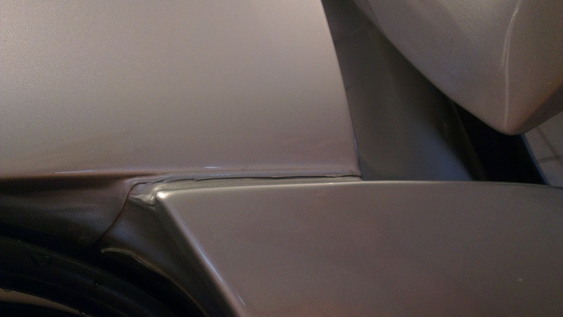

Sicer sem nov, vendar sem se registriral na forum ravno zaradi omenjene težave, ker kljub pregledovanju foruma nisem našel nobene rešitve za "vodeni" problem.

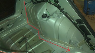

Vsakič znova po kakšnem dežju, sem v avtu (Clio, 1.2 16V, let. 2005), zavohal vonj po plesnivem (tako nekako bi najbolj opisal zadevo). Nikakor nisem odkril vzroka, nakar enkrat dvignem zadnje sedeže in glej ga zlomka, pod sedeži voda. Pobrišem vodo, si rečem, morda se je prejšnjemu lastniku kdaj polilo, v upanju na rešeno zadevo dam sedeže nazaj in to je to. Do naslednjega dežja.
Zopet voda pod zadnjimi sedeži :shock: , jaz pa se zaskrbljen sprašujem od kod le-ta prihaja. Znova pobrišem vodo, vzamem silikon, "zasilikoniram" tiste neke čepe-šraufe (pod zadnjimi sedeži), saj sem si mislil, da je to dejansko edina možnost kjer bi voda lahko prišla v avto. Zaman. Vsakič ob dežju, vedno znova in znova en in isti problem, voda se nabira pod zadnjimi sedeži, moja zadnja klop pa v stanovanju na radiatorju, da se posuši :x . To je trajalo celo zimo (letos nam padavin ne primanjkuje), včeraj pa si rečem, gremo razkopat avto, nekje bom našel luknjo. Na forumih sem že prej zasledil nekaj predlogov in namigov kje bi voda lahko puščala, vendar večina jih je bila neuporabnih, saj se je voda nabirala tudi ko je avto miroval, kar pomeni, da je edini možni vzrok nekje na strehi ali zgornjem delu avta. Najbolj sem ciljal na razpoko med streho in bokom, kjer je med stikom neka masa vmes, ki je počila na levi strani, na desni pa bo vsak čas, saj se vidijo majhne razpokice.

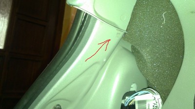

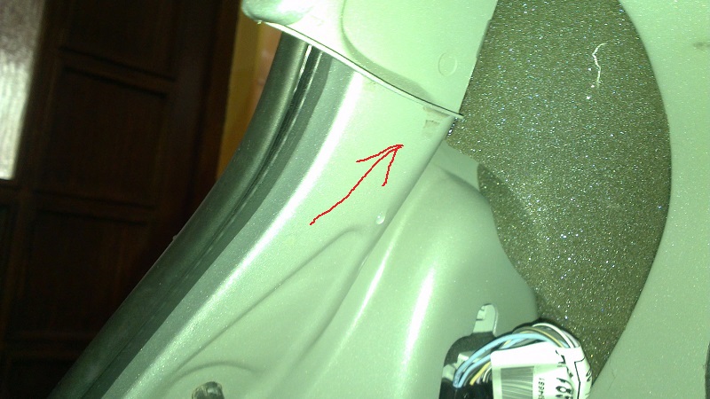

Razpoka na stiku med streho in bokom pri zadnjih vratih

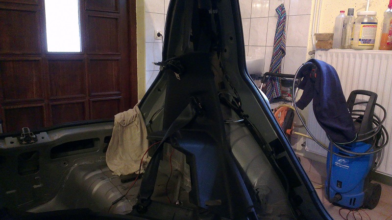

Po kosilu avto v garažo (med tednom sem v Lj in je avto na prostem), cel zadnji del in prtljažnik razkopat (cca. 2h dela), stran vzet tapete, plastiko, sedeže, vglavnem vse, kar se da vzeti stran.
Razstavljen zadnji del

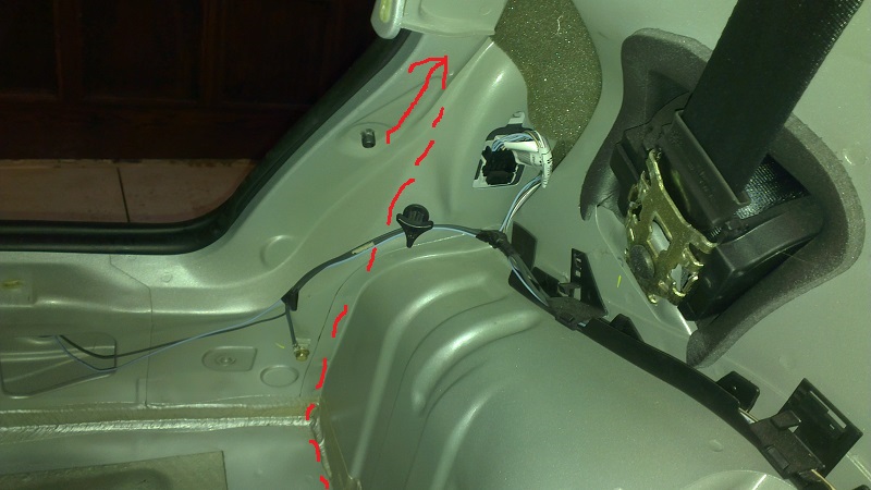

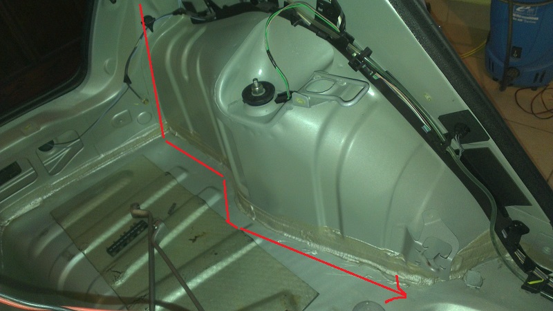

Avto zapeljem ven, se usedem v avto, od zunaj se ga s "kirherjem" šprica in končno ugotovim, da voda prihaja v avto skozi tisto razpoko kjer sem sprva domneval ;) . Voda gre skozi razpoko, nato med zunanjim in notranjim "plehom"

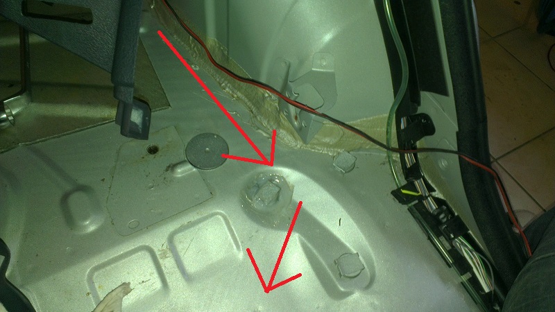

Voda med plehoma
vse do prtljažnika, kjer med plehom pride ven, se steče na tla in potem malo v prostor za rezervno gumo,
Voda se po tleh zlije v prostor za rezervno gumo ter zadnje sedeže
malo pod zadnje sedeže,
odvisno katere ovinke voziš in kako se voda pretaka po avtu :D .
Vzrok zamakanja ugotovljen, avto sestavit nazaj, sedaj pa samo še naročilo na servisu, kjer se bo potrebno malo pogovorit o popravilu, povsem razvidno je namreč, da je to napaka proizvajalca, ki se pojavlja na skoraj vsakem Clio-tu in vprašanje, če to ne bi moralo biti priznano kot pod tovarniško napako. Več o tem pa v drugi zgodbici...

Lepo, da ti je uspelo najti vzrok puščanja. Kot si ugotovil je to standardna napake Cliov tega modela (3 ali 5-vratni model). Doma imamo letnika 2001, pa sem pri pranju novega opazil slabo pobarvana vrata na notranjih straneh, pa tiste razpoke, pa smo potem reklamirali. Moram reči, da je bilo kar nekaj "hude krvi", ker niso hoteli slišati za popravilo na njihove stroške (češ, da jim njihova linija ne omogoča takšne tehlogije barvanja - mene to ne zanima - kupil sem rdeč avto in ne bel ;) ). Pa smo potem le dosegli svoje in šli popravlajt skozi garancijo, hkrati pa še tiste razpoke med streho in bokom (takrat nismo niti pomislili, da bi lahko od tam kdaj namakalo. Šlo nam je bolj zaradi estetike). Od takrat ni še nič močilo.
Malo heca. Če ne bo šlo, pa malo akrilnega silikona in bo :P

Niso se....tam poči vedno in vsem cliotom....Enostavno je šasija prešvoh ( mi je hitro postalo jasno ko sem primerjal staro dobro R5 in novejšega cliota) Pol izdelek...ima pa eno tono, petica pa 690kg...pa pol slabše nosilce.
