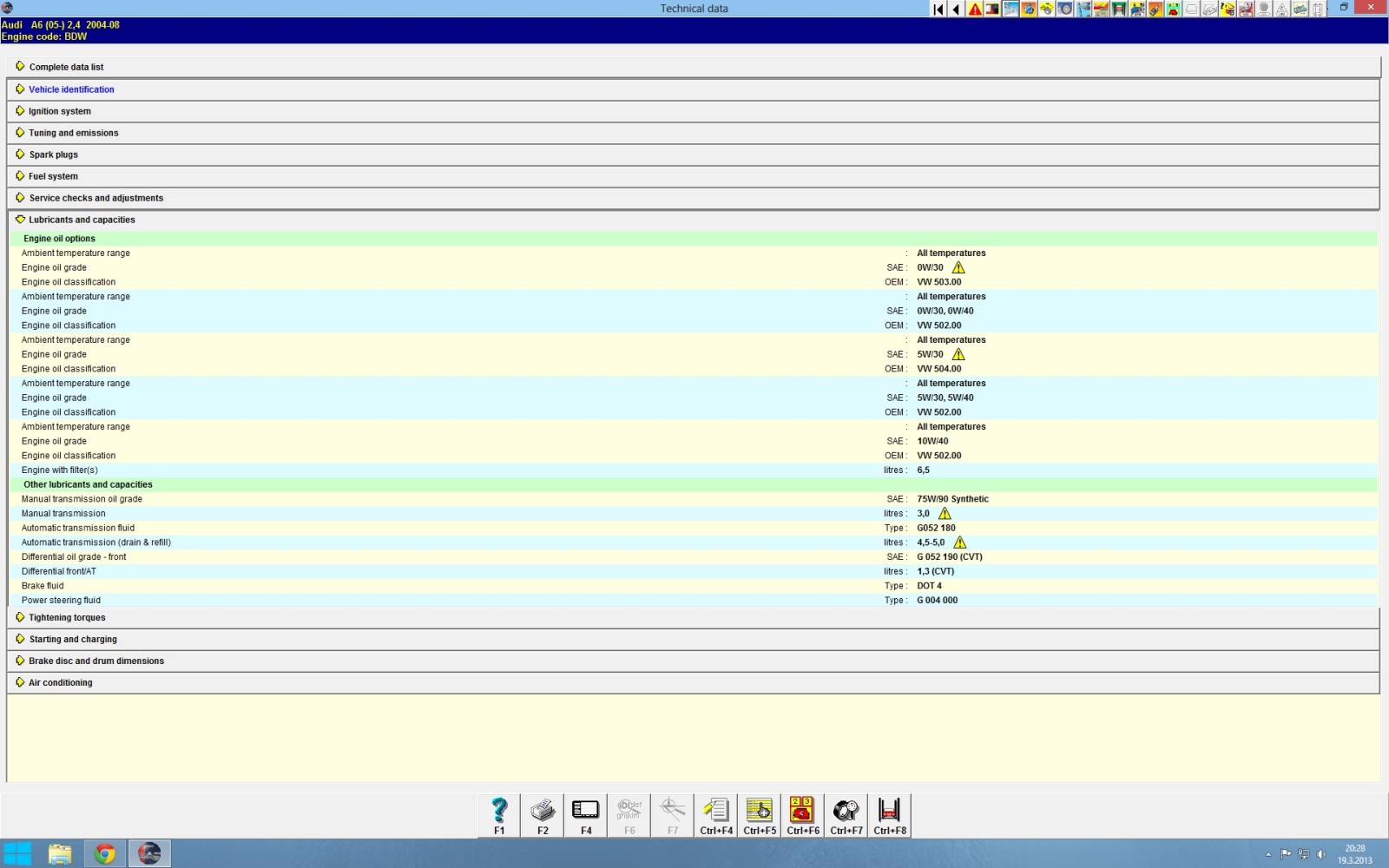

Napisal/-a evilfury To mar 19, 2013 8:30 pm
Tole dobim v autodata za moj avto, kateri je zdaj primeren?

Pozdravljeni
Vse od naštetega je primerno.
