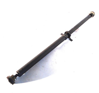

Napisal/-a markovrh Pe mar 29, 2013 12:34 pm
Forumaši lepo pozdravljeni. Evo moje prvi prispevek na forumu.
Situacija je sledeča. Pri audiju A8 4.2q, kilometrov okrog 300K, se mi na avtocesti pri hitrosti cca 135-160 km/h v potniški kabini (povsod, po celem avtu) pojavljajo rahle vibracije - komaj opazne a moteče pri daljših vožnjah. Ko sem delal optiko na vozilu je mojster ugotovil, da bi bilo lahko to posledica zračnosti na sredinskem ležaju kardana - kardan bi se lahko v principu postavil v ekscenter in rahlo opletal, kar se mi zdi verjetno. Kardan lahko namreč z roko na sredinskem ležaju premaknem kakšne 3-4mm v prečni smeri, z silo ranga 100N (cca 10kg). Ko sem želel pri mojem mehaniku ležaj zamenjat sva ugotovila, da se dobi le cel kardan (j.. ga) poleg tega pa je mnenje mehanika, da je takšna zračnost normalna, saj je ležaj vulkaniziran v ohišje in mora imeti malo zračnosti. Avto je drugače poštiman kot mora bit (stabilizatorji, roke, zavore...).

Kaj ko bi dal kardan centrirat najprej a?

Je če se sumi kardan se ga da centrirat in se vidi kaj se dogaja in popravi če je potrebno.

Kardan na ležaju nima nič zračnosti. Se pa lahko zamenja samo ležaj ( težko ga je dobiti ........... potrebno naročilo v Avstriji ). Enake simptome ima tudi R Kango 4X4 ................... enaka napaka in samo komplet kardan, vsaj pri nas :)

Fan hvala za informacije. A mogoče veste, a se da ta ležaj sploh ven dobiti, a je potrebno kaj žagat/varit (priponka). Sam ležaj sicer za mercedes stane cca 200 Eur, domnevam da je za A8 kaj podobnega.

Ja, lahko se ga "prepreša", sicer to ni posel, katerega je mehanik zadovoljen ................... pa vendar se da urediti, če se hoče

Fan kaj ga zdaj serješ??To je za mehanika najboljši posel.1500€ je nov kardan,ležaja se kao ne dobi in če ti kot mehanik dobiš ležaj za recimo 200€ in stranki to zamenjaš in vzameš 500€ za vse skup kaj zdaj a se splača al ne??Ti maš profit in stranka je še vedno 1000€ ceneje skoz prišla.

Še eno vprašanje, ki je sicer bolj hipotetično, pa vseeno: A bi avto, ki ima "pravi" quattro pogon (mehanski torsen) lahko probal voziti brez kardana (samo kot test, ali je to vzrok majhnih vibracij)? A bi v tem primeru dobil avto s prvim pogonom ali kar "brez" pogona. Kolikor jaz razumem mehaniko prenosa bi tak avto brez kardana obtičal na mestu, drži?

potrebno je vedeti, da v koliko ima vozilo stalni štirikolesni pogon, so inžinirji v tovarni temu primerno razporedili prenašanje sile in materiale, kateri naj bi to silo zdržali. V koliko se to razmerje podre, obstaja verjetnost, da bo sam dvokolesni pogon obremenjaval ostale komponente ( ki tem silam niso kos ) .......................... posledično se lahko pojavijo druge okvare, ki so enormno dražje................

Mercedesov 4matic ne zavrti koles brez kardana niti na dvigalki. Pomojem tudi quattru elektronika ne dovoli pogona.

Če se ne motim "klasične" stalne štirikolesne pogone v primeru kakršne koli okvare na pogonu ne moreš vozit.
Na drugi strani npr. pogon kot je "haldex" kljub okvari haldex sklopke še vedno lahko voziš normalno kot 2WD avto ;) Ali pa če bi ti odtrgalo eno kolo bi peljal naprej kot tricikel :mrgreen:
