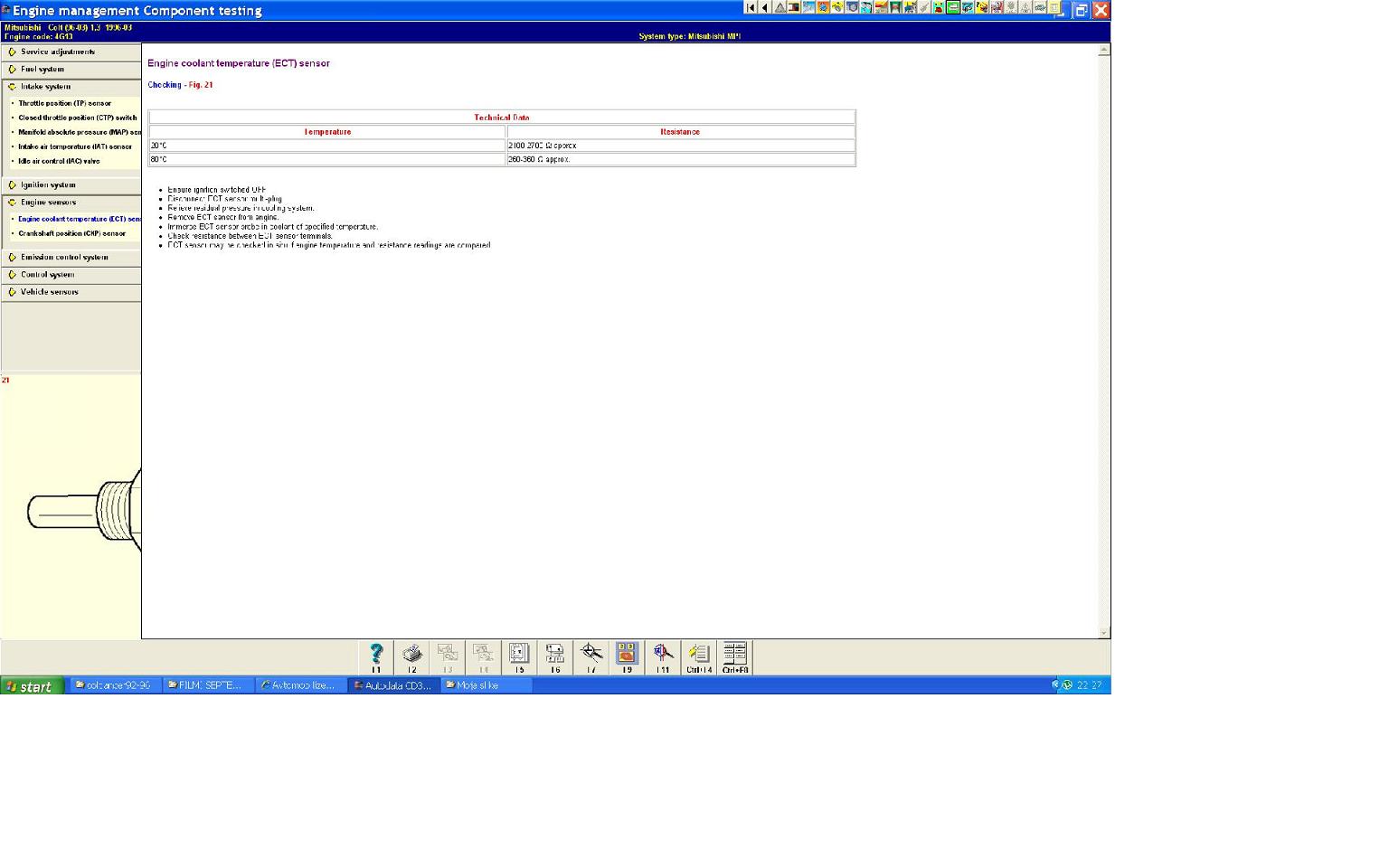

Je možno da bi nagajal kak potenciometer lopute ? Kakšen MAF senzor? Senzor temparature motorja (imam dva doma ) sem menjal in je stvar ista. Če ga odklopim se prižge lučka check engine. Ni mi več da zapravljam denar za razne testerje in popravila ker sem zmetal precej denarja ven. Imam dva takšna avta doma in zato mi tudi ni problem zamenjat/probat stvar. Zanima me katere stvari so povezane tukaj z porabo in rahlim upadcem moči. Mogoče EGR-ventil? (ni elektronski.)

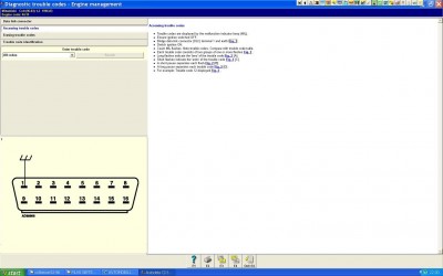

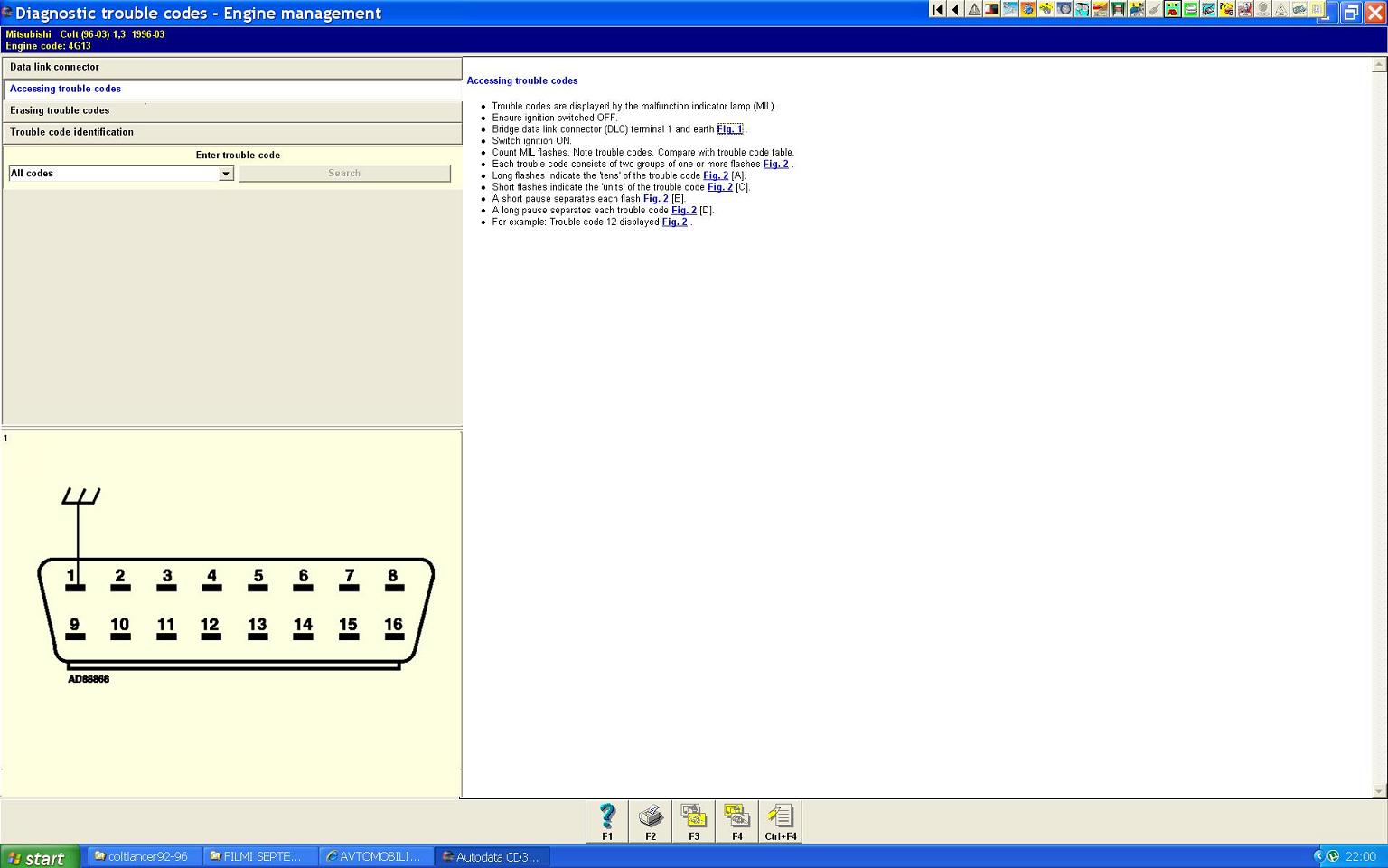

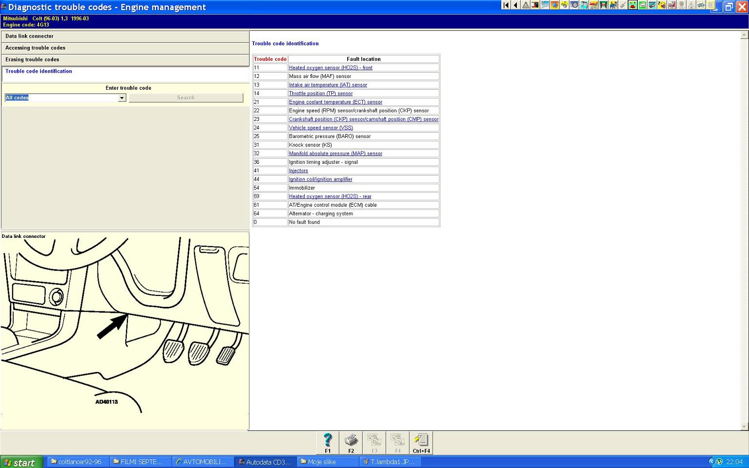

Da malo pomagam, motor ni oplov in v kolikor ima takšen priklop za tester si lahko pomagaš sam!Priklopi žico po zgornji shemi, daš kontakt, da zasvetijo kontrolne lučke v armaturi. Pomembna je lučka za kontrolo motorja, katero gledaš in šteješ utripe. Šteješ samo hitrjše utripe, daljši utrip pomeni pavzo.

Napisal/-a ojnica Po apr 01, 2013 9:34 pm
Imel sem težave z EGR ventilom, loputo, oduškom, porabo olja, ropotanjem motorja pri vw motorju, ampak porabo sme imel vedno med 6-7l, tu bi rekel da je kar lambda sonda slaba.
Zatorej priklop na računalnik.

Re: nenormalna poraba
Napisal/-a Fan Po apr 01, 2013 10:13 pm
Pozdravljeni
Nihče ni rekel da je motor Oplov, govora je bilo, da je vozilo mešanica med Oplom in Mitsubishi ................. torej tehnologija vgrajena v vozilo je pobrana od teh dveh znamk.
Na priloženi sliki je povezava na maso, na prvem pinu. Ta pa je seveda prost.
Pri Protonu s 16 pinskim OBD priključkom, je razpored pinov sledeč:
- ISO standard ( 9141 ) hitrost podatkov 10,4 Kbaud / 7 pin K linija, 15 pin L linija - za inicilizacijo veze
K-line logična nula - V High
max. tok signala - Vbatt
dolžina kominikacije je omejena na 12 bajtov, vključno CRC
- SAE standard ( (pulse-width modulacija - 41.6 kB/sec, standardno se uporablja pri starejših vozilih ) 2 pin BUS + , 10 pin BUS -
max. tok signala +5 V
dolžina komunikacije je omejena na 12 bajtov, vključno CRC
- pin 4 /apsulutna masa vozila
- pin 16 / plus 12V
Pregleduje se ga lahko z Bosch testerjem: KTS 500, KTS520, KTS550, KTS650, KTS KARD ......................... glede na to, da so zgoraj vsi podatki, pa se lahko priklopi tudi z manšimi modifikacijami na VAG-COM ali vsak tester ki pokriva 9141 protokol.
V koliko pa nima OBD priklopa, pa je vse enako, samo razpored pinov je drugačen.
Lep pozdrav
PS
Zakaj kljub napaki v delovanju se ne prižge opozorilna lučka:
Napake, ki se pojavljajo občasno, ECU označi kot PEDING CODES in jo sam procentualno popravlja. V koliko se napaka pojavlja ciklično ali jo sam ECU ne spravi v predprogramirane meje, jo označi z FAULT CODE in prižge opozorilno lučko. Torej voznik je bil opozorjen, da naj se oglasi v servisu.
S testerjem se lahko preveri PEDING CODE in pod kakšnimi pogoji je napaka nastala. Tega pa nikakor ne morete preverjati z MIL lučko, ta samo javi FAULT CODE, kar pa je v večini primerov premalo.
Torej če podam hitri primer: senzor. diodna plošča .................... ki nagaja samo pri določeni termični obremenitvi, bo sama napaka označena z PEEDING CODE, sama opozorilna lučka ne bo svetila, lastnik vozila pa ve, da motor ne deluje brezhibno.

Napisal/-a Proton-Blaž Sr apr 03, 2013 11:13 am
lp.
evo smo zrihtali zadevo. Na testerju je pokazalo napaki na senzorju ki meri temparaturo sesanega zraka in lambde sonde.Napako smo izbrisali iz spomnina. Lamda drugač dela ampak je zelo neodzivna. v prostem teku je izmerjena vredno skoraj 400mV kar je preveč. senzor sem nabavil nov. Hvala res za pomoč :) Sedaj pa me zanima kje dobiti novo lambdo izvajalca NTK ali NGK (druge ne pridejo v poštev) po možnosti za ta motor. Številka na lambdi je : NTK OZA 85-M1 made in japan
