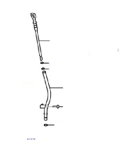

Imam hyudani accent 20001
Merica za olje je vstavljena v cev.In ta cev se mi je odlomila....Rad bi zamneju...Baje je ta cev privita z 1 vijakom na blok ter nasajena v mašino..Jaz sem ošrafu palico je pa problem ker jo ne morem vn spult...je možno da je zahrustano? Obstajajo kake take ozke klešče al pa kaka druga stvar da bi mal zavrtu pa vn potegnu
...da mi ne bo treba alternatorja snemat........je vse na kupu:)hvala za pomoč

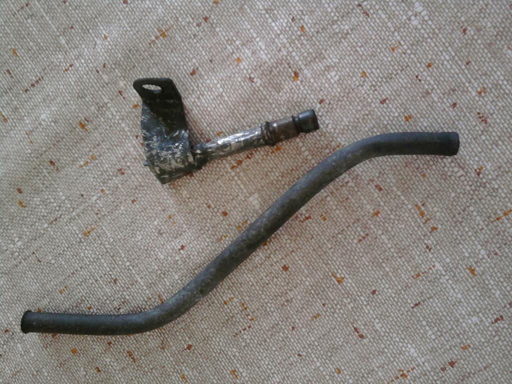

juri vam pokažem še sliko kako zgleda.
antena
Prispevkov: 47
Pridružen: Po jul 21, 2008 7:36 pm
Re: Zamenjava cevke
Napisal/-a antena Po maj 20, 2013 1:32 pm
Pozdravljeni
Pa sem rešil zadevo.Da bo Vam v pomoč ko boste imeli kak podobn primer.Kot prvo je potrebno odklopiti akumulator,ga razmontirati,odklopiti senzor vode,alternator kabel na vijak ter kabel za alternator na konektor,popustil jermen....Ko to vse naredite pirdete do placa okoli cevke,pa ga z kleščami cukate levo desno....ko ga razmajate pa ga zibate levo-desno plus tiščite ga gor....Po velkem guncanju pa zadeva le popusti....V mojem primeru je bila cevka na vrhu zapečena na blok....Zamneju sem še tesnilo oz O-rink na cevki ter ga ustavil v luknjo....Nazaj sem zmontiral po obratnem postopku alternator,jermen ,kabli,akumulator.
končni izdlek guncanja:)
