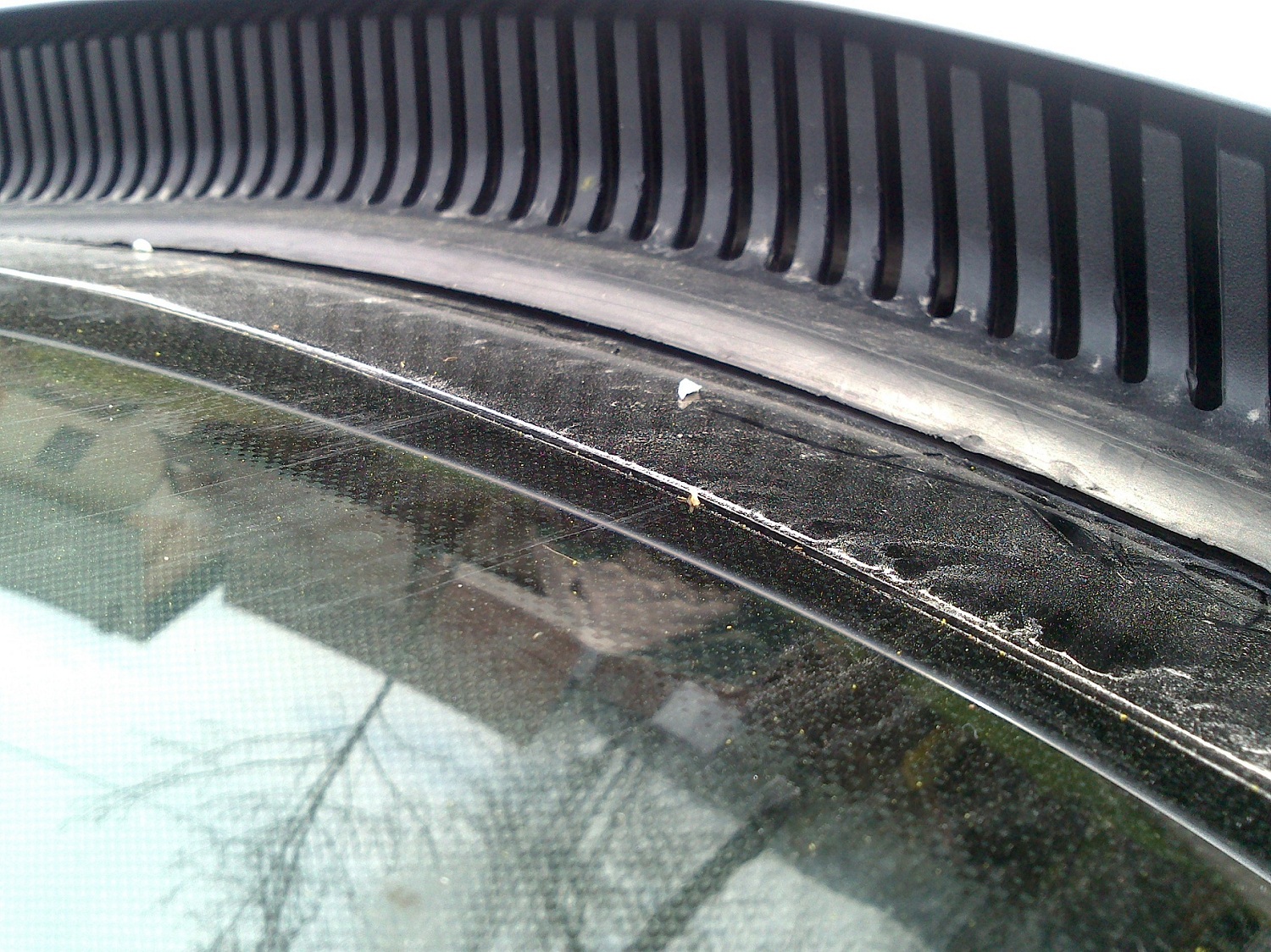

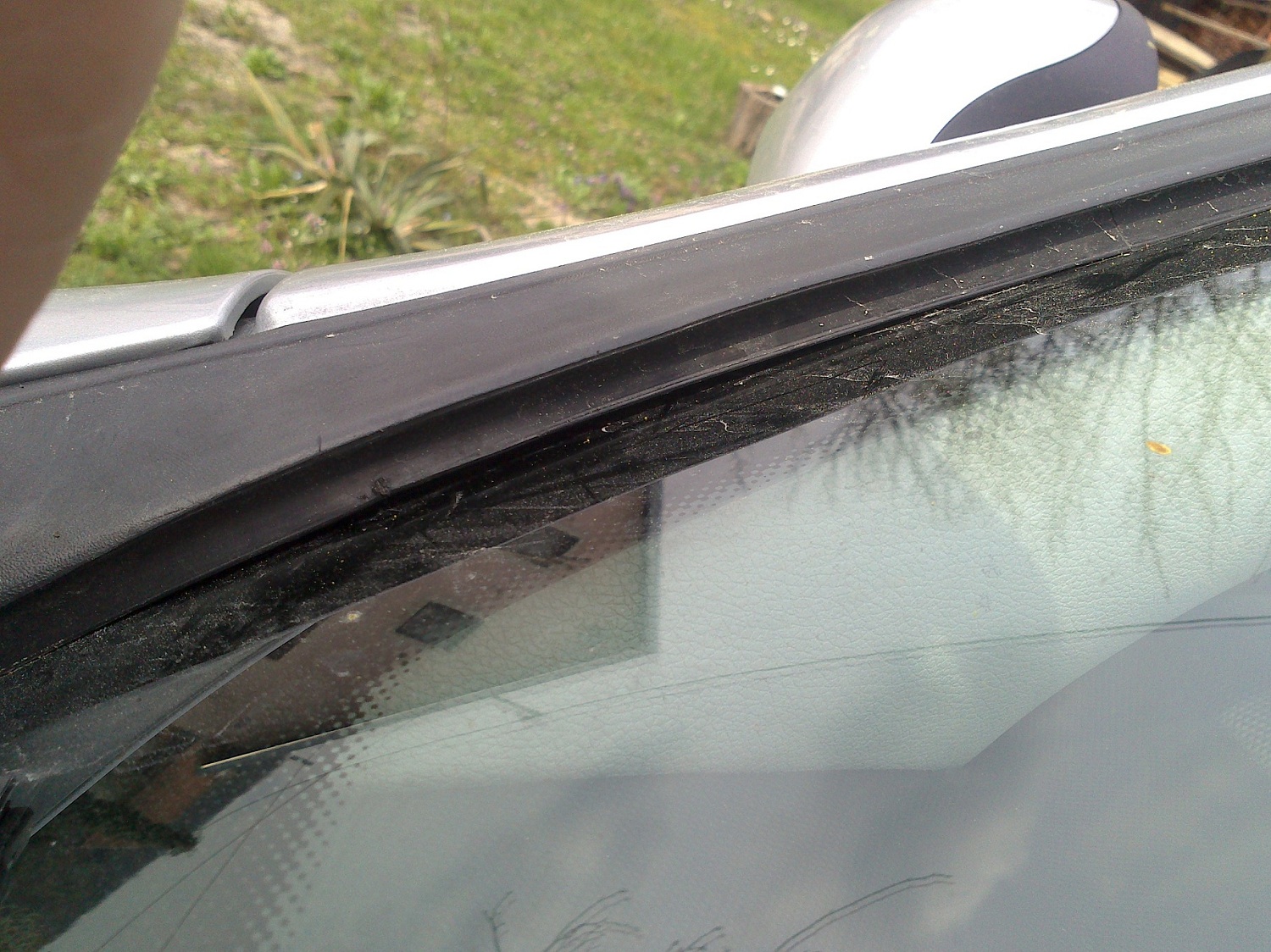

če pogledam avto mi še najbolj logično deluje, da pa je morda le problem v tesnilu vetrobranskega stekla. Prilagam slike. Kar močno odstopa od šipe, ne? Najprej tole očistimo in zalimamo, pa se bo videlo ob deževji, če je morda to ključno ali celo edino.
A če bi bil to glavni razlog, a ne bi potem tudi spredaj bilo mokro pod nogami ali je pač tako narejeno, da se le od zadaj nabere voda?
potem še pogledamo odtok vode, pri brisalcih, če se maši zaradi umazanije in da tudi zaradi tega morda voda ne more odteči in zato zamaka v kabino...

Te plastike tudi meni štrlijo. Vsekakor je predpogoj čisti kogali pri motorju za odtekanje vode ampak sem zihar da ti zateka pri vratih kot je meni in sosedu.
Z razvlažilnikom neboš posušil oblog pod tepihom , razkopat bo treba- iz kje si?
