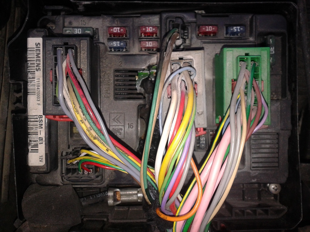

pred dnevi mi je pregorela "kišta za varovalke" od Siemensa. nevem kk se reče pravilno strokovno tem delu,ampak da razložim, to je tist del pod havbo, ko pride neka škatlica, kjer so povezave med raznoraznimi konektorji in varovalkami. je ful neki smrdelo in ko odprem "havbo" vidim, da je bil pokrov te "kište" že ves siv od dima, znotraj pa stopljen en del elek.vezja, ter stopljeno nekaj plastike.
1. torej, zanima me,kaj bi bil vzrok tega da se začne kr tk topit? baje je lahk vzrok, če pride do preobremenjenosti npr. če kdo na svojo pest kake "vuferje" inštalira. je še kakšen drug možen vzrok?

1. vzrok je preobremenitev ali slab stik
2. vse se da, preverite kje za kakšnega razbitega, ki se prodaja po delih. Ali pa avtoelektrikar, sladnja opcija ni najbolj ugodna

Običajno zgori podnožje varovalke bencinske črpalke, ki vleče preveč toka, ko oslabi. Greš k električarju in ti jo prigradi izločeno iz škatle, pa je mir. Prej pa seveda po potrebi menjaš bencinsko črpalko, preveri stanje.

Kaj pa misliš s tem, da nima KODE? kolko vidim, ma tud tvoja kodo, saj ne izgleda da bi bla domače izdelave. kakšna koda še obstaja,poleg te k je vidna na fotki?
p.s.: evo ta na sliki je moja. se mi zdi da ma tvoja dost več varovalk kt moja. drugače pa je dimenzija moje "škatle" 16x14cm. kdaj pa je registracija tvojga pežojčka?
tale je moja

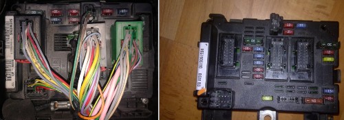

evo, tle prilagam moj in tvoj primerek "BSM", ki mi ga ponujaš.
naj kdo pove, če je ista stvar? ker po legi in številu varovalk ni kompatibilno z mojim.kaj pravite?
oba primerka

Že po številu in postavitvi varovalk in konektorjev se vidi da nista ista zdaj kako deluje je pa potrebno probat samo težko verjamem da je so pini na konetorjih da je vse isto.

ma sami konektorji ne zgledajo nič drugačni, pravtako glede njihovega števila. samo varovalke izgledajo da so problem. je pa res, da jih je na mojem manj. mogoče pa jih je lahko več, samo manj ne? hmm,kdo ve;)
