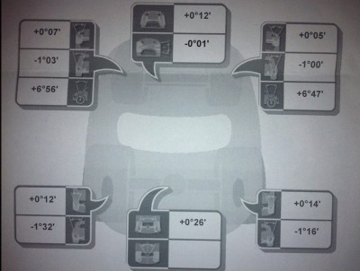

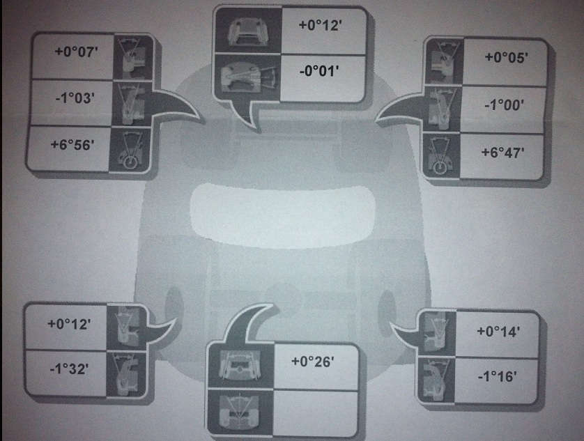

Tokrat me zanima ali je optika pri mojem vozilu pravilno nastavljena, ker sem zmeden, saj sem lani delal optiko pri privatnem mehaniku in mi je čisto pobralo notranje robove pnevmatik. :huh:

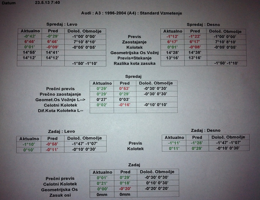

Letos, ko so mi namontirali nove pnevmatike, pa sem se odločil za optiko na dunajski (AMZS - s katerim imajo mnoge stranke pozitivne izkušnje). Begajo me zgolj rdeče obarvane številke, verjetno bi morale biti zelene? :ue Ali je optika pravilno nastavljena?
OPTIKA NAREJENA PRI zasebnem mehaniku.
OPTIKA NAREJENA NA AMZS-ju.

Tiste rdeče cifre so samo stanje pred optiko kar je zelenega je aktualno oz. trenutno stanje.

Saj, pod aktualno so rdeče številke.

Ne skrbi zaradi rdečih številk.prej si imel špuro nastavljeno v - sedaje je na nuli tko da če imaš vse silent bloke na podvozju zdrave bo OK.

čare je napisal/-a:Ne skrbi zaradi rdečih številk.prej si imel špuro nastavljeno v - sedaje je na nuli tko da če imaš vse silent bloke na podvozju zdrave bo OK.
Podvozje je v odličnem stanju, samo stabilizatorji so bili menjani.. Torej ni nič narobe če so številke rdeče obarvane? Ampak, najverjetneje bi bilo še bolj idealno, da so vse zelene (ustrezne)? Upam, da ne bom deležen kakšnih težav zaradi teh rdečih številk, pa tudi ne razumem zakaj ni mehanik poskrbel, da so vse "zelene", če sem mu še plačal za to =P

Tudi tisto kar je rdeče ni toliko čez mejo da bi bilo kritično in ni recimo ena stran + druga pa v -.Bi bilo pa fajn če bi bilo vse v zelenem ampak nekaterih stvari se pač ne da nastavljat,čeprav nagibe spredaj bi ti pomoje lahko nastavil v zeleno ampak ker po vsej verjetnosti ni delal Anton je tko kot je.Tam na AMZS-ju moraš tud pravega majstra potrofit.

S tistimi rdečimi ciframi ni nič narobe - to ima program not določeno neko območje, kjer bi se nastavljalo..ampak sploh pri malo starejših avtih to ne drži več.
Osebno ne vem zakaj ti je na levi strani zmanjšal nagib, napram desni - praksa je namreč glih obratna(zaradi teže voznika).
Pa tudi špura bi lahko bila malo bolj zaprta...razen če res ne voziš pa kakih hudih ovinkih.
