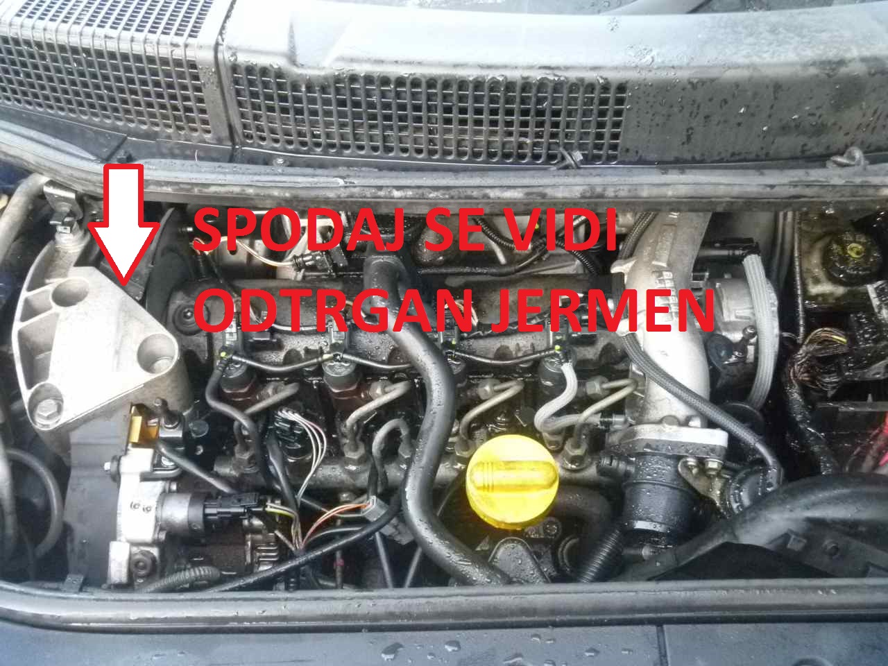

Vidi se jermenica in ostanek jermena par cm pod nosilcem na levi strani motorja (kjer je puščica), seveda šele ko se odstrani zaščitni platični "pokrov" ki prekriva celoten motor.
LP! minka

Potem najbrž ni zobati jermen. Ponavadi poganja še vodno črpalko (ne v vseh primerih). Alternator, komresor klime, servo črpalko itd. poganjajo klinasti/mikro jermeni.

zlica22 je napisal/-a:Potem najbrž ni zobati jermen. Ponavadi poganja še vodno črpalko (ne v vseh primerih). Alternator, komresor klime, servo črpalko itd. poganjajo klinasti/mikro jermeni.
Upam da se ne motis....pri renoju gre namrec tocno pod nosilcem motorja zobati jermen in pod nosilcem tud ni plastike. Mikro jermen je dosti nizje. Vodna pumpa je gnana z mikro jermenom, servo pa poganja el. Crpalka.

definitivno zobati jermen, ob tem je najbrž nastalo kar nekaj škode...

Pri odtrganem micro jermenu vozilo ne ugasne, prižge se nekaj opozorilnih lučk na armaturi in volan postane trd. Ko pa se utrga pogonski jermen, se prekine povezava med motorjem in glavo motorja, hja, v takem stanju pa ni motorja, ki bi deloval naprej.

Dobila sem odgovor. Odtrgal se je zobati jermen. Mehanik je ocenil da bi stroški popravila stali 1000€, mogoče tudi več.

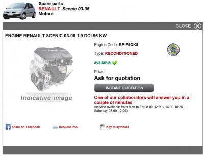

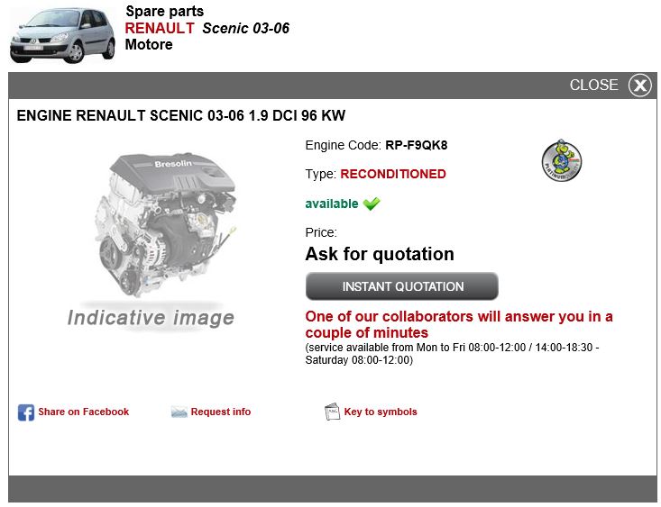

Sedaj sem pa v dilemi. :? Dobila sem ponudbo od Avto Dušan iz Krškega. Za 1.200€ mi avto odšlepajo do krškega, zamenjajo moj motor za obnovljenega, z zamenjanimi ležaji, tefloni,.... z vsemi materiali, jermeni, šponarji, pregledajo in prečistijo "napeljavo".... Avto naj bi "spidenali" in na to dali leto garancije.
Ima kdo izkušnje z Avto Dušan? Se mi splača reskirat 1.200€ ali naj servisiram svoj stari motor?
HVALA! LP! Minka

2000€? Delujoč? Letnik 2006? To pa skoraj ne vrjamem. Ali pač.. Problem je, ker za avto plačujem še leasing. In če ga takega kot je prodam za 1.000€ in dodam še 1.200€ ki bi jih namenila za popravilo, bom s tem denarjem ravno poplačala leasing, samo avta ne bom imela.... :(
Predvsem me zanima kater od opcij je boljša? Popravljat obstoječ motor ali menjat motor (obnovljen z garancijo) pri Avto Dušan, Krško. Ima kdo izkušnje z njim?
Hvala! Minka
