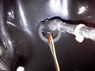

Pozdravljeni,
pri montaži vlečne kljuke so mi speljali elektriko v kabino tako da so mi prerezali gumo kjer že gre el. napeljava z zadnje luči v kabino. Kjer so prerezali gumo mi sedaj voda teče v kabino. Poizkusil sem zatesniti s tesnilno lepilno maso silbon, pa se ne sprime z gumo.
Ali ima kdo kakšno idejo kako bi to stvar zatesnil?
Hvala
Zgleda pa tako:

Uporabi enokomponentno butilno (gumi) tesnilno maso Sikalastomer-710 od sike, ki se uporablja za razstavljive zveze in ima odličen oprijem tudi na gumo... bo 100% držalo ;)
V Bauhausu na gradbenem oddelku jo ziher dobiš, cena za kartušo je cca 6€. Je črne barve, dobi se še v beli in sivi.
Gre za tole http://www.skylinesaustralia.com/forums ... il-lights/
Zadnjič spremenil yashica, dne So jun 01, 2013 7:28 pm, skupaj popravljeno 1 krat.

Gumo najprej pobrusi pa očisti, pol pa gor limi stvari.

Bat_zajla je napisal/-a:Gumo najprej pobrusi pa očisti, pol pa gor limi stvari.
Ni nobene potrebe po brušenju, samo površina mora biti čista in je oprijem butila garantiran.

Repahnol pasta....ce pa to ne prime pa lahko avto vrzes stran....

V vsakem primeru je bolje gumo naprej malo pobrusit, da ni več tako gladka in s tem tudi 100% odtraniš umazanijo na površini. Res je pa tudi, da tukaj negre za nevem kakšne obremenitve in je važno samo da skupaj stoji.

Z monterjem sem kontaktiral samo preko maila, pa modro molči :evil: Bi šel k njemu pa ne mislim zaradi tega delati cca. 200km.
Silikon se pa tudi ne sprime z gumo vsaj ne vsak.

Za zatesnitev tega dela ne rabiš nobenih lepilnih mas ali pacanja s silikonom. Kupi butyl, ki sem ti ga svetoval in se bo zagotov sprijel z gumo, ter poskrbel, da ti ne bo zamakalo. Edino kar bi dodal je, da po nanosu s prstom namočenim v milnico (voda+milo) lepo zagladiš. Če si slučajno iz LJ ti eno načeto kartušo šenkam.

V merkurju ali obiju dobiš acetonski silikon za cca. 3.20€ do sedaj vse živo zalepil z njim pa vse drži,da je včasih kar jeba dol vzet ko je treba kaj odstranit.
Mam na podvozju ledice že 3 leta pa se vozim čez celo zimo pa vse in še vedno drži silikon tam kjer sem vrtal pod,das grejo skozi kabli.
