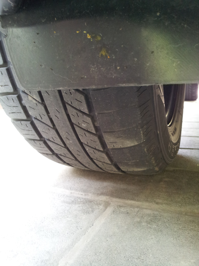

Pozdravljeni,
novembra 2011 sem kupil novo Ford Kugo, s pnevmatikami Goodyear Wrangler HP 225/55/17 (guma za vse letne čase - http://www.goodyear.eu/si_si/tires/4x4/ ... l-weather/). Pred približno dvema mesecema sem opazil, da so vse 4 gume na notranjem robu že precej obrabljene (priložena slika - žal ne morem priložiti več slik).
Avto sem peljal na Fordov servis, kjer so zadevo preverili in rekli, da je to "normalna" obraba pri 50.000 km in da nekateri gume že tako ali tako menjavajo po 30.000 km. Prosil sem jih tudi, da opravijo pregled optike in test je pokazal, da jo je bilo treba "popraviti", ker gume niso bile v pravilni liniji s cestiščem. Napako so opravičevali, da je nekdo od nas, ki vozimo ta avto, najverjetneje zapeljal v kakšno večjo luknjo na cesti ali pa je to posledica dolgotrajne vožnje po slabih cestah.
Prepričan sem, da to ne drži, ker ta avto še niti makedama videl ni, uporablja pa se ga za vsakodnevno vožnjo med Lendavo in Ptujem (50 % avtocesta, 50 % lokalne ceste, ki so OK). Poleg tega imam na Astri GTC že 7 let stare letne gume (80.000 km) in profil je skoraj, kot nov. Enkrat sem tudi slučajno zadel v večji robnik na gradbišču (z vsaj 30 km/h), ki mi je presekal gumo in naredil vdolbino v alu platišče in kljub temu se to ni poznalo na optiki (avto sem dal na preventivni pregled in vse je bilo OK).
Na Fordu pravijo, da to ne spada pod garancijo in ne prevzemajo nobene odgovornosti. Jaz pa vem, da ni bilo nobenega udarca, da so ceste, po katerih se ta avto uporablja, dobre in da tlak v gumah redno preverjam. Kaj bi lahko bil vzrok potem? Je možno, da so avto dostavili z že pokvarjeno optiko? Kaj bi vi naredili v tem primeru?

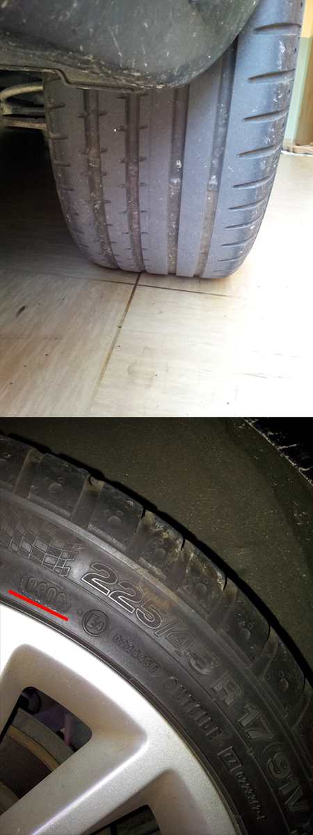

Na GTC-ju imam 225/45/17 - torej še z nekoliko nižjim presekom, kot na Kugi. Gume Prilagam sliko profila in letnika gume (0306). Sicer imam tudi zimske gume, vendar z letnimi je narejenih vsaj 55.000 km. Res pa je, da vozim varčno in tudi porabo imam na 6,2 (pa ni penzionerska vožnja, ampak uporabljam momentum, zaviram malo bolj normalno ipd.).
Gume na Astri GTC po približno 55.000 km.

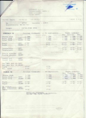

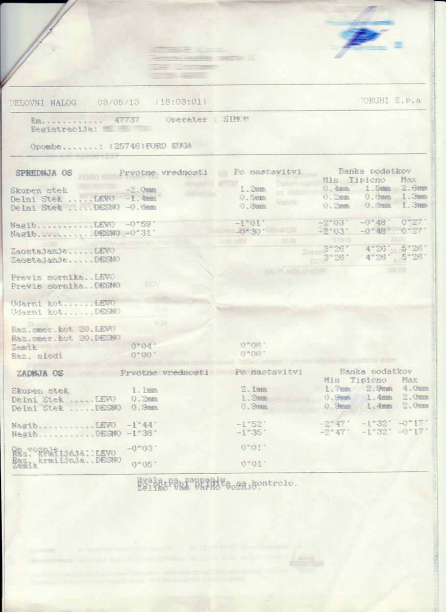

OK, tu je optika. Izvajalec je "blurred out", ostali zapis je sam po sebi neki blurred. :)
Žal se v te številke nič ne razumem, tako, da bom hvaležen za kakšno interpretacijo.

Napisal/-a TrijoAdijo Ne jun 09, 2013 5:04 pm
No ja....sej ti jih je lahko popapcalo. Me niti ne čudi glede na to, da je delni stek na zadnji osi desno bil še glih na glih v toleranci.Čeprav vidim,da ti je delni stek kompenziral glede na nagib. Malce so tudi nagibi spremenjeni (tako spredaj kot zadaj),ampak ni panike.
Glede na prednji negativni stek je logično,da so gume po notranjih robovih popapcane.
Glede na zadnji pozitivni stek je tudi logično,da so gume popapcane po notranjih robovih.
In ja, sprednje ti je bolj papcalo kot zadnje. Se vidi po izpisih.
Prednje levo kolo ima lahko stek med 0,2 in 1,3 mm, se pravi, da mora bit špura zaprta, ti pa si imel špuro odprto tako, da je bil delni stek levega kolesa spredaj -1,4mm. Kar pomeni,da je bil delni stek za 1,6mm izven minimalne tolerance.
Podobno je pri desnem kolesu. Ampak razlika je v tem, da si imel delni stek levega kolesa za 0,8mm izven minimalne tolerance. tudi ta špura je bila odprta (odprta pomeni v minus,zaprta pa v plus).
Zadaj levo si sicer špuro mel zaprto (torej v +),ampak še zmeraj za 0,7mm izven minimalne tolerance (ki je 0,9mm v +).Sedaj imaš 1,2mm v +.
Zadaj desno pa mojster ni niti tikal. Namreč imel si in imaš še zmeraj 0,9mm v +.Kar pa je ravno na meji minimalne tolerance.
Tule pa imaš eno sliko, da boš imel vsaj približno predstavo,kako so ti kolesa prej stala in kako ti stojijo sedaj:
http://www.joker.si/slika.php?cid=551&id=1437
Skratka: Skupni stek spredaj je bil zjeban negativno,kar rezultira v pobranih notranjih robovih sprednjih gum. Skupni stek zadaj si sicer imel v pozitivnem,ampak še zmeraj preveč proti negativnem, zato ti je gume po notranjem robu požrlo.
