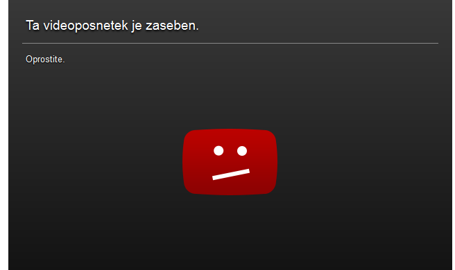

Hvala za izčrpan odgovor. Žal tudi jaz ne morem videti videa.

Napisal/-a spe7 Po jun 17, 2013 9:58 am
