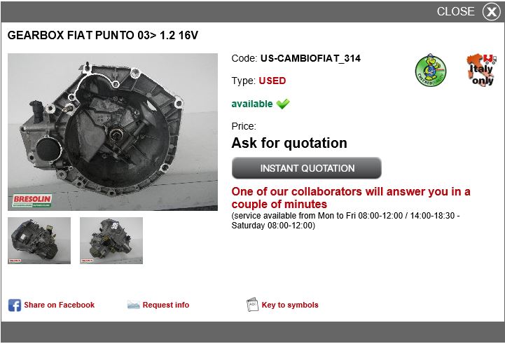

Zdravo
Na puntotu 1.2 8v l. 2005 mi je šel menjalnik. Rabil bi pomoč in sicer, da mi nekdo pove, od katerega do katerega letnika, so menjalniki enaki in ali paše tudi od 16v. Klical sem na 2 fiatova uradna servisa in mi niso znali povedat. Eden je rekel, da se tega ne da pogledat, drugi pa, da bo preveril in poklical, kar pa od včera šej ni :D
Skratka izbira na avto.net je zelo skromna, če se omejim na enak motor in letnik.
Hvala za pomoč
Lp, Ninja

Tukaj imajo samo za 16V, če pa paše pa ne vem. Drugače pa kakšen odpad, ker nov bo sigurno drag tako kot novi deli za tvoj menjalnik

ja sej to mi je jasno, samo moram vedeti točno katerega rabim. od katerega letnika in motorja, eventuelno tudi avta, paše, da lahko potem kličem odpade, itd...

Pa kakor jaz vem so vsi 1.2 60 KM isti ne glede na letnik

Jaz bi poklical na ta odpad (Italija, a zna slovensko). En ga je pri Mk2a menjal par mesecev nazaj in je dal popoldancu 150€ za vse skupaj.
http://www.paginebianche.it/friuli-vene ... zioni.html
Ponavadi imajo kar na regalu motorje, menjalnike... Pa nazadnje sem bil dol par mesecev nazaj in so imeli 7 Puntotov Mk2a še zunaj celih, tako da...
Pobrskaj po Fiat forumu uk, samo zgleda da so menjalniki isti (razen GT). Menda lahko še 6 brzinca daš gor.
http://www.ebay.co.uk/itm/FIAT-PUNTO-BR ... 1067881618
Piše da:
MK2/MK3 PUNTO WILL FIT FROM FROM A V REG TO 06 PLATE 5 SPEED MANUAL GEARBOX 1.2, 8V 0R 16V
WILL FIT PUNTOS FROM 1999 TO 2006.
AS LONG AS YOURS IS A MK2 OR MK3
ALL REMOVED FROM PUNTOS THAT WAS DRIVING VERY WELL PRIOR TO REMOVAL,NO RATTLES, NO BANGING,NO CLONKING A VERY NICE SMOOTH GEAR CHANGE.
WILL ALSO FIT A 1.2 BRAVO

hvala grandduke. sem poklical tega italijana pa prav, da nima, da ma sam starejše. sem tudi dobil info, da naj bi pasalo samo od 8v mk2 in mk2b. res ne vem kako bi lahko bil najbolj ziher, da ne bom narobe kupil. na menjalniku je tudi "kataloška" 55196336...je možno, da se te cifre ne ujemajo, a menjalnik vseeno paše??

Pašejo do mk2a in mk2b, pa ni važno če je 1.2 8v ali 1.2 16v.

TO JE TO, HVALA ;)
