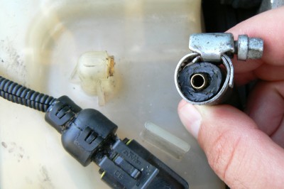

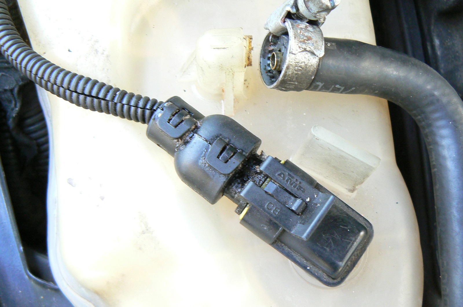

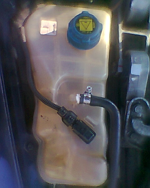

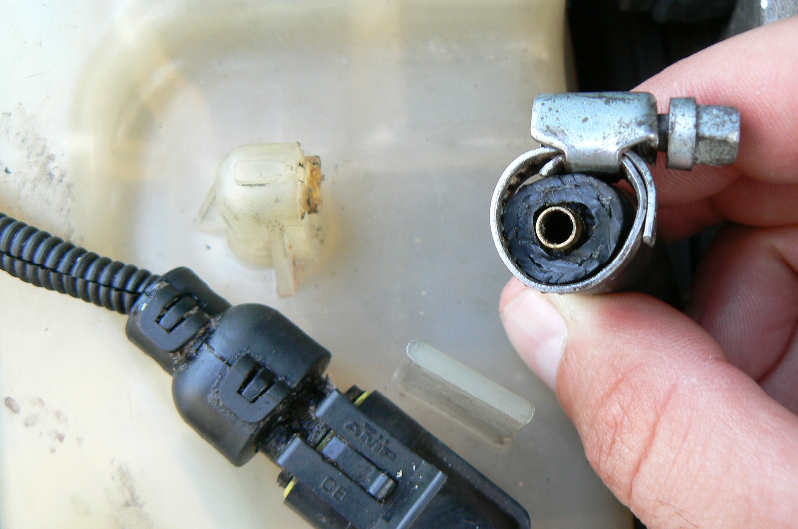

Lepo pozdravljeni , po polurni vožnji je bilo vse ok. Po 2 urnem sprehodu ,dam kontakt senzor za nivo vode javil pomankanje le te ... vozilo je bilo parkirano v klanček ... si rečem in vzamem kontakt odprem pokrov motorja pogledam nivo vode je na min. OK , nekje spušča , pokrovček od ekspanzijske malce losan.(zakvaj?) Privijem ga nežno nazaj. Prižgem motor in opazujem povratno cevko ,ki vodo vrača ob njej je stekla kapljica po ekspanziji navzdol. obrišem in spet kapljica ... vsedem se in se odpeljem v dolino. Pridem do pumpe in preverim stanje voda malce bolj pušča ker sem probal cevko z roko bolj nataknit na zatič (lulček) ... potem je bilo samo še slabše. Ko sem Odšravfal objemko ,ki je drzala vse tole skupaj ,sem videl (kamuflažo) Nipeljna ali Lulčka je bilo samo četrtina pa še to ovita z nečim.
Cev je dobra zanima me ,kako do servisa ? Naj cevko dam v odprtino kjer je pokrovček od ekspanzijske? in se tako peljem na popravilo posode ali menjavo le te ? Vem da jo je bolje zamenjati ... sam zarad luleka je pa res nebi menjal, a se da to kako drugače rešit doma ... prilagam malce slik za boljše razumevanje težave ,kak nasvet in opozorilo bosta dobrodošla.
Avto Lancija T. 203000KM l.2004 kupljena 7dni nazaj (zdaj vem zakaj je bil delno odvit pokrovcek ekspanzije) ,da ven ni teklo, a ne ?
Nobenega majstra nisem zasledil ,da bi tole plastiko varil.(sem iz KR)

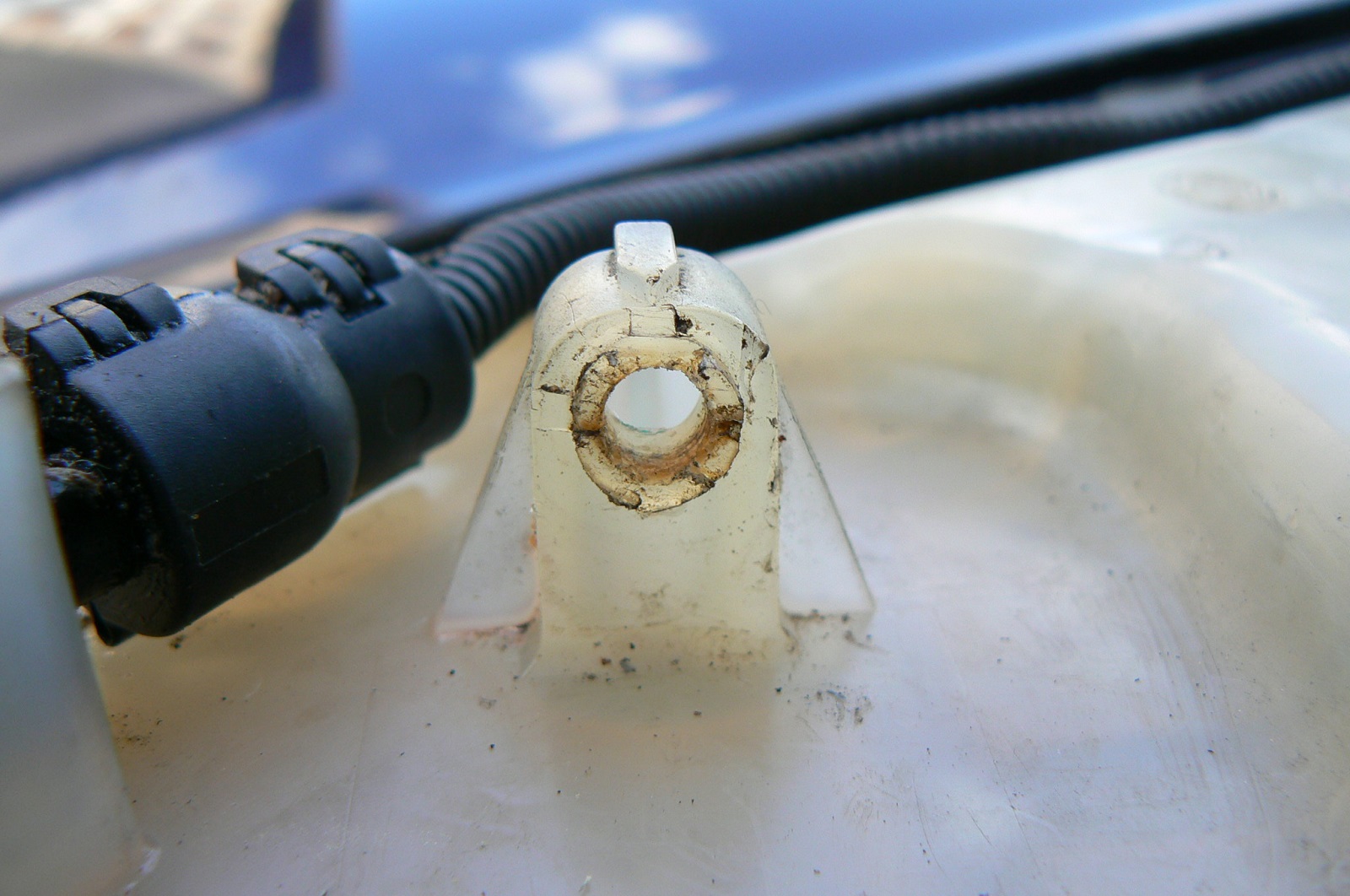

Pozna kdo koga da bi kak konus gor nabil al kaj podobnega? ,ker je bila plastika slaba sem jo z olfo odrezal kar je viselo.
Kako rešiti problem? predlogi zaželjeni ... :idea:
luknja

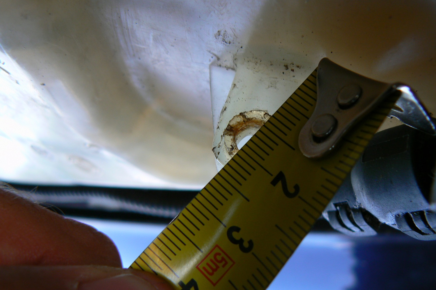

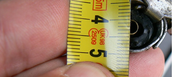

mere cevi in luknje
Mislim da je dovolj mesa za kak vsadek ?
Tole je ostalo zdravega ...

Poravnaj plastiko na exp. kjer je odlomnjen nastavek. Vzemi navojno palico M6 (če sem prav videl imaš luknjo v ex fi 5mm), odrež 30-35mm skozi zvrtaj fi 4mm luknjo. Vreži M6 v ex posodo, uvij navojno cevko namazano s tesnilno maso (2 matice ena za drugo tako da ti na eni strani gleda cca 8mm navoja ven, da boš lahko pritegnil),natakni cevko in stisni s šelno.

Notranja mera M6 je 4.8, tako da ti ostane 0.4 stene če odstraniš navoj. Cevka ki je bila zalita je tanjša, lahko pa zaradi varnosti vrtaš 3.5 če nimaš fixsnega vrtalnika. Navoja ni treba odstranit le vrhove malo pobusiš na strani cevke. nekje na fi 5.2-5.5.

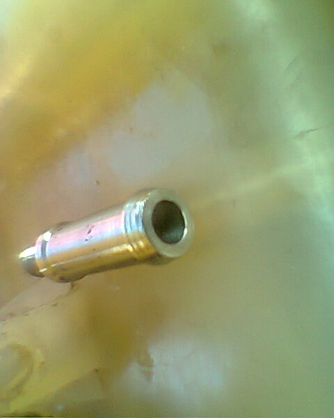

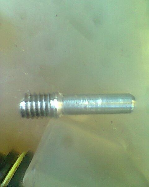

Hvala za odgovore, posode nikjer ni na zalogi ... za prvo silo si bom pomagal ... znanec mi je posodil orodje in sem v plastiko urezal navoj M6 na stružnici je obdelal 3cm kos in urezal navoj ... zadnji del pa podrejal na 5 mm ... Danes sem drezal v gumijasto cev z navojnim svedrom ,ker se mi je zdela pretrda 2 cm pod objemko začel sem obračat in glej ga hudica 2cm plastike je bilo v njej ( komplet nastavek za v cev) po tje plastiki bom naredil vsadek. Tale ,ki sva ga danes naredila navoj lepo sede noter zadnji del pa bo potreben korekcij in bo debel 8mm tko da zdaj imam vsaj vzorček ,kaj potrebujem. Upam da jutri zaključim z tem.

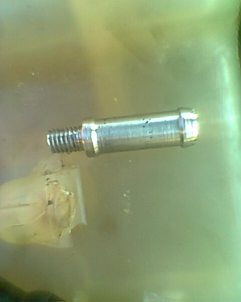

Problem je saniran z izdelavo kosa iz Rf materiala prilagam nekaj slik.
Še vedno se priporočam ,če jo kdo kje opazi na netu ali v ITA na odpadu. na ZS
Končni izdelek. Zelo iskana roba Ekspanzijska posoda Lancia Thesis ,če jo kdo kje zasledi na ZS
Ta pa se je prilegal kot original
prvi izdelek ,ki pa ni bil čisto po jusu
