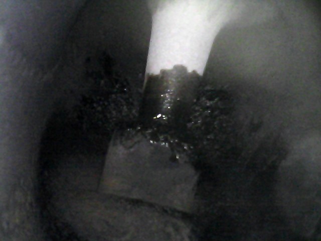

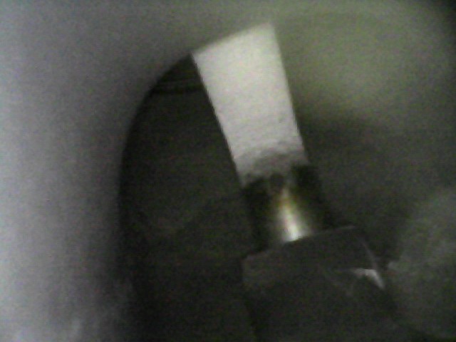

Pred menjavo tesnil ventilov smo z majhno kamero pogledali v glavo motorja in sicer tako, da smo odstranili izpušni kolektor in porinili kamero v v glavo motorja. Na izpušnem ventilu tretjega-problematičnega valja je bilo možno videti sledi olja. Na drugih ventilih v ostalih valjih tega ni bilo moč videti; glej slike.
Vse ok na ostalih ventilih...
Olje na izpušnem ventilu tretjega valja

Očitno ste nekaj narobe naredili/spregledali... Ko ste sneli glavo, ste dobro pregledali, da ni kje počena? Pa obrabljenost ventilov? Pa sama montaža, je bila dovolj "strokovna"?

Pri teh kilometrih bi bilo pametno pomenjati tudi vodila ventilov.Če je vodilo zluftano ti teflon nič ne pomaga ker ventil skače po vodilu...

Glavo smo vizualno pregledali, nikjer ni bilo znakov kakih razpok. Delo pa je opravil mehanik z izkušnjami.... rekel je, da ventili niso bili dosti obrabljeni.
Se pa strinjam s tem, da bi bilo dobro pri teh KM zamenjati vodila ventilov. Ne more biti pa to vzrok za "kurjenje" olja, saj je bilo pred menjavo tesnila vse OK...

Pred menjavo je bilo vse zabasano z umazanijo potem pa se je podrta glava oprala in evo ti rezultata.

Lahko pa se je enostavno pri motaži malo premaknilo tesnilo .................. posledica je "preščipljeno" tesnilo na oljnem kanalu - olje sesa v valj, kjer lepo izgori. Ali pa se je narobe ( vrstni red vijakov ) zategovalo motorno glavo ................. Nekako imam občutek, da bo potrebno še enkrat snemati glavo motorja :(
In ja, sama nabava teflonov, ni ogrozila družinskega proračuna - "bagatela", vse ostalo je bilo veliko dražje, kakor to, kar sledi sedaj
Lep pozdrav

hvala za odgovore. Možno je, da se je pri menjavi malo premaknilo tesnilo, čeprav smo res zelo pazili. Vijaki so bili pravilno zategnjeni v pravilnem vrsntem redu (podatki iz Autodate). Naredil sem tudi test "puščanja" (leak down test po angleško) in med valji ni razlike med rezultati.

Klasična napaka pr 1.6 motorjih , papca olja čeprav ma kompresijo. Razlog: kompresijski obročki so v redu oljni obročki so zaštekani ali obrabljeni ter posledično spustijo preveč olja na steno cilindra. Ker spustijo malo več olja se lahko zarad tega poveča tudi sama kompresija. Zdravilo: zamenjava obročk,škoda da niste jih zamenjal ku je bla glava vun,obročki stanejo 50-60 evrov,ležaji tudi 30-50 evrov(če so v redu ni potrebe menjat).

Hvala za odgovor! Glede na to, da je bilo menjano vse ostalo in opravljeni vsi možni testi, druge možnosti tudi skoraj ni več. Zanimivo bi bilo vedeti le, zakaj ta problem pred menjavo tesnila glave ni bil niti približno tako izrazit....

Prek 300 tisoc...motor narazen pa se ne menja obrockov in lezajev... In pol se men cudijo,ko obnovim pumpo in sobe pri 200 tisoc in spotoma nardim generalko.
Je pa neka logika....motor se je skupno obrabljal...tako obrocki kot vrntili...kompresija mu je padala....sedaj pa je delo polovicarsko...obnovljen zgorni del motorja, spodnji del pa se je predal. Ker sedaj ventili tesnijo kot morajo pac pritisk porine mimo obrockov. Seveda so to verjetno desetinke bara....a pri miljontih obratih pac pozere liter olja.

Velikokrat se je zgodilo ravno to kar si opisal. Glava se je podihtala, kevder pa je prepihalo....

Bo verjetno kar držalo. Pozabil sem omeniti da smo ob menjavi glave z brusno pasto tudi pobrusili ležišča ventilov, avto ima po tem za odtenek več moči (boljša kompresija), pa tudi povprečna poraba goriva je padla. "Kevder" pa je je ostal tak kot je :D . Sem tud govoril še z enim mehanikom in je potrdil, da je to klasičen problem pri 1.6 motorjih z veliko kilometri iz VW grupe...
Po dopustih bomo naredili generalko pa sporočim rezultate sem za "bodoče generacije".
