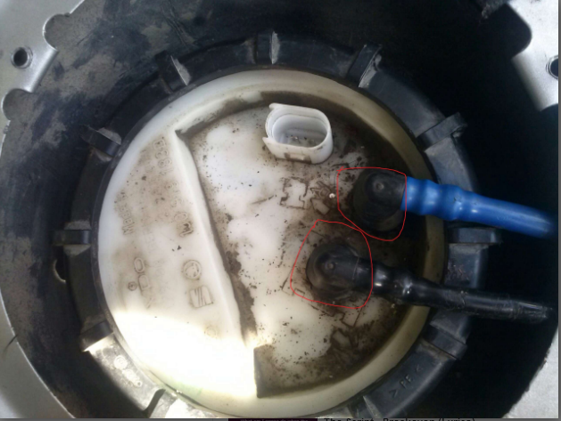

Pozdravljeni,
ali mogoče kdo ve, kako odstraniti te plastične čepke iz rezervoarja za gorivo golf IV?
Na silo ne upam, da ne bi plastika počila.
Hvala :)

Konektor ima na strani hakelj, ki ga z majhnim izvijačem pritisneš notri in nato cev s konektorjem samo iztakneš s pumpe.
Da ti bo bolj jasno:
http://forums.vwvortex.com/showthread.p ... =fuel+line
http://www.youtube.com/watch?v=_VYEWVhURbk Od 2:30 naprej!

yashica je napisal/-a:Konektor ima na strani hakelj, ki ga z majhnim izvijačem pritisneš notri in nato cev s konektorjem samo iztakneš s pumpe.
a žalost mi ni uspelo... :|

O joj, kaj si polomil :?: :o
Tisto ni pokrov ampak je črpalka goriva :huh: Na servisu se dobi original nova, v trgovinah z avtodeli imaš ponaredke, lahko kupiš rabljeno kar odsvetujem... odvisno koliko si pripravljen seč v žep.
Za odvit plastično matico s katero je črpaka privita v tank imajo ključ na servisu, samo koliko ga uporabljajo je pa drugo vprašanje. Če vsaj približno veš kaj delaš, tega ključa ne rabiš.
