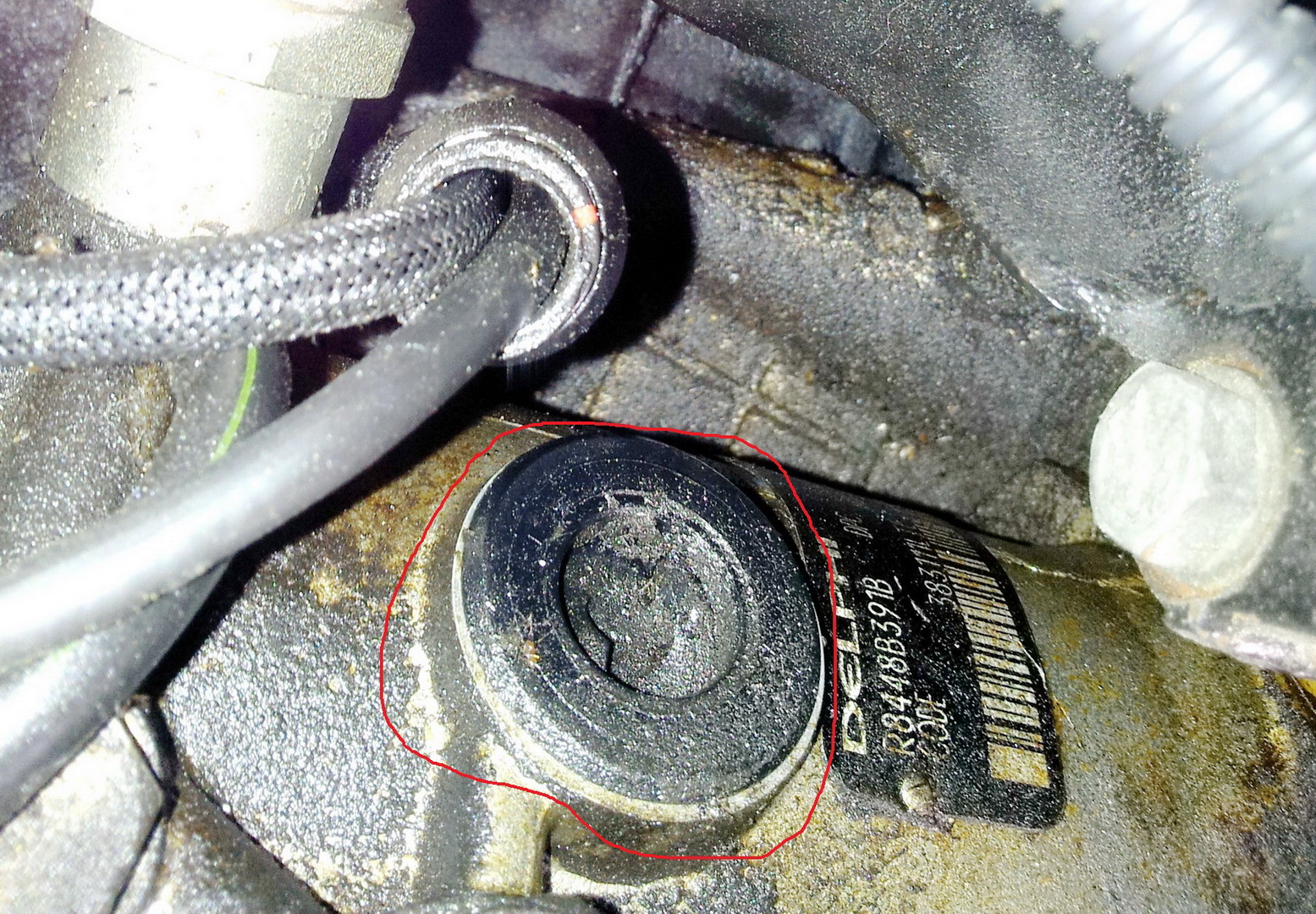

Lep pozdrav. Imam problem, da mi kaplja nafta iz naftne pumpe.(ma sliki je označeno od kod kaplja) Avtomobil deluje normalno. Med vožnjo se pojavljajo neprijetne vonjave, predvidevam da zaradi nafte. Pumpa je Delpi. Avtomobil je Citroen Xsara (1.9D 51kw, letnik 2000/2001). V posodi z naftnim filtrom je nekaj opilkov, kar ni najboljše. Kaj se da v tem primeru narediti in kaj je potrebno nareditim, da bo zadeva OK? Sem iz štajerskega konca. Lp

Pumpo dol in na obnovo....strošek okol 200 eur.

Ali pa ce gres iskat sreco na odpade. Motor 1.9D vseeno ni tako redek v skupini PSA, je pa res, da pri rabljenih nikoli ne ves, kaj bos dobil. Lahko dela se 10 let ali pa 1 mesec.
