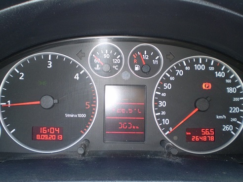

lep pozdrav vsem skupaj imam sledeči problem kot je razvidno na sliki nekaj je narobe z računalnikom, zaslonom prekinjene številke kaj bi lahko bilo in kolikšna cena popravilo hvala vsem ze vnaprej za odgovore nasvete,lep pozdrav

Treba je razdret in lcd zaslon oz. Kontakte (zadnji sloj lcd) zlepiti spet skupaj. Kaksen boljsi avtoelektricar bi znal to narediti, ce sam ne znas. Ce si iz lj, ti priporocam v crnuce, kjer se med drugimi ukvarjajo s popravili stevcev.

Piše, da je zamenjal cel display, poišči na netu ali vprašaj udeležene v korespondenci na tem forumu.
Če bi malo sam pobrskal, bi našel ceno 59€, poštnina je zastonj:
