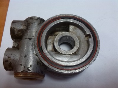

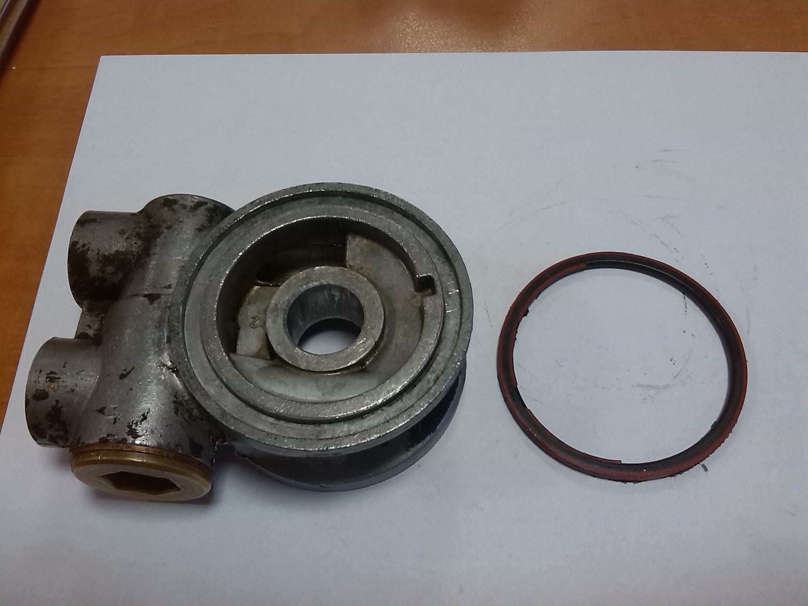

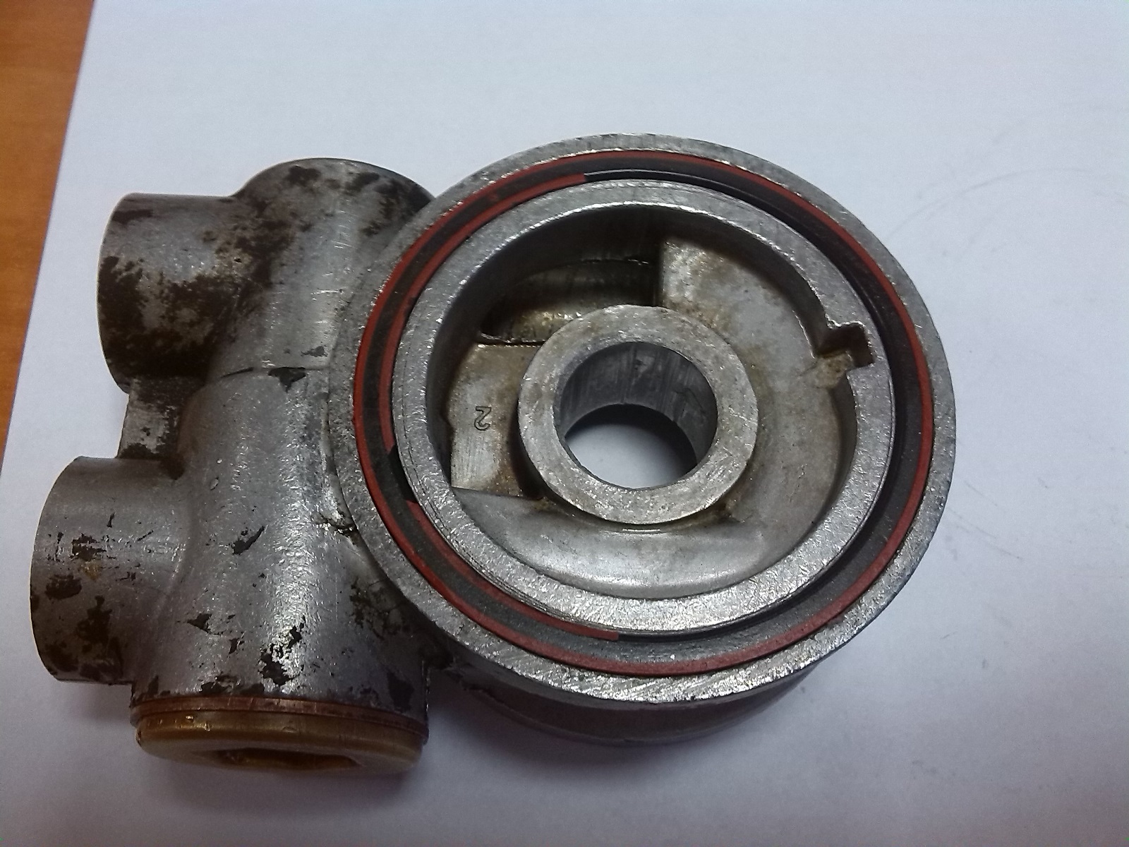

Torej že nekaj časa mi pušča tesnilo, ki se nahaja med blokom motorja in nosilcem oljnega filtra, tesnilo je preperelo.
Tesnila sicer še nisem iskal, po netu in prodajalcih avto delov, najprej bi tukaj povprašal, če kdo ve kje se to da dobiti.
Gre pa se za vozilo Fiat uno turbo 1,4 i.e. letnik 1993.
Hvala za pomoč in lep pozdrav

tesnilo je sila podobno O ringu pri olnem filtru(okrog filtra). Vzames vecjega ga lepo ravno odrezes...na dolzino ki ustreza dolzini starega. Ga zalepis s sekundnim in vgradis. Men tko drzi ze vec kot 100kkm.

kokr sem uspel na hitro pogledat iščeš tesnilo z kat.št. 7792372
malo pokliči okoli recimo avtodeli Mrak, avtoservis kavčič ...

Bejž na prvi fiat servis in povej kataloško ki jo je napisal ESX in odlomi tiste 3€ in čao.

fantje hvala za pomoč, tesnilo pa sem dejansko po tej kataloški številki dobil na pooblaščencu za 5,40 eur, še enkrat hvala za pomoč
