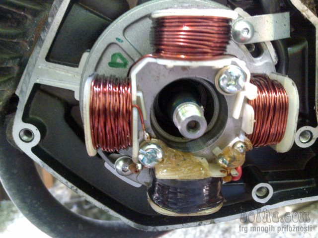

oki98
Prispevkov: 19
Pridružen: Pe okt 04, 2013 5:54 pm
Re: Tomos Colibri A5 1998
Napisal/-a oki98 So okt 05, 2013 4:08 pm
čare je napisal/-a:Aha se pravi po posegu ne gre več nikamor in imaš elektronski vžig.Brusil si glavo?Kaj in koliko si brusil?Si slučajno kaj repke bata brusil?
zbrusil sem jo tolko da ma bat še nekaj prostora za eksplozijo bata se nisem dotiko nič
oki98
Prispevkov: 19
Napisal/-a oki98 So okt 05, 2013 5:47 pm
pa rad bi vedo če je še kaka možnost za nadgradnjo? da bi šal hitreje. samo ne cilindra al pa bata
TrijoAdijo
Prispevkov: 4168
Napisal/-a TrijoAdijo So okt 05, 2013 5:59 pm
Najprej svečko ven potegni, poslikaj elektrode, pa prilepi sliko tu gor.
oki98
Prispevkov: 19
Napisal/-a oki98 So okt 05, 2013 6:10 pm
TrijoAdijo je napisal/-a:Najprej svečko ven potegni, poslikaj elektrode, pa prilepi sliko tu gor.
Moj magnet
TrijoAdijo
Prispevkov: 4168
Napisal/-a TrijoAdijo So okt 05, 2013 6:17 pm
Tole je svečka:
A to ploščo,katero si poslikal in prilepil, si že kaj obračal?
