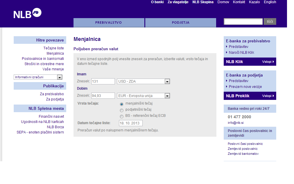

LeQuack je napisal/-a:Hah za en kos gume 400€, dobro obirajo ni kaj. Proizvodni stroški so pa kok nekaj deset evrov če?
Slika to je šlo .
on pa rabi tako NOVO
Ivan36
Prispevkov: 4577
Re: jermenica je odpovedala
Napisal/-a Ivan36 Pe okt 18, 2013 4:02 pm
V USA je pa pod Civic http://www.hondapartsnow.com/genuine/ho ... K-J01.html 131 dolarjev = 94,93€ :shock: :evil:
