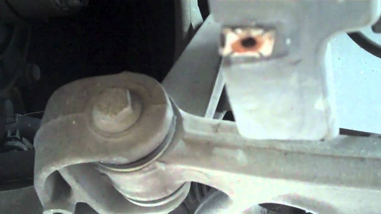

Zdravo,
Kupil sem passata 2008 2.0 tdi 4motion karavan. Opažam, da pri višji hitrosti (recimo cca 130-140) avto začne zibati levo desno. Pri pospeševanju ni toliko opazno, pri močnem ga sploh ni. Ampak recimo ko se voziš konstantno 130-140 se avto občutno ziblje. Ker si prvič lastim 4 kolesni pogon me zanima ali je to normalno ali kaj bi bilo lahko narobe.
Hvala za odgovore.

Amortizerji?

Silent bloki ;) na zadnjih vodilih rokah.

Vozilo dvignite in preverite zračnosti na podvozju. Lahko pa so tudi amortizerji zanič

Tudi če amortizerji ne sprožijo guncanja, ga lahko potencirajo.
