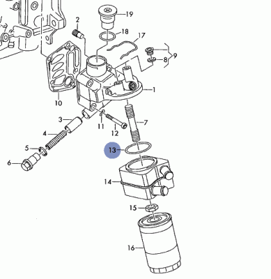

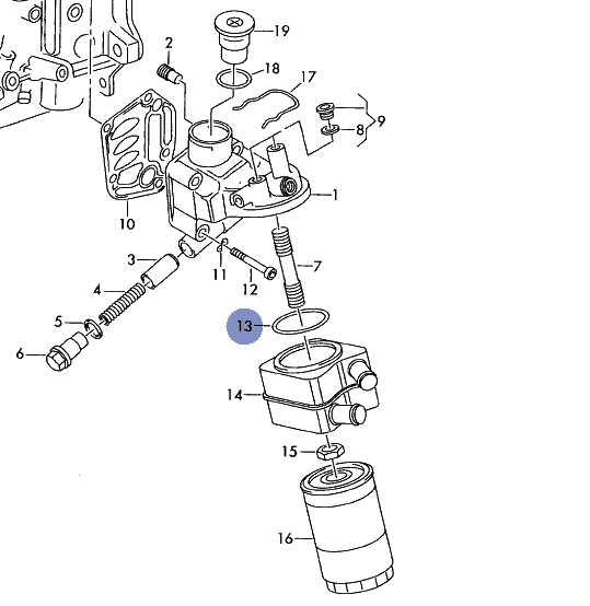

Poglej olje, če ni vode v njem. To je pogosto na Passatu, kriv je mali hladilnik olja pred filtrom za olje, ki ga prebije. Ni drago, je pa sranje sčistiti sisteme. Na sliki št.14
