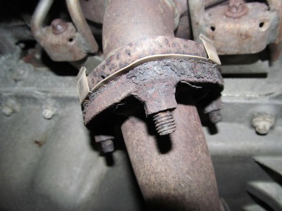

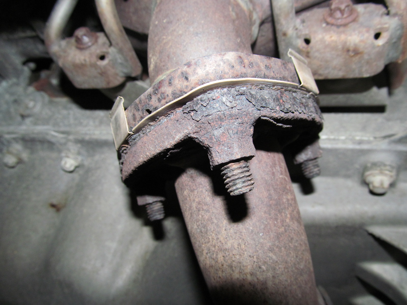

Lomljenje vijakov na izpuhu
Napisal/-a SpunkyRacer Ne nov 10, 2013 10:40 am
Pozdravljeni!
Kar me že dolgo "tare" je tema o izpušnem sistemu. Ko namreč pride na vrsto menjava enega od delov znotraj sistema, pa naj bo to lonec, katalizator,cev ali samo tesnilo, se seveda lahko zgodi da se ob odvijačenju matice iz izpušnega kolektorja odlomi pritrdilni vijak.
Je kdo imel izkušnjo ali kako to mojstri, kateri popravljajo izpušne sisteme, to preprečijo, da se ne odlomi. In če se že odlomi, kaj se lahko potem najceneje naredi?
V tem primeru gre za Opel Corso C 1.2, letnik 2005.
Hvala za odgovore!

Če vzamemo sliko iz prvega posta, osebno ne bi nikoli odvijal teh vijakov/matic ( škoda časa in živcev ). Enostavno bi vzel orodje za lomljenje matic ( tako in podobno, je bilo mišljeno pod kvalitno orodje ), in jo s prsti odvil, snel izpuh .......................... vijakom popravil navoj ( navojna čeljust - po potrebi nastavki ), namazal z bakreno mastjo, novo tesnilo in nove bakrene matice. Naslednjič bi šlo podiranje kot po maslu. Za komplet delo se porabi malo časa, končni izdelek pa je vrhunski. V primerjavi s tem kar lahko mehanika/mojstra/popoldanca čaka, če se noče matica odviti ali poči vijak, je zgoraj opisano delo - dopust :D

Edino še to me zanima, kakkšno je to orodje za lomljenje matic?

Napisal/-a Fan Po nov 11, 2013 12:11 pm
SpunkyRacer je napisal/-a:Edino še to me zanima, kakkšno je to orodje za lomljenje matic?
Sicer sem sam bolj v VAG vodah, tam problemov več ali manj s temi vijaki ni
Pozdravljeni
Ja seveda, in svizec zavije čokolado :) Niso še naredili vozila nizkocenovnega razreda + ogromne termične obremenitve, ki bi bil imun na okside - posledično na težko odvijanje/lomljenje vijakov. Tudi vsemogočni VW ne!
Orodje si lahko naročite/ogledate: http://www.koch.si/Rocno_orodje.htm
