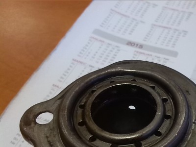

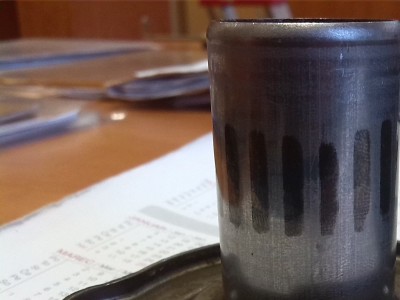

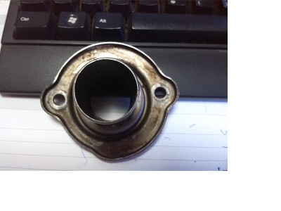

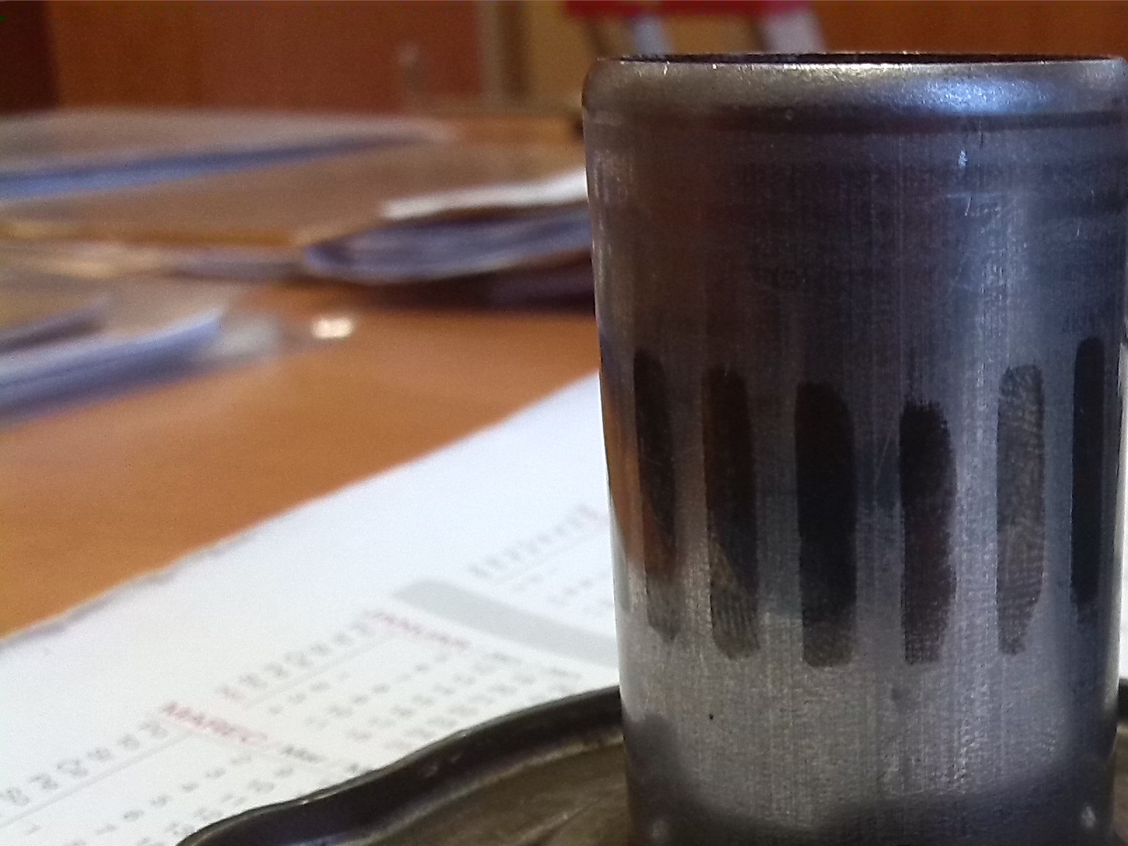

Torej sedaj ko menjam komplet sklopko bi blo dobr menjat še "semering" na glavni osi menjalnika na katero je nataknjen potisni ležaj ter lamela sklopke.
Zanima me ali se menja samo semering ali tudi prirobnica v kateri je ta semering. Ko sem včeraj jemal
ta semering dol sem ga praktično mogu strgat ven iz ohišja ???? Sedaj pa ne vem ali je bolje menjat celoten sklop
ali samo ta semering?
hvala za pomoč, lp
Za lažje razumevanje, prilagam še slike zadeve v katero je vstavljen ta semering

Menjaš komplet,dobiš na servisu.Sam semering se ne da menjat.poglej pa še kletko ležaja spojne gredi (štuc vela) da ni zdrobljena in vse kuglice nabite na eno stran,ker potem ma vela luft in menjalnik tuli in sčasoma gre u tri krasne no v bistvu kar hitro.

Hvala za pomoč, ležaj je uredu in nič ni zdrobljeno, so mi pa na pooblaščencu na novo not zaprešal semering, cena 8,20 eur za semernig
delo zastonj, pa naj še kdo reče potem, da so pooblaščenci zasoljeni s cenami, včasih je prav nasprotno.
