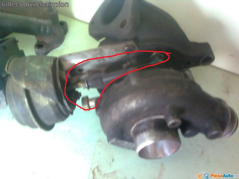

to so tako tiste lopatice ko odpirajo in zapirajo turbino a sem prav označil nasliki ??
a bi to moral dati da mi obnovijo turbino al bi lahko sam kako rešil problem, ker turbino sem tako al tako mislo obnovit samo ne zdaj med prazniki ko ni veliko evrčkov :D
slika najdena na spletu
abbe
Prispevkov: 7898
Re: Audi A4 1.9 tdi nima moči
Napisal/-a abbe To dec 17, 2013 1:44 pm
ja no če si mel namen jo pa daj obnovit pa bo mir.
to je samo vzvod ki premika lopatice,lopatice so v notranji strani turbine na izpušne delu in se zaradi saj zabašejo...

ja ampak ne še zdej sej januarja al pa februarja sem ga mel dat namen serviserju ker mi more še vse ventile menjat ...
pač zanima me če si to ti že delu pa če bi lahko kak nasvet dav z čem se to spuče vem da obstaja nek sprej s kerim našpricaš ki prenese 800 stopinj imena se nespomnim

e hoeš da je dobr narejen boš dal dol turbo pa razstavu pa spucal pa sestavu nazaj.
x2.
Razstavit, notri speskat pa nazaj sestavit.

Evo sem zamenjal turbino dobil sem jo pri enemu iz celja za 350e z nemčije z 12 mesečno garancijo težava z metanjem v rezerni program se je odpravila dobavitelj me je nato ker sem moral vrniti svojo staro poklicali in mi povedal kaj je bilo narobe in sicer na turbini je bilo povno saj in reku mi je tudi da dvomi da se je turbina med vožnjo sploh zapirala ali odpirala.
Mam občutek tudi da zdaj avto za oddtenek bolj vleče ampak se mi zdi da še vseeno ni to to glede nato da je povečini gas skoraj vedno dokonca turbino pa se tudi sliši kako žvižga mene to sicer ne moti če že nimam kakšnga V8 da bi tam mašino poslušo lahko saj zdej pri mojem turbino poslušam kako žvižga... No pač glede žvižganja turbine se naj nebi slišalo ker to pomeni da al ima ležaj luft ali pa riba po ohišju .
