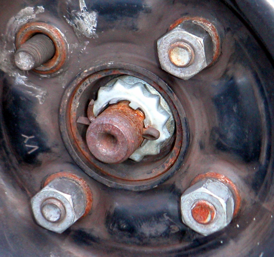

Pri meni se slisi pri voznji naravnost nekaj vendar ne vedno ter zadnjic po voznji cca 120km je bil desni malo bolj topel ter levi je bil kok nekako malo masten na zunanji strani (ko je feltna gor na sredinjski luknji pri vijaku)

Če je platišče mastno, je precej verjetno počena manšeta homokinetičnega zgloba in mast frči naokrog. Za silo lahko stanje manšete oceniš tako, da kolo zaviješ do konca v eno stran in se bo deloma prikazala. Sicer pa avto na kanal ali pa sneti kolo.

Mastno je nekako tukaj. To je potem manseta? Je lahko to tudi vzrok takega globokega zvoka (vendar ne vedno in zvok je prekinjajoc) ali je obvezno že zanič zglob?

Sem preveril manšete in zgledajo kot nove (vendar so mehke, vrjetno je tako prav ali bi korale biti trde). In okoli manšet niti malo masti. Mislim da se ne zastopimo kje tocno je bilo malenkost masti.
Vendar ce bil zglob potem bi se slisalo tudi na parkiriscu in to vedno? Tako pa se slisi samo na ac in se to globok zvok.
Mast je bila tukaj.
http://shrani.najdi.si/?N/tI/37GAqvW5/2 ... 151422.jpg
