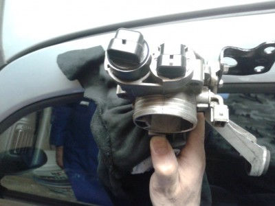

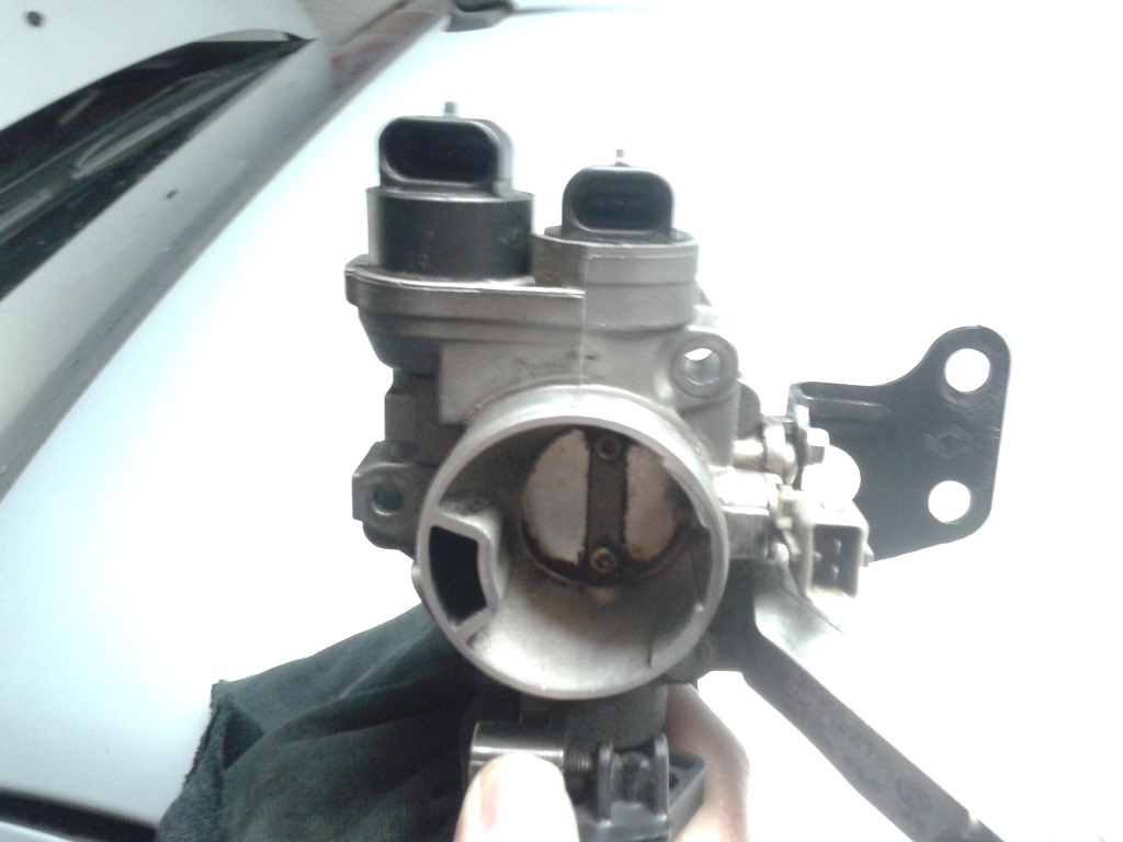

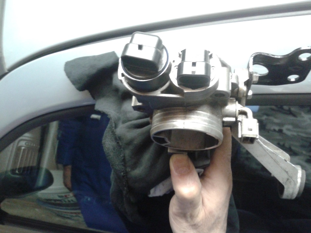

Katero na sliki je motorček prostega teka? Kako ga dobim ven,da bi ga očistil? Imam namreč novejšo izvedbo vplinjača pri kateri je motorček prešan v ležišče in ni privit z 2 vijakoma.
zlica22
Prispevkov: 1676
Kraj: Šk. L.
Re: Cukanje avta
Napisal/-a zlica22 Po jan 20, 2014 8:45 pm
Ventila za prosti tek, pri tej izvedbi ne dobiš ven. Razen s kakšno brutalno metodo. Poizkusi ga očistiti iz strani. Če boš pogledal skozi loputo proti njem, boš videl debelejšo "iglo"-fino ga namočiš v bencin in tam še posebej očisti s čopičem.
Je pa to ta, večja stvar.
