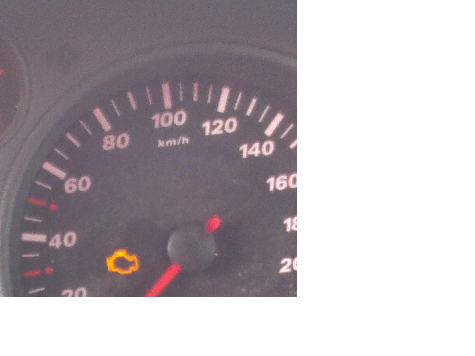

rumena opozorilna lučka na armaturi
Napisal/-a zero22 To jan 21, 2014 10:22 pm
Kolegu se je na armaturni plošči seata pojavila tale lučka..Če ima kdo kakšne izkušnje že s tem da mi mal opiše za kak problem gre, kaj lahko pričakuje da bo moral zamenjati itd.. Prosim za kakšen nasvet ..

zgleda ko "check engine", verjetno neka motja motora. Zna bit da zmajnša moč in vrže v rezervni program, odvisno od napake ki jih . Priključi na tester.
Včasih tudi javla ko je agr zamašen. Kakšno vozilo in motor sploh ?

Bo potrebno malo več podatkov: vozilo, tip, motor, gorivo, kako so delani servisi...........................
Še najbolje/najceneje bo, če se vozilo priklopi na tester...................

Motorni računalnik je zabeležil napako.... da bi ugotovil katero, bo potrebno prikopit na tester.

Za tole ti nihče na forumu ne more povedati zakaj ta lučka sveti. Ker pri Seatu (VW) se ta lučka res prižge za veliko različnih napak. Tako, da je treba avto priklopit na računalnik. Edino če poveš če še je kaj drugega narobe z avtom, in kdaj se lučka prižge (ali gori stalo, ali vmes ugaša).
Drugače pa poglej če ti svetijo zavorne luči, ko pritisneš zavoro, to je zelo velikokrat vzrok za to lučko.

matejxx je napisal/-a:Drugače pa poglej če ti svetijo zavorne luči, ko pritisneš zavoro, to je zelo velikokrat vzrok za to lučko.
Ne bo držalo. Če je stop stikalo fuč ponavadi sveti rumena lučka za zavore, lahko tudi ABS in pa pri novejših tudi ESP.

Napisal/-a matejxx Če jan 23, 2014 9:29 am
hippo je napisal/-a:
Ne bo držalo. Ker se je meni tudi na SEATU prižgala tale lučka, in je bilo potrebno zamenjati stop stikalo. Je pa res, da sta se mi najprej prižgali ESP in ta lučka. Toda nato je svetila samo ta lučka.

Ja, pri VW ipd. se je res prižigala "špirala", ko so odpovedale zavorne luči ali stikalo...
Men se je na golfu za stikalo zavor prizgala "spirala".
Tole mi je pa gorelo, ko mi je crknla elektronska loputa (golf 5 2.0 tdi)

gre za lučko z motnjami v delovanju motorja, ki lahko, da jih sploh v resnici ni. tudi meni se je prižgala ta lučka, glej temo: viewtopic.php?f=6&t=99418
priporočam, da avto pelješ samo k poznavalcu točno določene znamke vozila, v nasprotnem primeru boš, kot sem jaz, kupoval dele motorja popolnoma BREZ potrebe. Vabljen, k ogledu moje teme.

Jaz sem svojo ibizo peljal na tester pa je pokazalo 3 napake: EGR, loputa in eno tipalo okol lopute.

Priklop na tester, pa boš vedel kaj je narobe...na pamet ugibat je izguba časa ;)
