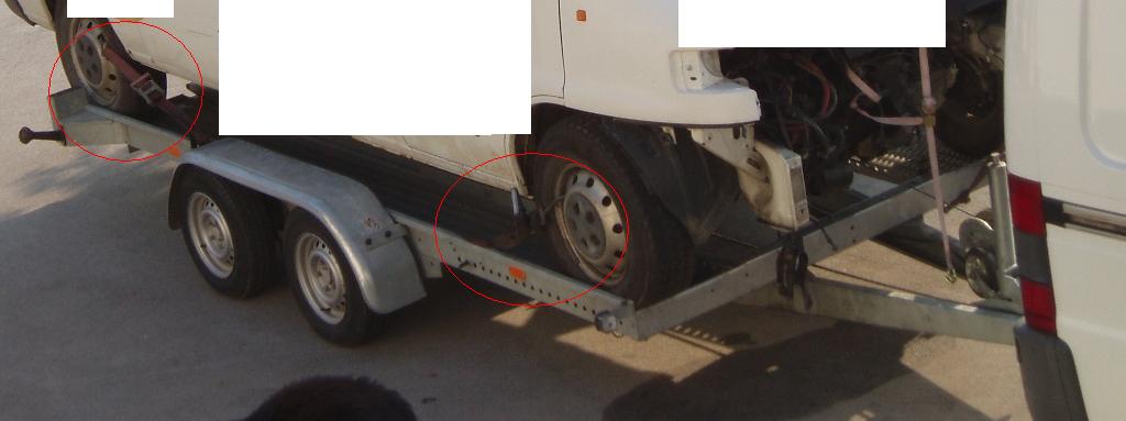

Želeli smo pozdraviti neko prijateljico in smo se izgubili tam v tistih ulicah :/ Nato smo vprašali kje do merkurja in so nam pokazali to ozko enosmerno pot, ki ima povrhu vsega še ležeče policaje in krožni promet, kjer se je zataknilo :( Ker so bili avtomobili parkirani okoli "otoka" nisem mogel po desni strani (pravilni strani), zato sem krožišče kar sekal po levi oz. nasprotni strani :P za sabo pa sem naredil cel zastoj, ki mu ni bilo konca, kolikor je bilo videti v stranskih ogledalih :)

Fantje, da nebo kdo preveč posnemal načina zepenjanja na prikolco. Prvo vzameš 2 gurtne pa avto spredaj in zadaj zapneš na prikolico, da stoji na mestu in ne more ne naprej ne nazaj, potem pa šele zapenjaš bočno, da ga ne zamika levo desno.
Mel ste srečo ampak res srečo, da vam ni prednjega dela vlečnega avta dvignilo v kakem ovinku in vas obrnilo za 90 stopinj - sem že popravljal tak avto in prikolico in avto na prikolici zarad tega.
Ne teg aveč počet, ker na kaki avtocesti je to lahko smrtno nevarno za vas in za ostale.

@nebivedu: vsaka čast, da iz teh dveh slikic vidiš kak je bil avto zvezan , ker men zgleda kot da tu gor sploh še ni zvezan :) Je pa res, da je treba na taki prikolici avto mal bol zvezat, kot pa na prikolici, ki nima ravne nakladalne površine.

Nebivedu, zgleda d je v trenutni situaciji tvoj nick čist primeren. Iz slik NI razvidno ampak sprednji konc je bil privezan z vitolom s prikolice, zadnji pa z dvema gurtnama iz obeh strani na zadnjo premo. ;) Taka, da avto ne bi smel ne v levo ne v desno pa tudi naprej ali nazaj ne. Sam kt sm že omenu so ble gurtne bolj švoh in so popuščale
Vrjam de se zavedamo vsega kar lahko nastane... In v tej situaciji smo našli najboljšo rešitev vpetja glede na prikolico, ki ni ravno najbolj primerna za vozila ;)

Žiiga je napisal/-a:Nebivedu, zgleda d je v trenutni situaciji tvoj nick čist primeren. Iz slik NI razvidno ampak sprednji konc je bil privezan z vitolom s prikolice, zadnji pa z dvema gurtnama iz obeh strani na zadnjo premo. ;) Taka, da avto ne bi smel ne v levo ne v desno pa tudi naprej ali nazaj ne. Sam kt sm že omenu so ble gurtne bolj švoh in so popuščale
Točno tako :D Je pa tudi res, da je ta prikolica malo "nerodna", saj je večnamenska in se ne uporablja zgolj za prevoz avtomobilov ;) Tudi poden je temu primerno čisto raven in gladek, brez zatičev za prednja kolesa :(
Je pa bila vožnja vsekakor zanimiva in razburljiva, tako kot vse nadaljne :lol: Pa tudi nekaj več izkušenj smo imeli kasneje, tako da se je vedno vse končalo srečno, pa čeprav je bilo nekaj trenutkov zelo grozljivih :( Smo pač mladi in neumni in smo opravili marsikateri prevoz, ki se ga nebi lotili niti profesionalci :P :lol:

Kolega je s svojim avtom in tako prikolico peljal skoraj novega mondeota na štrihanje(1 mesec star avto pa že butnjen). V blagem ovinku je bilo treba malo zabremzat, gurtni zadaj sta popustili in avto je prbil v vitel. Teža je bila vsa na kljuki in vlečnemu avtomobilu je dvignilo prednji del, ga zasukalo za 90 stopinj in vse troje se je odpeljalo s ceste. Škode je bilo ogromno. Vlečni avto zadaj čisto razbit, ker je pri izletu s ceste odtrgalo kljuko prikolice in je ta priletela v avto ter povaljan en mesec star mondeo.
Ne govorim kr tko, videl sem kaj se je naredilo pri kolegu, zato pa samo opozarjam, da ne bo kdo na tak način ponavljal, ker je lažje ustavit na prvem klancu in počakat, da kak kolega še 2 gurtni pripelje, kot pa se vozit in uničit avto in nedaj bože še kakega, ki se takrat nasproti pelje.
Zato pa pravim, da ste imel resnično full srečo.

sam v opozorilo. z vitlo ni glih fajn španat avto med prevozom, je bolše na dva kolesa na isti strani ga zvezat z tapravimi gurtnami. bom nalimal sliko, če mi bo jutri uspelo slikat, da pokažem kak mislim.
EDIT: tak sem mislo, je pa ta kombi še na drugi strani tak privezan.
reklame zakrite, da modi nebojo meli dela s tem ;)
