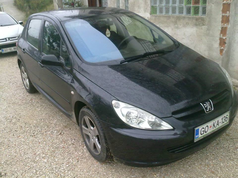

Pozdravljeni! Sem nov član foruma, tako da najbolje da se na hitro predstavim. Sem Patrik. star 23 let, z okolice Nove gorice, lastim si pugija 307, ki ga nameravam "porihtat". Avto je bil kupljen nov, tako da ježe od samega začetka v družini in je zelo lepo ohranjen. Ima dobrih 185k kilometrov in teče kot urca. Avto ni nikoli nobenh problemv, samo sklopka se je zamenjala pred mesecm dni. Plan štimanja je: najprej se porihta muzika ( nekaj se že rihta) nato zatemni stekala in zniža, pa še 17col RC se mu natakne potem pridejo še ostale stvari na vrsto. Komentarji,predlogi,graje zaželjeni! :D

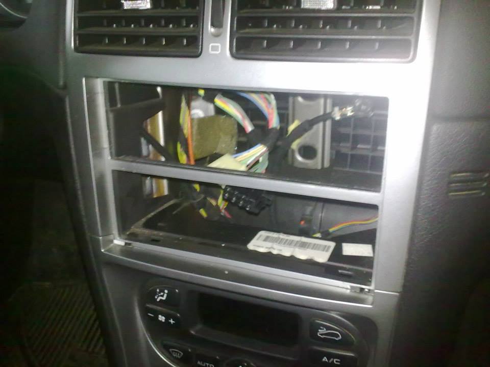

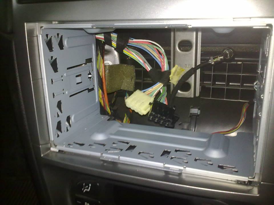

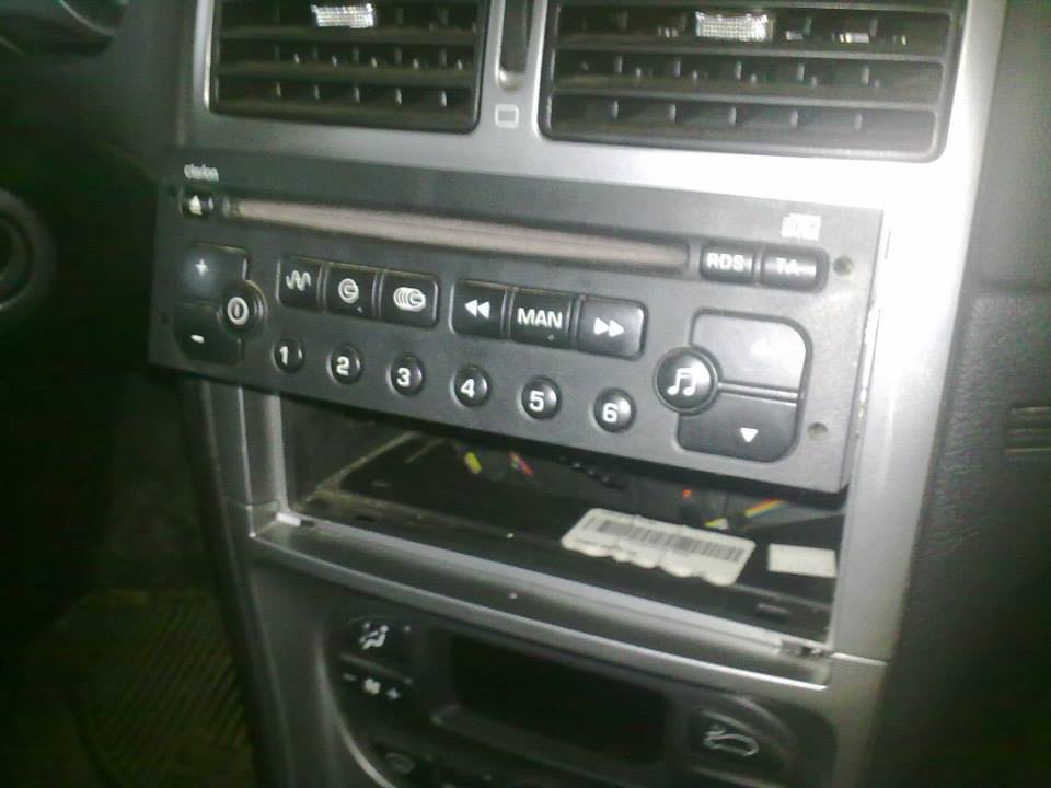

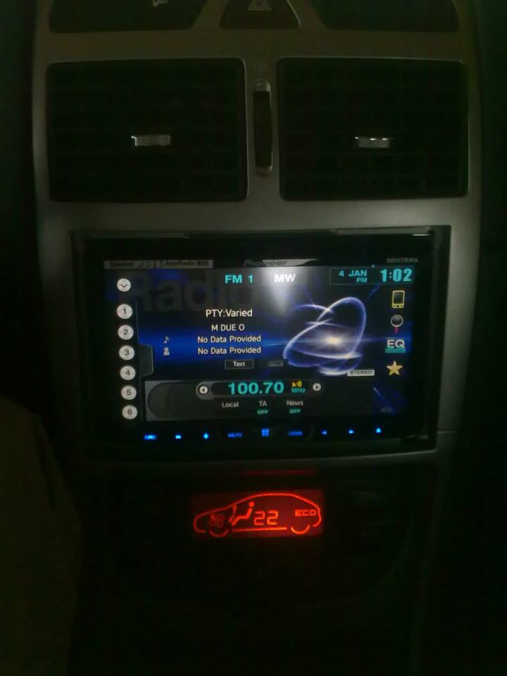

hvala :) bom tudi na pugi forumu predstavil avto ja :D Evo en majhen update... nabavil sem Pioneer AVH-X5500BT
Evo ga :D že dela
srednjo letvico odrežemo
original radio vn
pioneer avh-x5500bt

Imava čist enak radio. :D
Če lahko vprašam, koliko si dal za radio, pa kdaj si ga kupil?

Ojej. oops :D Popolnoma zgrešen nakup. To sem jaz kupil leta 2012 za 350€. Popolnoma novega, pa tudi modelno leto 5500BT je 2012.
Za 350€ bi si ti lahko kupil 5600BT, oz. za 500€ dvakrat boljšega in vsi novejši podpirajo APPRadio. Torej z iPhone lahko uporabljaš omejen izbor aplikacij na radiu, z Android telefoni pa lahko kompletno prezrcališ sliko na radio. S tem lahko uporabljaš navigacijo, itd. :D

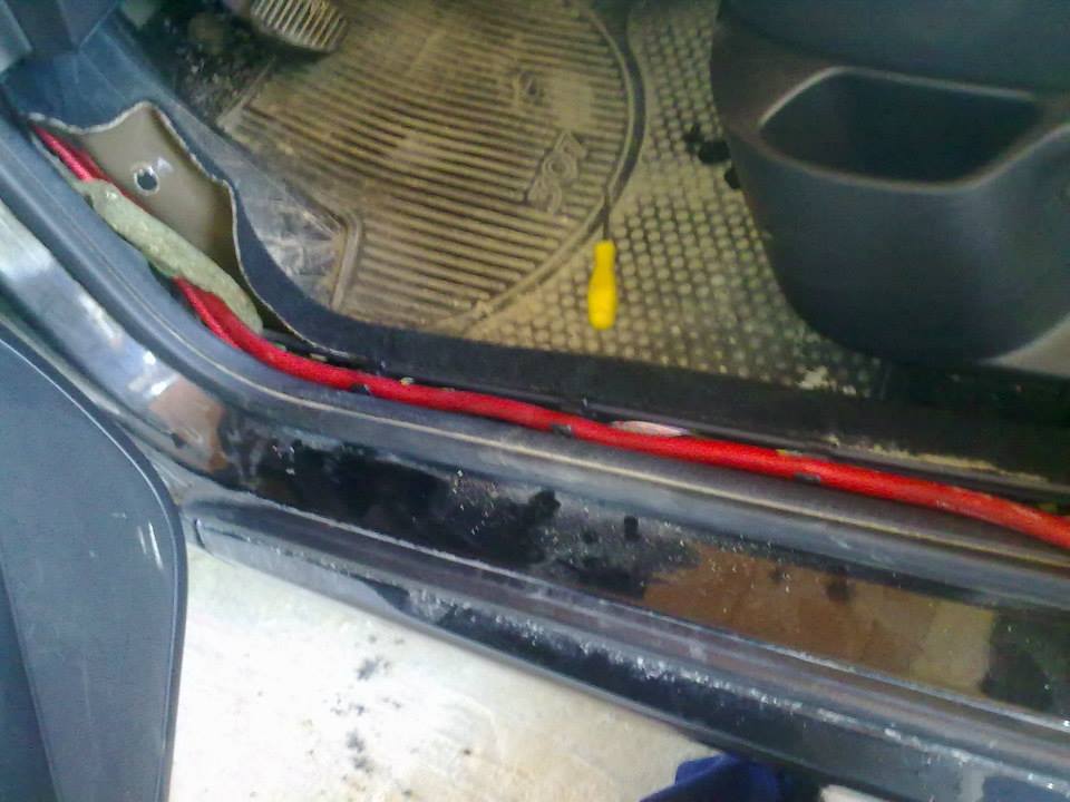

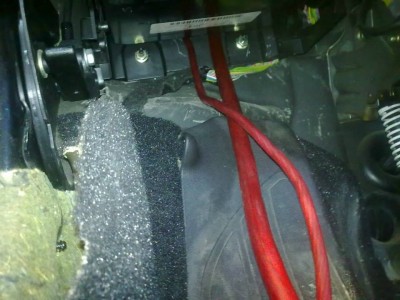

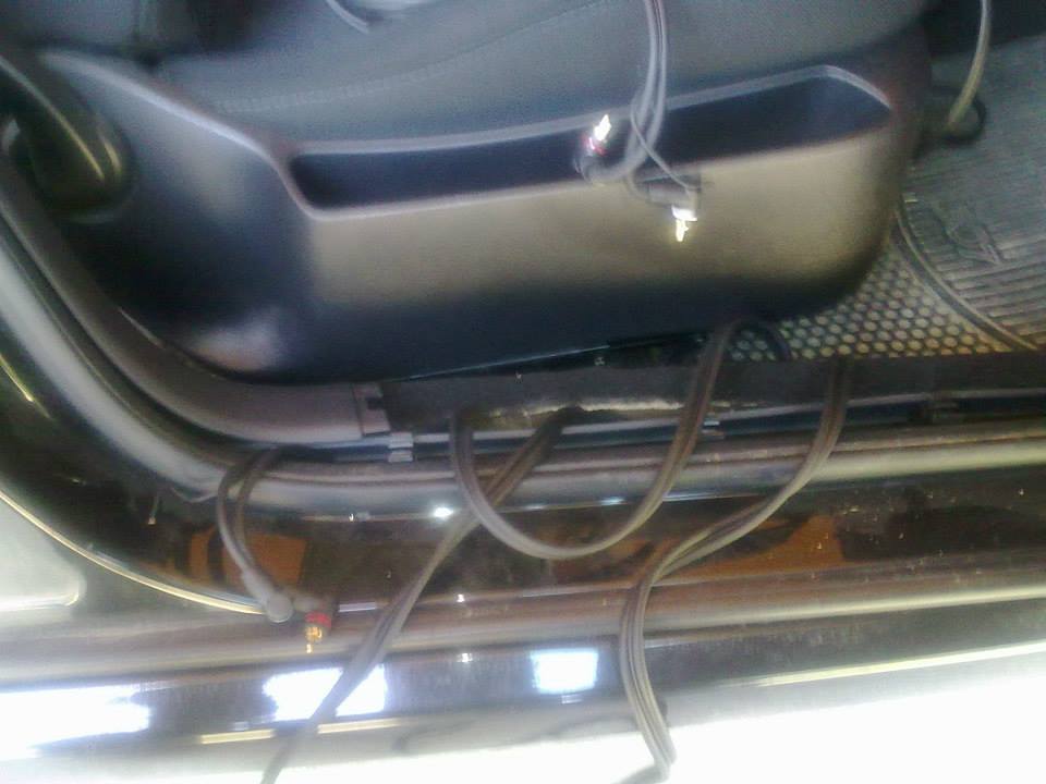

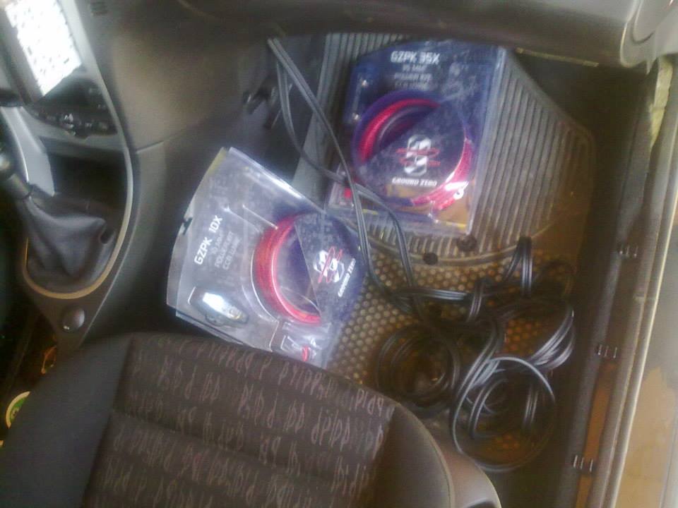

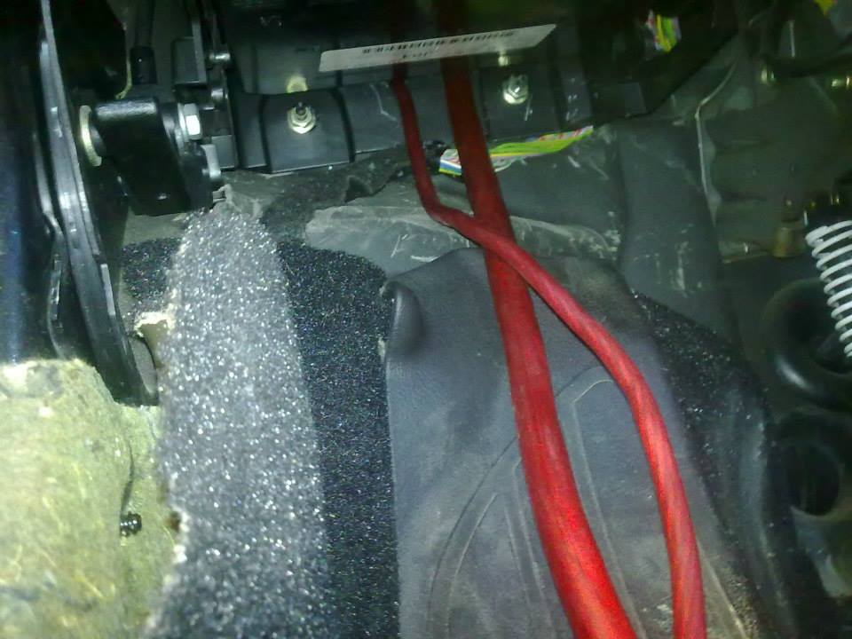

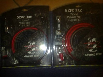

nekaj se je že začelo delat na ozvočenju... vse se začne pri kablih :)

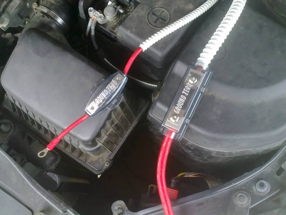

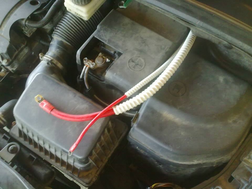

še varovalke
varovalke

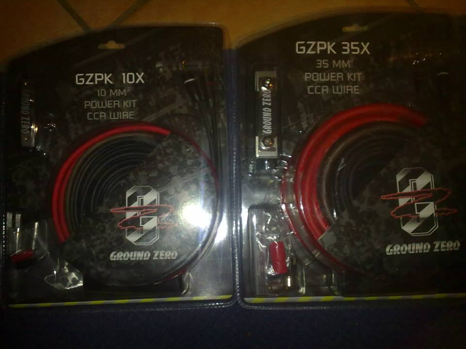

Zakaj pa 2x plus vlečeš nazaj? 1x 50 kvadrat bi potegnil, pa bi zadostovalo za par kw muzike. :D
Kaj maš v načrtu za ozadi dat? Po kablih sklepam da kaki 2000RMSa verjetno že. =I

Ubistvi je bilo tako... tudi jaz sem razmišljal, da bi napeljal 50mm ampak potem se se odločil raje za 35mm ker bo za moje potrebe dovolj, 10mm kit sem dobil praktično skoraj zastojn, zato sem ga pač napeljal :) zaenkrat bosta v avtu 2 ground zero wuferja (vsak 350rms), čez čas mam pa namen nabavit GZRW 30SPL-EXTREME. nekaj stvari je že doma in čakajo na vgradnjo ob priliki bom pripel kakšno sliko. :)

Še en + kabel si vlekel zato, ker si ga dobil zastonj ? :D .. Drugače bi ti bilo bolj enostavno, da bi ta en 35mm kabelj lepo razdelil z razdelilnim blokom, pa še manj "šare" bi imel po avtu ;)

Ja 35mm kabel se bo razdelilo, glede kablov ni problema ker se bo naredilo dvojno dno, tako da bo vse lepo skrito. Ja saj vem da je avto pregleden, ampak imam namen zatemnit stekla in pomoje ponoči kamera kar olajša parkiranje. Radio itak podpira kamero in se mi zdi škoda da ne bi izkoristil... Ja sprednji sistem se bo zagotovo menjal, ubistvu imam že vse doma samo še izlocaijo čakam :) glede visokotoncev imaš prav, pod mrežico jih zelo zaduši. nekaj sem že delal na tem, ampak bom prilepil slike ko bo končano. Glede slik pa bi se pa priporočal ja :) slikaj visokotonce in pa če imaš kakne slike montaže sprednjega sistema...
