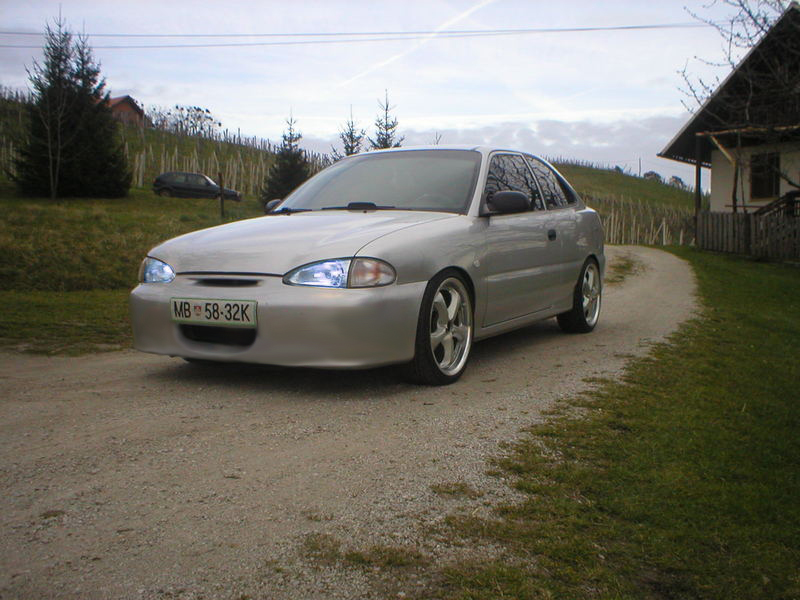

Po nekaj letih kar sem prijavlen na avtomobilizmu pa še jaz na hitro predstavim svoj avto. Vse se je začelo zelo amatersko sploh nisem ponosen na to, se mi zdaj zdi smešno kako sem začel.
Evo avto z interšpar folijo ter orginal stanje sepravi džip...
Nato so še prišla AEZ 15 col platišča
Po enem letu so stvari začele iti na bolje, spuščen 3.5cm, temnjena stekla in luči, ter športn izpuh.
Po kratkem času je avto dobil novo obutev SMC 17 col z 205/40 pnevmatikami in se spustil za dodaten centimeter, seveda je bilo malo treba poširit tudi blatnike.
Ko je minil kakšen mesec mi seveda ni bilo lepo da je avto bil spredaj isto nizek kot zadaj zato je spredaj še padel dol dodaten centimeter in pol, spredaj sedaj -6cm, zadaj -4,5cm.
Letos pozimi pa je padla odločitev za drastično spremembo clean look zadaj, avto v "surovem" stanju...
...ko je prišel od ličarja
V roku enega tedna pa je še dobil druge zadnje luči, ker je bilo pozimi so pač gor pecikl kole.
Prišel je tudi čas za montažo CAI-ja zvok je res kako naj rečem "brutalen" kolikor je pač lahko pri tem motorju.
Naposled pa je le prišel 15 marec in montaža litih platišč..

Gospod Vuga v Novi Gorici je rihtal podvozje postopoma ja :D
Ogledala pa bodo ostala črna, obroba vrat bo po vsej vrjetnosti prišla mat črno pobarvana, pač v mojih očeh je to bolša kombinacija.
Sem že mislu od novejšega spredn odbijač pa zadelat lukne od meglenk, samo mam spredaj desno v odbijaču filter pa nekak od nekot more mrzli luft prit, nevem mogoče kdaj ;)

Meni je prestavlal šalčko amortizerja, sepravi podreja švase proč in jo preprosto prestavi nižje kolikor pač dovoljuje kolo da se še vrti brez da bi se dotikalo šalčke in zašvasa nazaj, seveda še skrajša amortizer.
