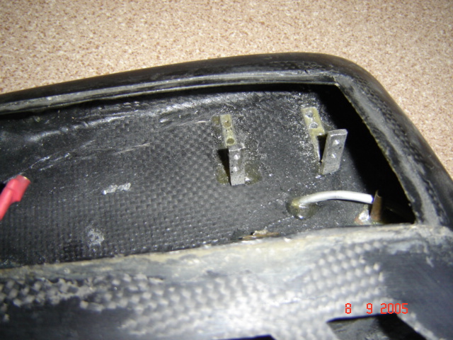

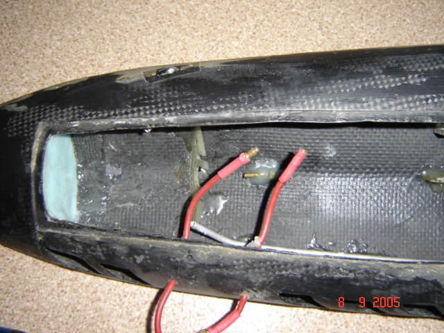

Jest mam tud eco model čolna narejen iz karbona in steklenih vlaken z motorjem 600 race,sam mi še ene par kosov fali do splavitve :P .Nekje morem še staknit jekleno osovino fi 1mm :)
To je moj prvi čoln,zato je tud mal po češko narejen :P :P

Napako sm naredu že ko sem delal predebelo in tud pretežko lupino-karbon+steklena vlakna+karbon.Tako da je nakoncu (no sej ni še konc :P ) ratu mal pretežak.
bom pogledu za osovino tam ;) pa še krmilo morem narest (sm čist pozabu včeri :D )

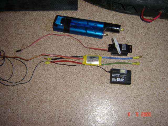

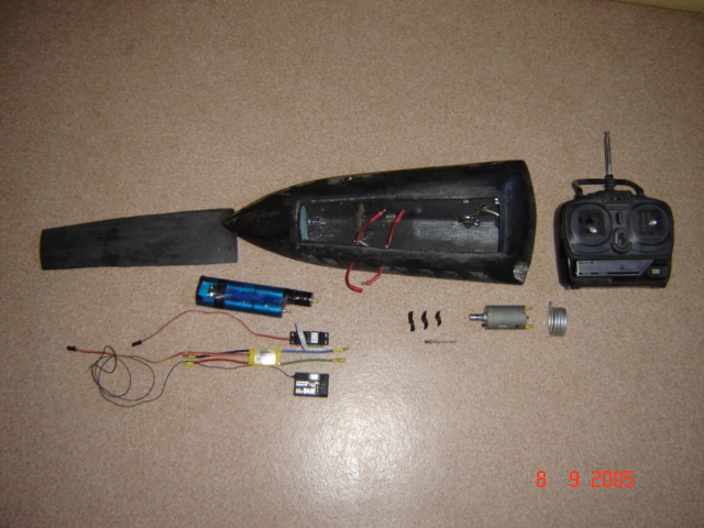

@Black,kolk maš močan motor pa kva maš zaen regler..do kolk Amperov?

motor je speed 600 race,regler je pa Kontronik SUN 4001 do 40 amperov

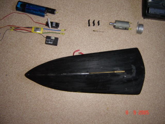

Namena glih nimam tekmovat.No enkrat sem ko še ni bilo mehanizma za krmilo, v kategoriji MČ1.Pri tem mora model sam v bazenu iti čim bolj naravnost do konca kjer so postavljene boje.In če zadneš center dobiš največ točk,bolj kot zavije proti robu dobiš manj. Takrat sem bil 4. na državnem :P
Dolžina je 48cm.Mišljeno je bilo za 50cm,pa mi je šlo neki narobe,tako da sem mogu mal skrajšat :D .Tehtal ga še nisem,ampak verjamem da je ful pretežak :P
Celice imajo 8,4V.
Uporabljam osnovni dvo-kanalni RV sistem.
Osovina je vzporedna z dnom modela za boljši izkoristek.
Za hlajenje motorja imam aluminjasto cevko zavito v spiralo.(eni pravjo da bo to premalo :) - bom vidu :P )
