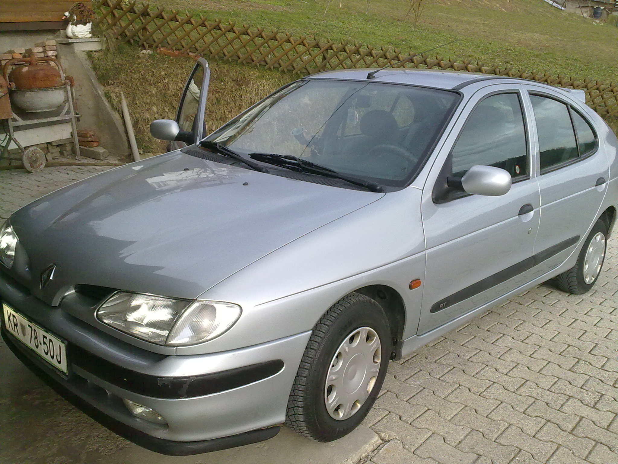

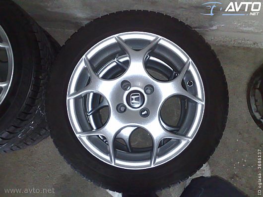

jst pak hocem uprasat kaj moram naredit ce hocem da dam R15 platisca na mojega megana??? kaj morajo imat platisca ko ih bos kupil? kaksne papirje ali kva...
in kolk se lahko poveca poraba benzina ce dam une 15 col platischa s 195.55 pnevmatike???
se opravicujem zaradi kakrsnekoli napake v pisave ker sem tujec iz makedonije pa sem student ze 5 meseci v sloveniji :)
hvala lepa LP
to pa je moji megan
goki
BoneS
Prispevkov: 2556
Kraj: Moćvara
Napisal/-a BoneS So apr 17, 2010 8:29 am
rabis imet TUV papir za feltne, na katerem je napisan tip tvojega vozila-se pravi, da so platisca ustrezna za tvoj avto. ko bos kupvau feltne, poglej papir in preveri, ce na papirju oznake ustrezajo s tistimi na feltnami. se prav ET, J ipd. hkrati moras potem pogledat, katere gume (velikost) ustreza za ta tip platisc za tvoje vozilo (pise na TUV-u).
ko jih bos zmontirau, se peljes na LPP, tam izpolnis prijavo za homologacijo, placal bos cca 60€ (31 € pregled vozila, cca 30 € nov homologacijski kartoncek mislim, da imas se starega).
ko bos homologacijo opravil, dobis v tocno enem tednu kartoncek priporoceno po posti na tvoj dom.
upam, da sem ti kaj pomagal.

BoneS>>>> najlepša hvala za odgovor, še nekaj bom uprašal, kolk se bo spremenila poraba benzina s te 195.55 R15 col...zdle mam R13 165.65
in ali lahko dam 195.55.R15 pnevmatike na vsa R15 col. platišča, ali pa opstaja kakšna razlika med platiščami tko da ne pašejo 195.55.15 (pnevmatike) na vsa 15 col, platišča????

sazdovski je napisal/-a:BoneS>>>> najlepša hvala za odgovor, še nekaj bom uprašal, kolk se bo spremenila poraba benzina s te 195.55 R15 col...zdle mam R13 165.65
priporocljiva dimenzija za renaulte na 15" platiscih je 195/50 (to sem imel jaz na meganu). druga ne tlacit gor. poraba je bila vecja mogoc za dva deci v primerjavi s 185 pnevmatikami, ki so bile tovarnisko na vozilu ;)
drugace pa se na tvojem poraba ne bo bistveno spremenila.

sazdovski je napisal/-a:kaj bi blo boljše: če dam 15 ali 16 col. platišča na megana... prosim za hitre odgovore ker mi se mudi :)
kako sem prej napisal sem tujec iz makedonije in v ta petek grem v makedonijo zaradi tega mudi se mi... upam da ne bom imel kakšne tezave ker nameravam da se peljam brez homologirana platišča, itak v makedoniji nebom imel tezave zaradi homologacijo, upam da me ne bodo zaustavila policajo od ljubljane do slovenske meje :D potem pa nebom imel težave :D
HVALA NA ODGOVORE
ne daji gor 16"! pust lepo 15". ce mislis enkrat it v vecje dimenzije, pol daj 17".

jst sm se že odločil, jutr grem uzamet ta platišča, kaj pravite a so vi ušeč :D
in še nekaj nevem če pašejo na mojega megana 4x100 je vredu samo nevem če je vredu tole ET-35
platišča so ET-35.... a gdo ve kakšen je ET- pri mojega megana...?????
