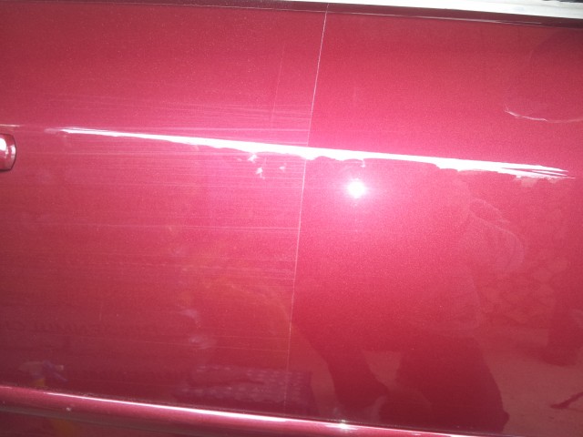

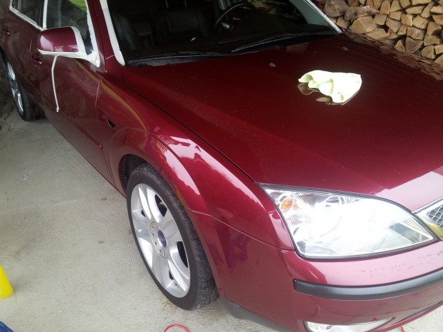

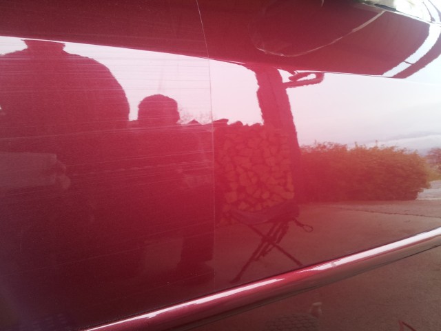

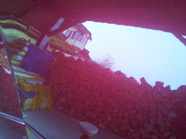

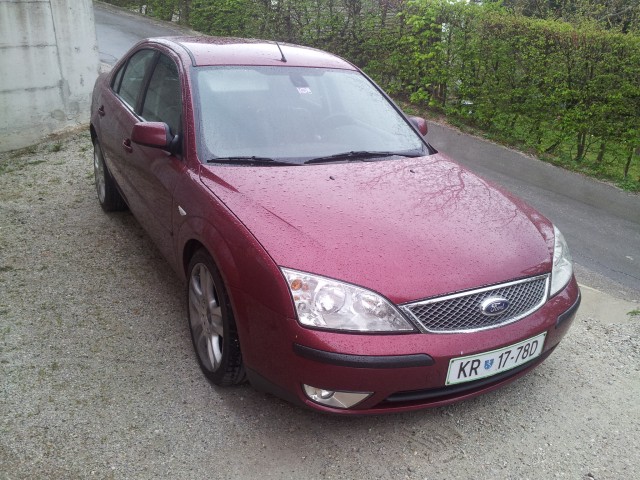

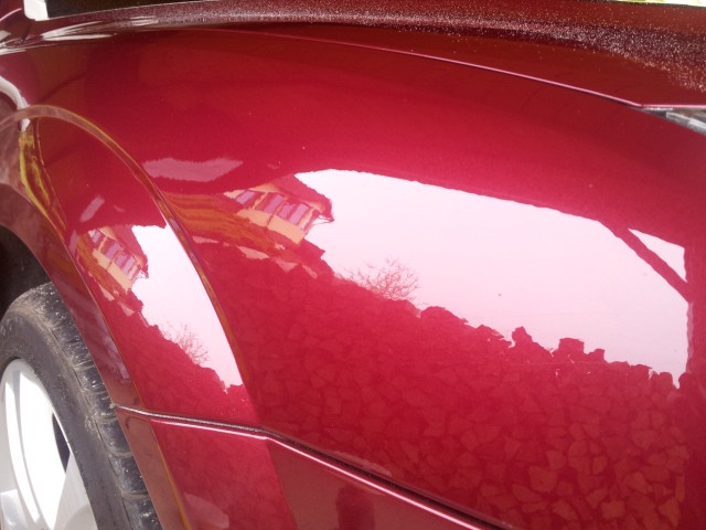

Tko, da mal pobrišem prah iz teme.... avto je pri svojih 155.000km po domače povedano spustil dušo al da se ne izrazim tako črnogledo.... V okvari šo šobe in pumpa. Vse skupaj je od Delphija ( mimogrede isto kot renault ) in škode je za približno 75% vrednosti avta. Kako lepo kajne? :( :( Smo pa prejšni vikend, ko še nismo tega vedeli avto spolirali in se vsaj pokvarjen šajna... neki slik bom prilepil gor, več pa ko bo sonce in avto opran. Če ga bom še imel seveda.
