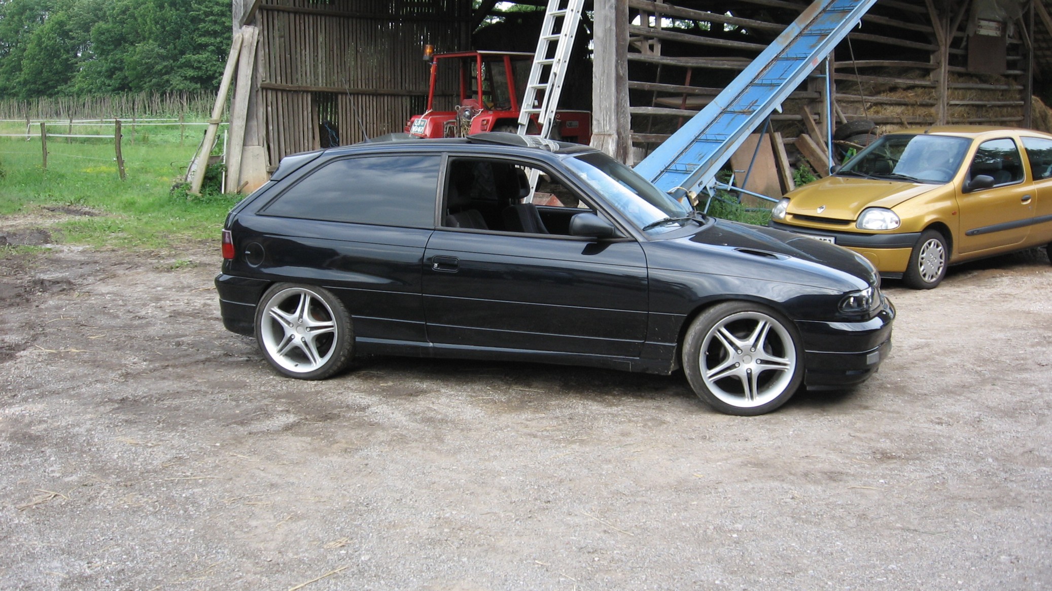

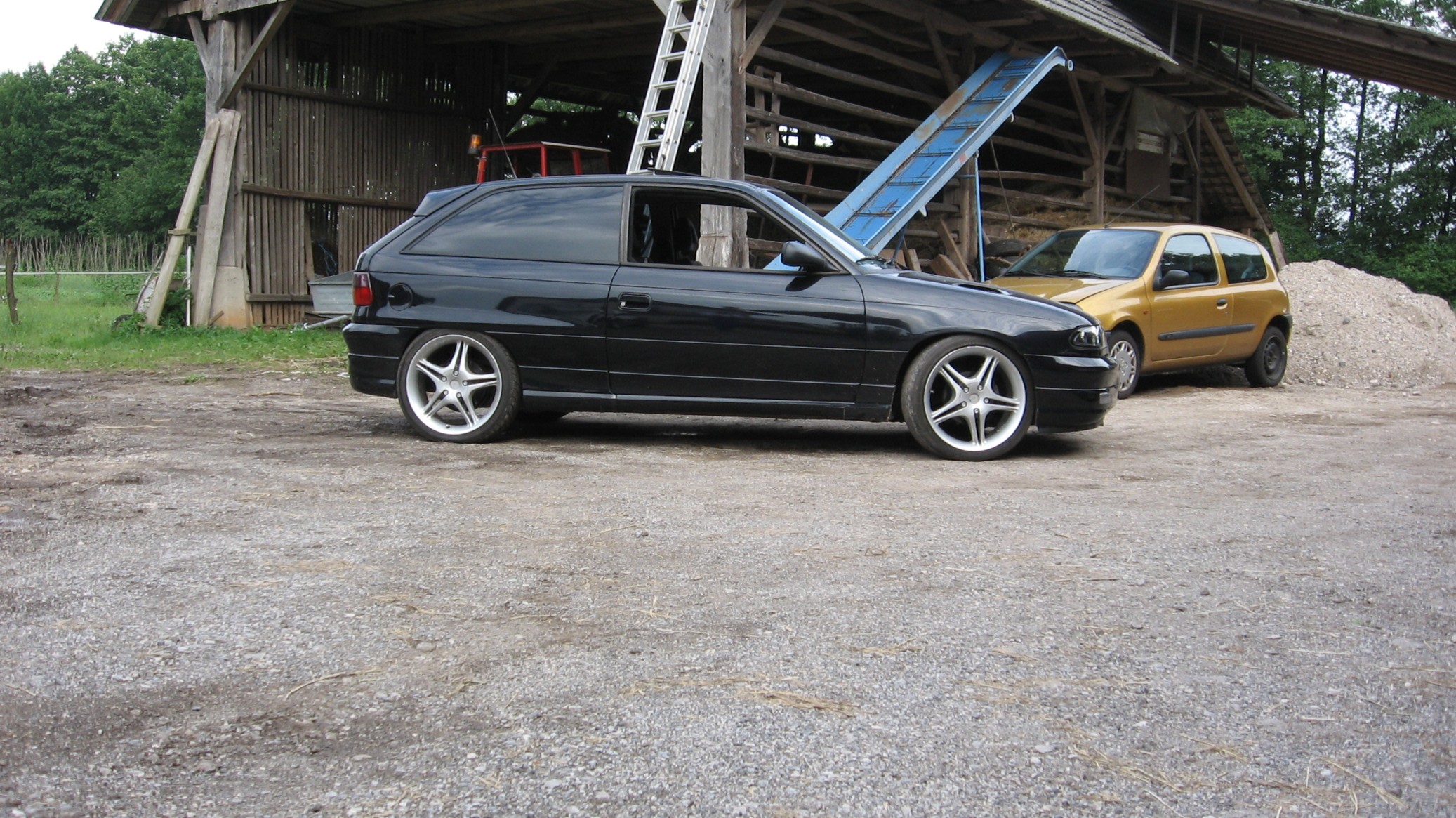

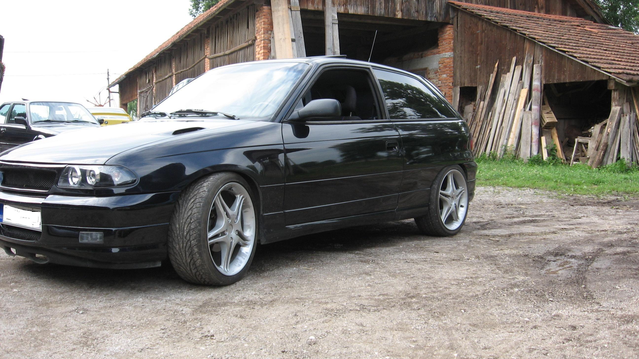

Evo ene par obljubljenih slik moje zverce z 18" :twisted: :twisted:

lepa,kako pa se kaj v ovinkih obnasa,ti nic
ne rajsa :D

Rajsa tok da sm jih biv primoran dol dat :cry: . Sam bomo vidl kako pa kaj.

hudo :shock:
kolk pa so gume gor?

225/40r18 Dunlop Sp Sport 9000
Smo jih pa probal tud na bratovo E30 MT2 pa tud zgleda noro.

probaj z mal ožjimi in nižjimi gumami. pa važn je tut kolk je feltna široka. drugač pa zgleda hudo

Najvecji problem je et felten ker zadej pride cisto na rob. Od blatnika je guma 1mm in 1.5cm pod njim tko da ob vsakem najmanjsem rukanju avta podrsa.
Bom pa probov ta teden se z 17" pa 215/45 gumami pa bomo vidl kako bo to zgledal.

probi nekak tele 18-ke zrihtat, ker noro pašejo na avto :shock:

mislm, da maš narobne gume gor. kolk so ble pa prej gume? 215/35/18 se mi zdi da bi mogu ti met

Ma te feltne smo pr kolegu iz skladisca potegnil vn pa smo jih gor nasravfal da smo vidl kako zgleda pa ce bo to sploh vozn. Ugotovl smo da ni ker je feltna presiroka, napacen ET pa se gume niso taprave tko da tele 18" odpadejo. Ne bom pa reku da nasploh 18"odpade ker je blo prelepo za vidt k so ble gor da bi sploh na kej tazga pomislu :twisted: . Sam zaenkrat mam se zmer v planu kupt Borbet T 17".
Bomo pa vidl kako bodo zgledale 17ke ki so se pri njemu.

pa zadaj rob povalcaj not pa pridoviš cca.1 cm se pa kr pozna čeprav ga je težko valcat ko je raven blatnik samo gre moj brat je mel isto težavo pa smo povalcali rob not pa ni več čohalo pri 225-40ali45-17 nis zihr za višino lp

Rob je ze do konca pobran :D pa se zmer rajsa :shock:
Tko da problem je v ETju feltne ker je prevelik. Na 16kah mam ET 36 pa pride skor cist na rob, manjka mogoce 0.5 cm. pr teh je pa ET 40.

a ti veš da večji ET pomen da je feltna bolj not umaknjena?
