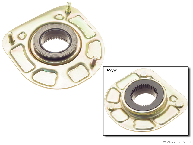

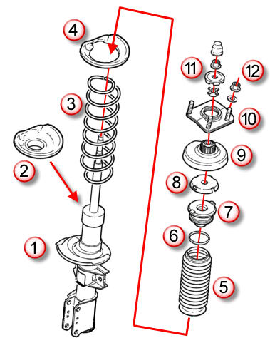

Evo dal sem detaljno tehnicno risbo
kaj je narobe pri XC90 in kot so ostali na Volvo forumih po svetu obrazlozili je to ena od reklamacij zakaj avto
tako skriplje ko gres pocasi in obracas volan.
Jaz vem, da sem pri pregledu z struckotom ugotovil, da ni samo to in da se skriplje
zaradi polomljenih gumic v rokah in koncnikih ki ne zdrzijo mal vecje obremenitve.
Tukaj se vidi spredaj amortizerji in ne vem ce se bom pravilno izrazil v Slovenscini,
podloga ali kosarica spodaj in zgoraj ki se v kratkem casu kar polomi, poje in popoka,
da lahko kar z roko ce mal porines vleces ven koscke. :huh:
Ti deli so st. 9 in 2. na prvi sliki. Na drugi st. 4.

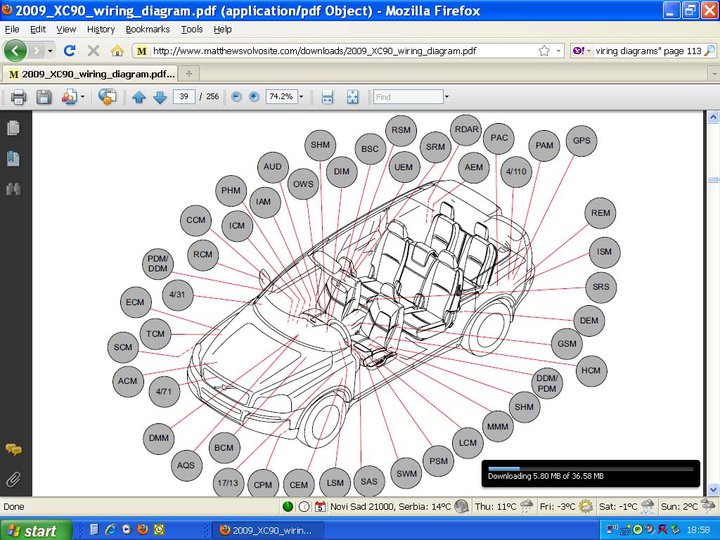

A po drugi strani toliko napak kolikor jih daje racunalnik pa se nisem videl ni v MB.
Poglejte samo kolikor modulov ima en XC90, nekaj od tega je povezano po opticnem kablu,
nekaj po pocasnem in nekaj po hitrem sistemu mislim na ozicenje.
