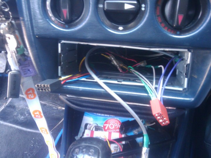

Spet se je nekaj malega naredilo :)

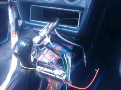

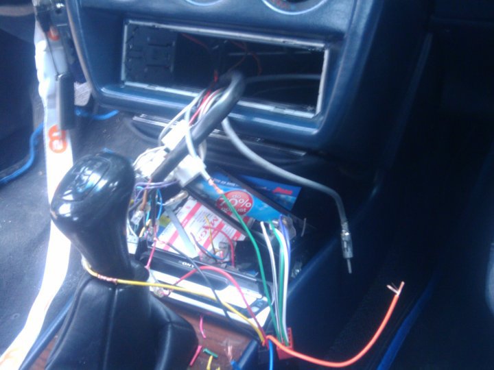

Ker prejšnji radio ni imel USB vhoda, sem kupil novega in se je zataknilo pri vgradnji, ker je bil stari zvezan direktno, brez euro konektorjev, tako da sem najprej kupil euro konektorje, in solato kablov razredčil, nekateri so bili vmes še 3x štukani s tistimi plastičnimi konektorčki in sem vse potegnil ven in dal nove kable, da ni vse vprek štukano :)
štala :P
urejena kablaža in zvezana konektorja

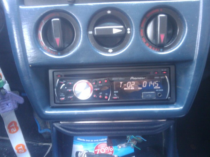

že špila :)

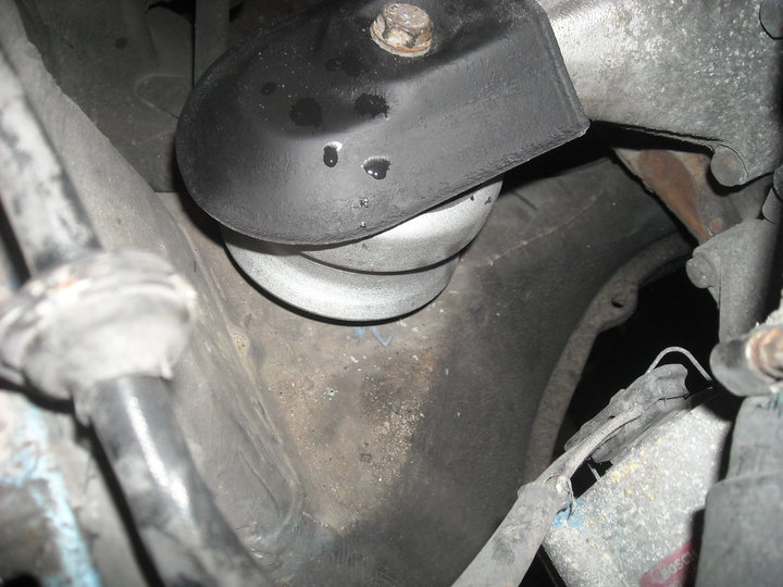

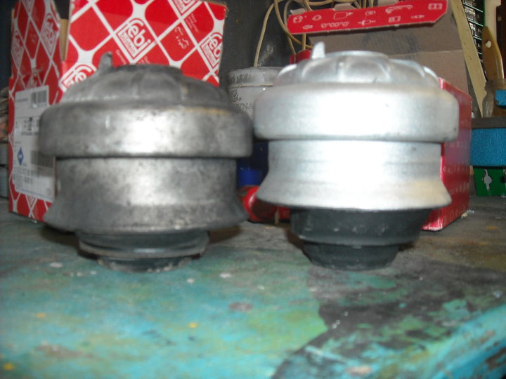

Ker je treslo kardan se je to zrihtalo, edino gumico bo treba še novo nabavit, zamenjal sem pa tudi nosilce motorja in sedaj avta ne trese več pa še zelo tiho lavfa :) Sedaj se pelje kot nov in zelo udobno :D
stari vs. novi
zmontiran :)

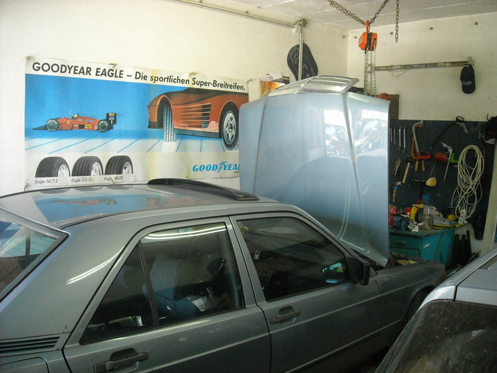

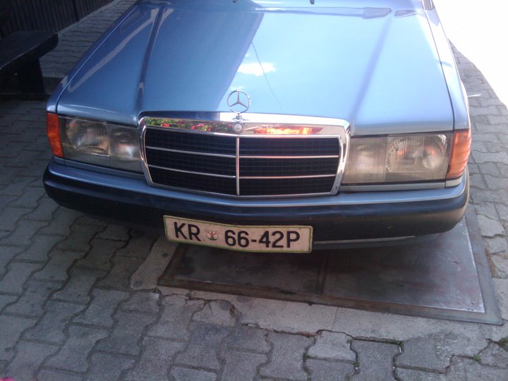

Že celo dopoldne se nimam kam dati od dovgčasa in sem šel masko prebarvat v črno :lol:
Meni zgleda super :)

exide je napisal/-a:Spet sem imel frej vikend in se je nekaj naredilo.
To je bolezen baby benza. Nosilci in gumice na stabilizatorju. Tudi jaz nisem mogel verjete, ko smo to menjali. Kot bi res bi drug avto. Končnike si kaj pogledal? Starejši modeli so imeli napako v materialu in radi popokajo. Psoledica pa je dodatno spuščen avto za 20 cm spedaj. Haha

Končniki so vredu :), so bili lani ali predlani menjani, pa zadnjič sem še pogledal roke pa to pa je še vse vredu :)

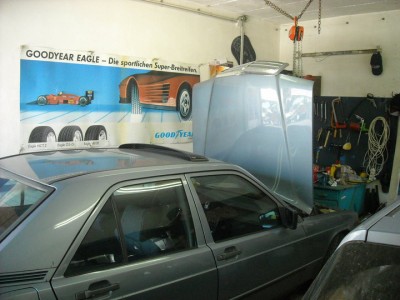

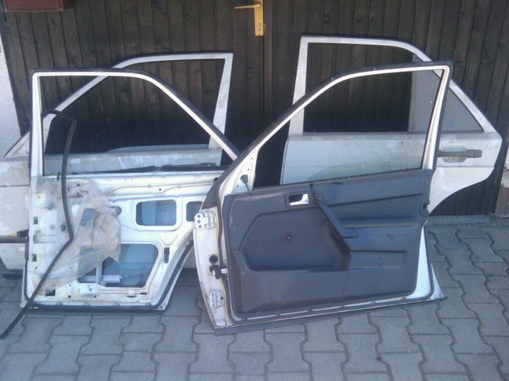

Ker imam dopust in nimam nič za početi sem privlekel na plano neke stare vrata (83 letnik) :lol:
Vrata so v zelo dobrem stanju, brez rje, samo par kil prahu je na njih, še celo tapete so v boljšem stanju kot tiste v avtu pa v isti barvi, tako da jih bom samo spucal in zamenjal :) Vrata bom pa najprej pihnil v pravo barvo in dal notri el. pomik stekel, potem moram pa samo še el. ogledala najti :twisted:
Ker ima pomožni volan kar nekaj lufta, sem spotoma domov pripeljal novega :D
Ko bo vse to zrihtano in zamenjano bo pa avto končno končan 8) No ja, kakšno malenkost za zamenjat bomo že našli, drugače bom pa dobre stvari dol pa gor šravfal, da ne bo dolgčas :lol:

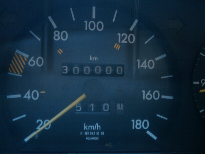

Napisal/-a exide Sr sep 08, 2010 9:50 pm

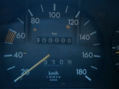

Ker sem se preselil v LJ, naredim veliko veliko manj kilometrov zato je kar nekaj časa trajalo, ampak vseeno se je obrnilo 300 000km :D
