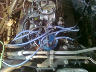

Sem mehanik samouk in sem dobil od prijatelja (za popravit) tegale forda brez vseh podatkov.Po frtajler kapi sem nastavil kable takole: 1-5-4-2-6-3-7-8 je užgal,ampak seka.Potem sem nastavil na: 1-3-7-2-6-5-4-8 tudi vžge vendar dela kot brez kakšnega cilindra,svečke so nove,frtajler pa suče v levo.Če morda veste še za kakšno drugo nastavitev,bi vas lepo prosil,če mi jo sporočite na borovnicas@gmail.com.Prosil bi vas tudi za telefonsko,za hitrejše kontaktiranje.
američan 1.jpg (6.54 KiB) Videno 8060 krat
američan 2.jpg (22.42 KiB) Videno 8060 krat

Napisal/-a LaMike Če jun 21, 2012 9:12 am
Če se ne motim, piše na sesalnem kolektorju zaporedje vžigov. Nam je Chevy sekal, ko je bila vžigalna tuljava za nič (pa to nova celo). :)

Napisal/-a borovnickas Če jun 21, 2012 9:19 am
Na kolektorju sem trenutno videl samo št.cilindrov,levo 1-2-3-4,desno 5 6 7 8 gledano v smeri vožnje.So ga eni že rihtal.Ni imel moči,pa so frgazer imel dol prepucal,kabl so bli pa iz kape.Takšnega mi je lastnik prpelu.

Re: Ford Thunderbird Town Landau
Napisal/-a nevermind Če jun 21, 2012 10:15 pm
Vprašaj na www.v8club.com
