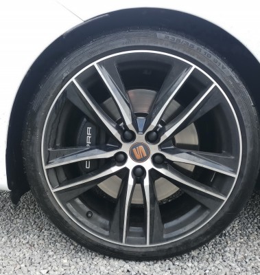

Zdravo od se enega lastnika 300KM Cupre karavana, l.20. Dejan, sem primerjal s tvojo pa ni cisto taka. Notranjost je enaka, "nalepkice" so malo drugačne barve, predvsem sem pa videl in prebral da imas 370mm preluknjane zavore. Jaz mislim, da so na moji 340mm, nepreluknjane in z njimi nisem zadovoljen. So mi jih (tako so rekli:) pri 15k km menjali se pod garancijo, sedaj pri 24k km pa spet "pojejo", ko se segrejejo. No, potem pa danes izvem, da so mi prvič menjali le zadnje?! Jutri gremo s serviserjem na testno vožnjo, da vidimo/slisimo katere sedaj "pojejo" in če bodo prve, baje ne spadajo več pod garnacijo, ker imajo sedaj že 24k km. A ima kdo od lastnikov "moje" Cupre taksne zavore in kaksno so kaj izkušnje? Čudno mi je že to, da bi zadnje prej šle kot sprednje.
A mislite, da bi lahko dal te 370mm gor.?..ker zavore so mi res pomembne.
Moja je taksna, kot ta (in barva in feltne in zavore, kjer pise Cupra in ne Brembo, le Seatov znakec je bronast:): Slika

Napisal/-a mm46 Če apr 29, 2021 9:26 am
Jaz sem jih imel in nisem imel problemov. Do cca 50k sem imel vse original, proti koncu so začele puščat precej "depozitov" in so mi posledično tresli diski, kar sem rešil z menjavo ploščic za boljše (Endless MX72), hkrati sem menjal tudi cevi za pletene (Hel) in boljšo tekočino. Pri 80k, ko je bil čas za menjavo diskov sem pa kar cel komplet menjal za Stoptech ST40 kit s 355mm diski... kar mi je žal da nisem že prej, ker je kar velika razlika :D
Meni osebno se zdi to boljša opcija kot original Brembo:
- na 355mm disk lahko daš 18" platišča, kar na 370mm ne gre (oz se najde kak model ki gre, je pa treba pazit kam nalepit uteži)
- original 370mm disk ima usmerjene kanale, je pa isti disk za levo in desno stran, kar pomeni da se na eni strani slabše hladi ker se vrti v napačno smer. Stoptech kit ima levi in desni rotor.
- Vrtani diski hitreje počijo kot "slotted"

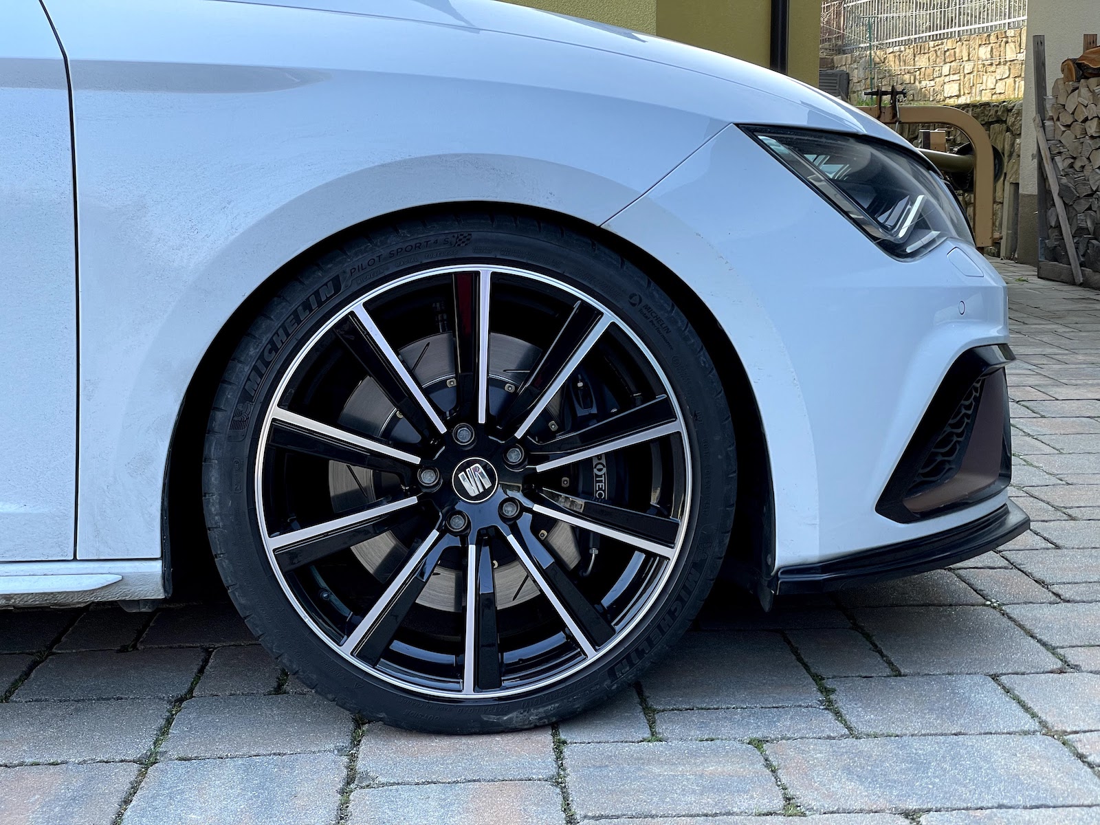

Na nobeno od teh opcij pa ti ne šel ta model platišč iz slike, ker je narejen za enobatno plavajočo čeljust, oba omenjena bbk pa imata 4 batno čeljust. Če bi želel original platišča rabiš ali distančnike ali pa menjat za model ki pride s performance paketom (jaz bom svoje v kratkem prodajal :) )
Če te še kaj zanima, lahko tudi na ZS, da ne bomo preveč offtopic :)
Edit:
Če imaš ACC, ta dela predvsem z zadnjimi zavorami... tudi jaz in brat (tudi cupra ST :) ) sva menjala najprej zadnje ploščice

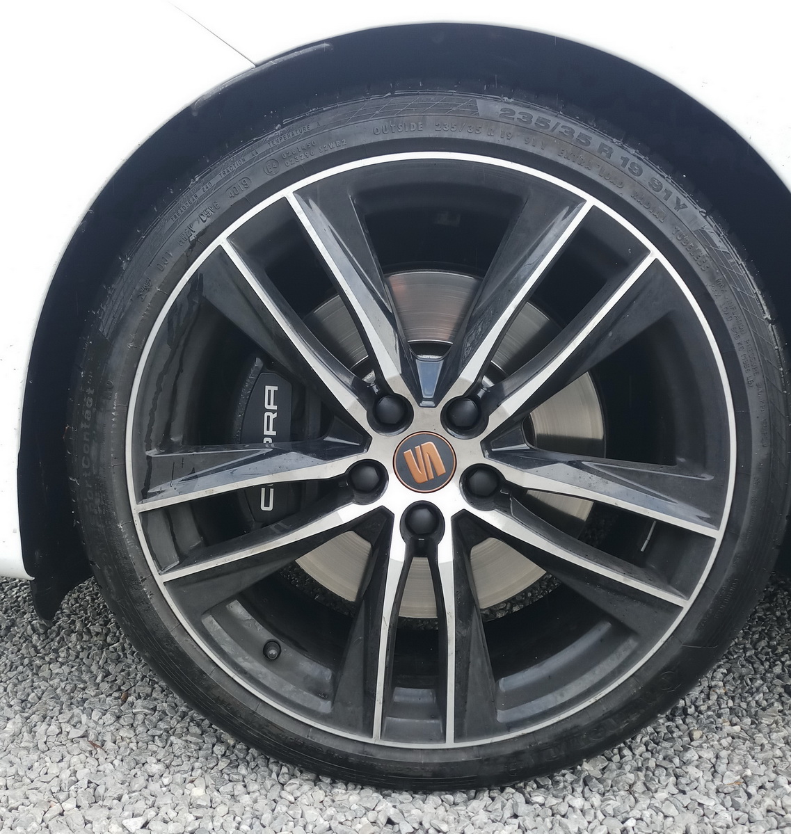

Moja situacija z zavorami in feltnami pa na sliki. Če prav razumem kaksnih 4 batnih na to ne morem dati, razen, če dam distančnike - a to potem kaj vpliva na kaj drugega še? Gume malo bolj ven štrlijo? Imam pa samo te 19" feltne in jih ne bi menjal, ker so mi kul in bi potem verjetno lahko dal tudi kak 370mm.
Kaksna je naslednja najboljša opcija za diske pa da ne menjam felten. Čeljusti verjetno kar moram v vsakem primeru, ali? Sedaj sem na sliki ugotovil, da imam čren čeljusti in ne rdeče :)

Če želiš obdržat feltne brez distančnikov, potem je opcija boljši diski in ploščice (priporočam tudi cevi). Sam sem, preden sem se odločil za bbk, razmišljal o Girodisc 340mm dvodelnih diskih in da obdržim Endless ploščice in stock čeljusti (če je to dobro za Ring tool, je dobro tudi za cesto :) ). Performance pack feltne imajo tako oblikovane krake, da pašejo širše čeljusti. Črne in rdeče čeljusti so iste, ker so enake tudi na mk7 R in audi s3, pa še kje znotraj VAG grupe.

To kar imaš so navadne zavore, prednost je ta da je obraba malo manjša in cenejša za vzdrževanje. Samo diskov ne moreš menjati iz 340mm na 370mm in boš moral menjati tudi zavorne čeljusti, cevi... Za ABS enoto nisem prepričan ali je enaka oz dovolj zmogljiva(Se nisem nikoli poglabljal in preverjal). Vem da pri starejših vozilih če si hotel iti iz standardnih zavor na takšne si moral menjati tudi ABS črpalko.
Slabost teh 370mm zavor je da so original diski zanič in narobe dizajnirani. Oba diska sta mislim da desna torej na levi strani je uporabljen tudi "desni" disk in posledično se ne hladi pravilno, se bolj greje... Obstajajo aftermarket diski ampak so dražji(cca. 1000€) kot originalni(cca. 500€) Drugi je problem je, da so original ploščice zanič, vsebujejo preveč železa, zelo prašijo in če ti zvijejo disk pri 15k km tudi ni nič nenormalnega. Ploščice tudi ne zdržijo veliko dlje od 20k km "normalne" vožnje, če si divjak se zna zgoditi da ti tudi 10k ne bodo... Zavorne čeljusti so ok, menjava zavornih ploščic je tako enostavna in hitra v primerjavi z navadnimi, da si mislit ne moreš... Platišče daš dol, odstraniš 2 štifta, potegneš ploščici ven, cilindre(4 batne čeljusti) porineš notri da lahko vstaviš nove ploščice, daš štifte nazaj in montiraš platišča... Edino šraufanje, ki ga imaš je vijačenje platišč :)
Predlagam, da pogledaš za kakšne BBK, ki ne uporabljajo original(Audi TTRS 8J Diskov), bo malo dražje a boš imel manj težav...
Upam, da ko naglo zaviraš na AC ali po športni vožnji takoj izklopiš "Auto hold", da ti vozilo ko ustaviš ne stisne zavore. Če mesto kjer ustaviš ni ravno na hitro stišnes zavoro daš v P in spustiš počasi zavoro da menjalnik zabremza in potem ne pritiskaš zavore... To je največkrat razlog da se diski zvijejo in potem ob zaviranju postanejo glasni...
Če boš dal distančnike lahko da bodo feltne preveč ven in te bodo na tehničnem zafrkavali... Zato imaš na blatnikih tiste plastike, ki ven štrlijo, da je avto sploh tehnično izpraven...
Preveri sprednje diske od Golf 7/7.5 GTI ClubSport mislim da sem nekje zasledil da so drugačni in malo boljši, preveri če pašejo gor. Drugače pa ti ne uide menjava platišč ali uporaba distančnikov, menjava zavornih čeljusti, diskov, cevi... Tak podvig v primeru refurbish kompletov te zna stati nekje med 800-1000€ odvisno od ohranjenosti novi BBK pa računaj od 1500€ naprej(Ne vem če sploh dobiš za tak denar kit) ponavadi so kiti bolj znanih proizvajalcev okoli 2500-3500€. Keramike ti sploh ne bom omenjal ker to ni za naš budget :)
