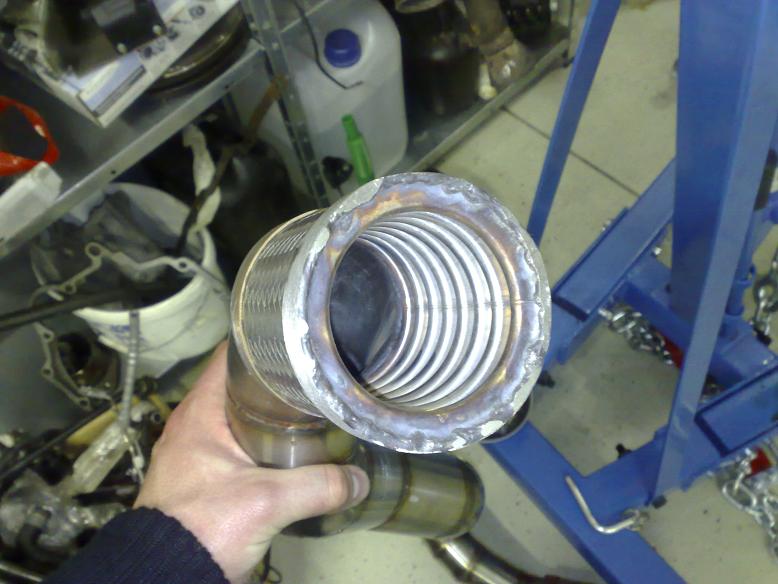

alanq4 je napisal/-a:Projekt je res pohvale vreden.
Zanima me kje si dobil te fleksibilne dele za izpuh, pa če so rosfraj?
Tole gor me res zanima, ker bom delal nekaj za alfico.
bigturbo
Prispevkov: 766
Kraj: lj
Napisal/-a bigturbo To jan 27, 2009 9:27 pm
Downpipe bo boljši,če bo brez katalizatorjev in recimo 1cm večji premer kot original.Gibljive cevi do 60mm se dobi pri firmah,ki servisirajo avspuhe.Za večje dimenzije pa Ebay ali nakup v tujini ;)

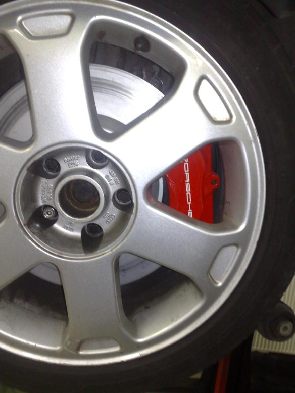

še nekaj fotk :P
biturbo SKN Project CT3 50

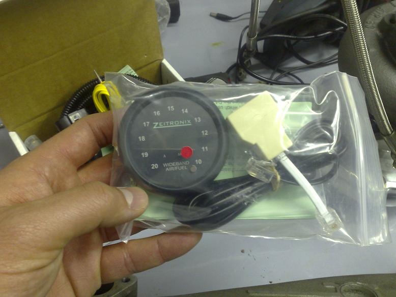

Napisal/-a bigturbo So jan 31, 2009 7:56 pm
aha,evo še fotka lambde sonde in števčka zmesi bencin -zrak :P
