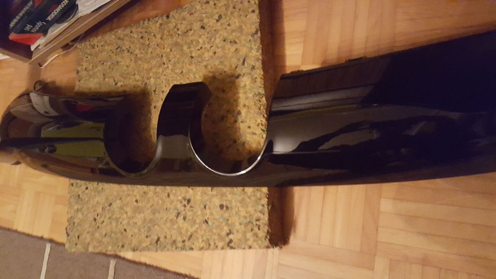

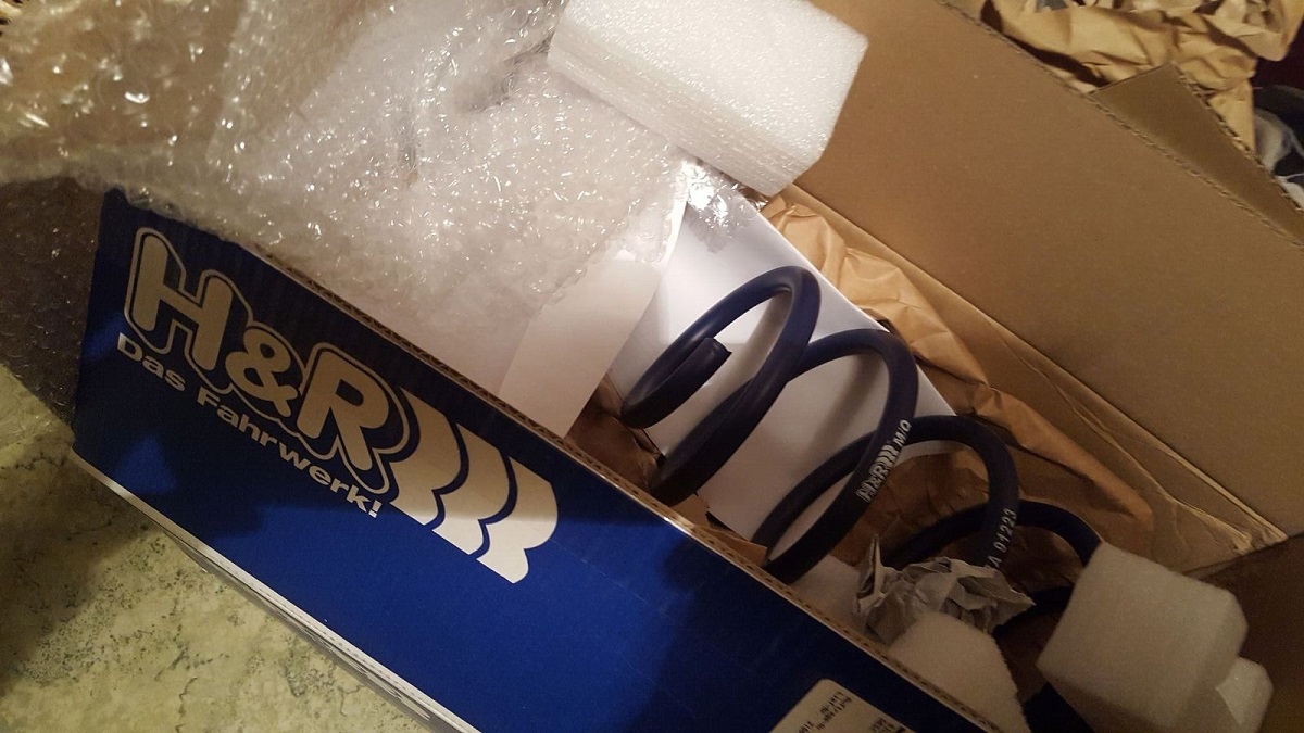

Zima je tu in to je obdobje, ko se preleviš v mehanika z namenom, da za zaprtimi garažnimi vrati poizkusiš iz avta narediti nekaj boljšega kot prejšnjo sezono. Je tudi čas ko se jaz vrnem na forume z namenom iskanja informacij :D, pa naj bo v tem primeru, da bom celo jaz kaj napisal kakšno je stanje v garaži.
V planu je kar nekaj zadev, ampak zima je še dolga :D zato za začetek par slikic
Difuzor bo po novem v gloss črni barvi
pa malenkost nižje se bo tudi pelal

Pa je pametno dati samo fedre druge? Kaj pa amortizerji. Drugače pa zelo všečen r32.

evilfury je napisal/-a:Pa je pametno dati samo fedre druge? Kaj pa amortizerji. Drugače pa zelo všečen r32.
Se strinjam pravilen način bi bilo oboje zamenjati, ampak sem ugotovil, da tole kombinacijo ogromno ljudi v svojih R-kah vozi in ker se gre za majhen spust 20mm ne bo pomoje neke sile, če bodo pa spustli pa bom takrat zamenjal :D

Če je pravilno vzmetno razmerje; se pravi, da so fedre namenske za tvojo osno obremenitev, potem ni nobene razlike in OEM dušilci normalno opravljajo naprej svoje funkcije. Zgolj njihovo delovno področje se zniža za 2cm znotraj lastnega cilindra, ampak se še zmeraj normalno giba dušilec skozi lastno tekočino.
Drugo je, če ga ti porineš preko njegove maksimalne amplitude in prične tolčt ob kovino.
