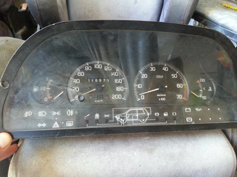

Najbolj sem se pa razveselil števca. Končno sem "ubodel" tako iskano verzijo :D
