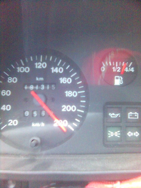

No pa še nekaj za lažjo kontrolo
Slikce so s telefona zato malo slabša kvaliteta.

Sem nameril 7,4 sek do 105km/h po števcu :mrgreen: avto gre in nima konca, upam samo da ne bo ribnla prehitro :D
evo zadnje slikce, če se vam zdi velik zvar na razcepu cevi maste prov ker mi je prvič cevi malo skupaj potegnilo in sem moral razžagati razcep in ga ponovno zvariti (kaj bi dal za TIG varilec)
Moja lubica na zadnji operaciji :mrgreen:
Leti kr dobr
