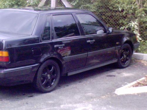

Napisal/-a Beastmaster Pe maj 04, 2007 8:01 am
Mal updatea!
Niso najboljše slikce, ve pa se zakaj se gre!

Napisal/-a MaTe0 Pe maj 04, 2007 8:27 am
17 prbi gor :) Pa bo pravi pimp mobile :) Ta avto je skoraj neuničliv :)
Beastmaster
Prispevkov: 369
Napisal/-a Beastmaster Pe maj 04, 2007 8:33 am
17ke ne, pridejo črne 15col, bo v redu zgledal...

Napisal/-a Beastmaster Po maj 14, 2007 7:52 am
No in še nekaj novega
Sedaj pa samo še mal bljši fotosešn, pa bo....

Napisal/-a leoCar Po maj 14, 2007 8:56 am
Fajn avto, pa še turbač je, to ma nekaj tuning potenciala.....
Pa veliko varnih kilometrov!

Napisal/-a Bawc Po maj 14, 2007 9:36 am
Zelo lep. 8) Še eno nalepko maš zraven desne luči, še tisto dol. :)
